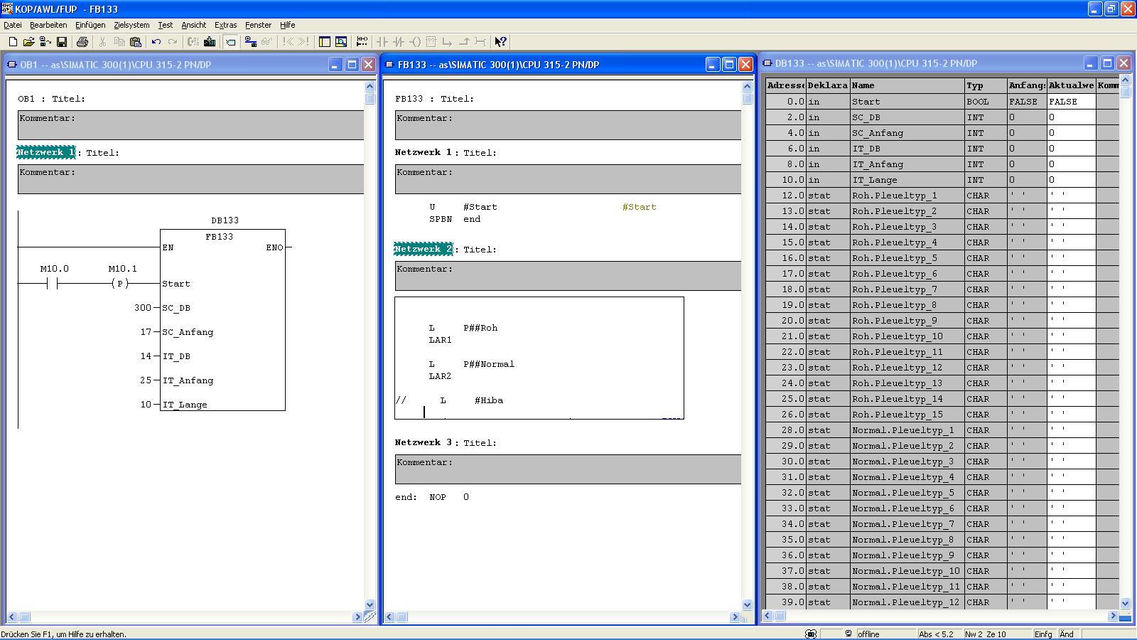

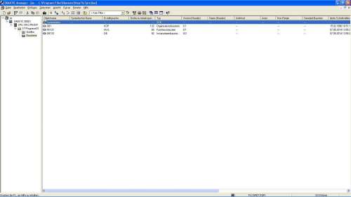

Helló oli83!
1. Mutasd meg CPU stop utáni diag buffert! (hiba esetén hibaüzenetet nem hagyunk figyelmen kívül)!
2. Mutasd meg az FB133 blokk interface részét az összes használt változódefinícióval!Ha ennek a kettőnek eleget teszel az jelentősen növelheti az esélyeimet egy valamire való válaszra.

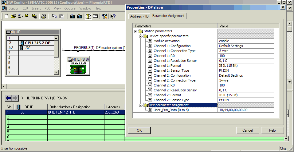

dokikaaa
Van egy ib il temp 2 rtd Phoenix-es ellenállás hőmérős modul, ami egy phoenix-es I/O szigetre van rákötve. A Phoenix-es io sziget profibuszon kommunikál egy siemens PLC-vel. A kérdésem az volna, hogy valamit konfigurálni kell ezeken az ellenállás hőmérő modulokon, vagy ha egyáltalán lehet, akkor hogyan paraméterezhető? A katalógus szerint van neki Controll Wordje, de a siemenses hardver configba csak statusz word van (PIW258), ami elvileg előjelesen adja vissza az analóg értéket. Ez a vissza adott analóg érték szoba hőmérsékleten 60-120 között megállás nélkül az ob35 ciklusaitól függően ugrál a két érték között. Ha a mérendő szakaszt felfűtöm(kb 100fokra), akkor 160-230 érték között szintén ugrál. (2 vezetékes bekötés)
Valakinek van valami ötlete hogy ezt hogyan lehetne használni? vagy nem jól működik a modul? (Másik 2 PT100-assal is ugyan ez a jelenség tapasztalható)

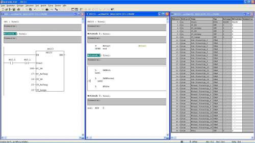

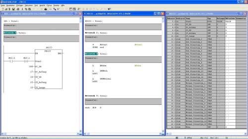

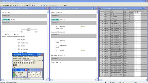

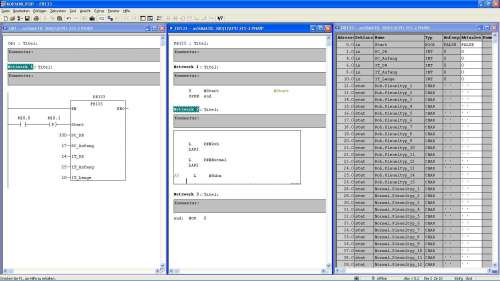

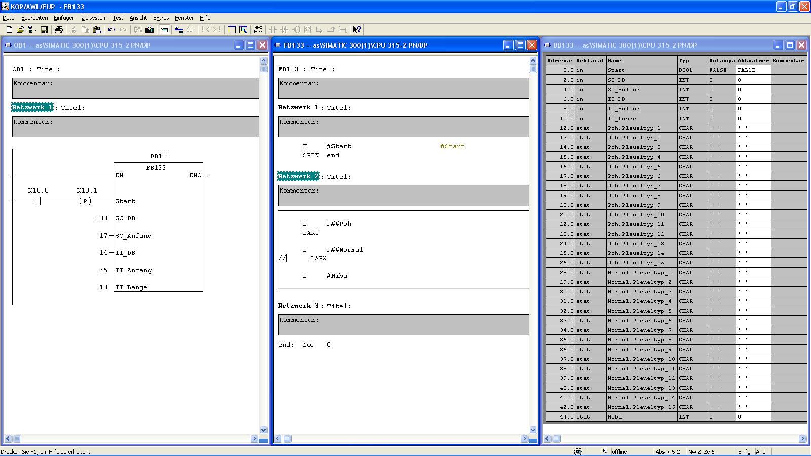

Siemensesek segítsetek.
Írtam egy programot, amiben van egy hiba, és sehogy sem találom, mi a hiba forrása.
A progi hiba része egyszerűsítve így nézne ki:A hiba az FB133-ban van.
Ha M10.0 bebillentem stop állapotba kerülünk.Tettem a progiba kikommnetezéseket (//), ezekben az esetekben M10.0 hatására nem kerülünk stop állapotba,
Mi lehet a gond?
Szükségem lenne mindkét címregiszterre, valamint statikus INT tárolóra.üdv.: oli83
Szirty
