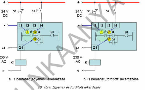

pdf-saját oldalszámozásában a 10 oldaltól olvasd el figyelmesen (adobe-ban 14.)
ne ess bele abba a hibába, hogy az NC kontaktust a létrában automatikusan NC (fordított) lekérdezéssel [ --|\|-- ] használod. Nagyon sok helyen előforduló hiba oktató anyagokban is!
Többieket is kérdezném, mi a véleményetek erről a jelenségről, vagy most én vagyok a hülye mert mindenhol az NC érintkezős stop gombot fordított lekérdezéssel használják a létrában?
oktatási anyagokban az öntartó kapcsolás NC érintkezőjét elég gyakran fordított lekérdezéssel mutatják be.Rossz Példa
