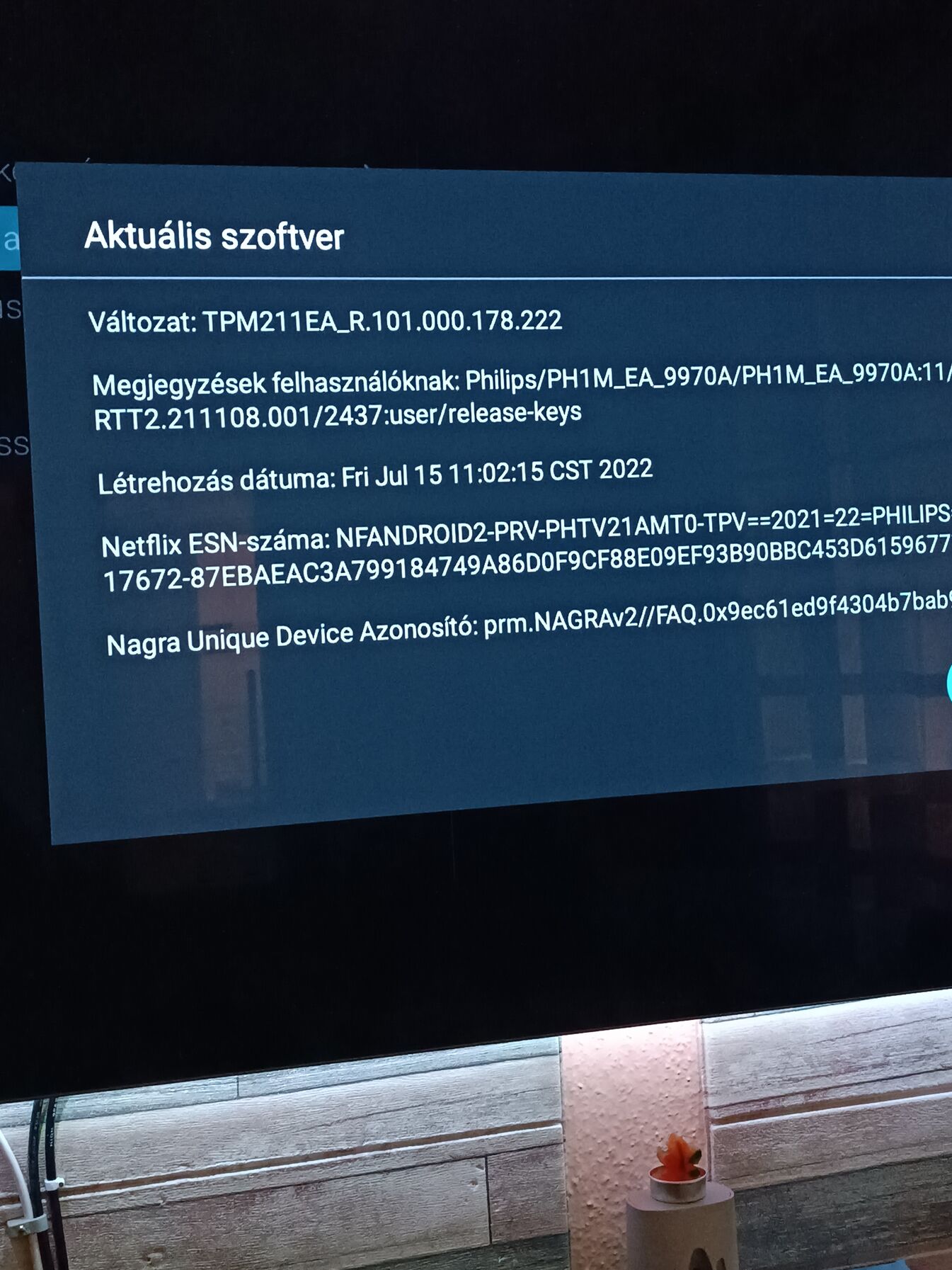

Firmware száma: TPM211EA_R.101.001.003.251
Erről kellenének infók, tapasztalatok. Minden.
Az azelőtti frissítés talán januárban volt. Philips oldalán nincs is fent ez, ott tegnap nekem a januárit mutatta utolsónak. Vicc. -

Miért tetted amúgy fel? Nekem is talált vásárlás után a 8807-hez egy update-et, de pont a te esetedtől tartva nem raktam fel. Hibát nem találtam a rendszerben, így nem látom szükségesnek.
