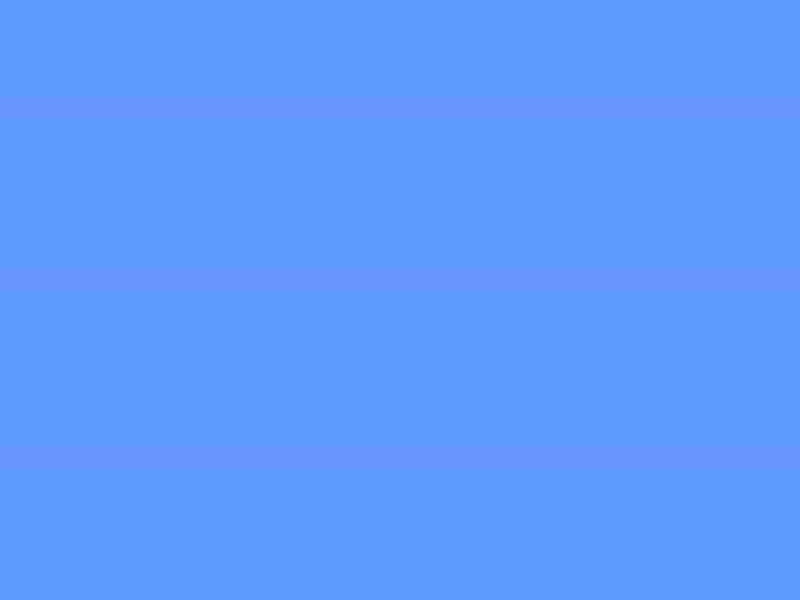

Sziasztok! Egy kis segítséget szeretnék kérni, egy elég furcsa hibába futottam bele pár napja (vagy legalábbis most vettem észre). Adott egy Philips 247ELH 24" FULL HD LED monitor, amit PC-re kötve használok.
Azt figyeltem meg, hogy egyes játékok esetében, amik saját maguk szabályozzák a gamma korrekciót, megjelenik 3 vízszintes, nagyon halvány kis csík/sáv, ami aztán miután kilépek az adott játékból utána is megmarad.
Nagyon gyengén látható, szinte észrevehetetlen, leginkább gyorsabb képernyőmozgások esetében vehető észre. A sávok vastagsága változik a 2-3 mm szélességtől a kb. 1 cm vastagságig. Azt figyeltem meg, mintha a fényerősség függvénye lenne milyen szélesek a sávok.
Csináltam egy képet, hogy szemléltessem hogy néz ki, de ez nem adja vissza igazából. A valóságban alig észrevehető. Szemből pl. alig látni őket, inkább csak alulról szögben nézve a képernyőt szembetűnőek.
Ha kikapcsolom a monitort, és vissza akkor is megmaradnak, sőt ha az egész számítógépet kikapcsolom, majd újraindítom, akkor is megmaradnak a csíkok.
Viszont, ha belépek a monitor beállító menüjébe, és a bemenetet átállítom analog VGA-ról HDMI-re, majd vissza akkor eltűnnek. Elég fura.
Van valakinek tippje mi okozhatja ezt? A monitorral van gond, a PC video kártyájával, esetleg driver, vagy software hiba lehet, vagy mi?
Várom az ötleteket... -
