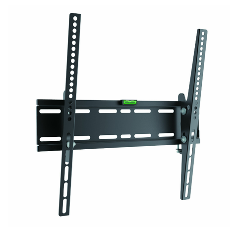

scope2007
Rendes téglába megy a felofgatas, és négy csavar tartja majd, kép alapján nem is látszik
Felfurva csak jövő héten lesz sajnos -

scope2007
access_denied #15180 üzenetére
Csomagban van minden, ma jött meg
Azért majd teszek képet rólaTV amúgy 14 kg, ennek meg max 30kg van írva
Gondolom akkor gyárilag adott csavarok bőven elegendőek -

scope2007 #15155 üzenetére
A második amit linkeltem, az csak akkor áll el a faltól, ha te azt szeretnéd. Teljesen neki nyomható, mégis könnyen "szerelhető". Nekem is egy komód van egyébként alatta (az előző TV-m azon állt, mert annak normális középen lévő talpa volt, ez viszont túl széles, mivel kétoldalt van a talpa ezért nem fér rá a komódra).
scope2007
Köszi szépen
Néztem amiket linkeltél, még meggondolom, az meg már túl elallna a faltól szerintem
Úgy is fixen lesz bekotve kettő hdmi és egy usb, utána nem lesz hatuljahoz nyúlva82cm magas komód lesz alatta

scope2007 #15150 üzenetére
Látszik rajta, hogy igen.
A szélessége állítható, a magassága meg az előkészített lyukaknál fogja kiadni.Amit meg kell nézni, hogy a TV hátának a kialakítása engedi e ezt (mivel ugye ez jóval magasabb és szélesebb, ha a wesa helye mondjuk kicsit be van süllyesztve, máris bukta).
Egyébként szerintem kényelmetlen az ilyen fajta konzol, nagyon nehéz hozzáférni a hátsó csatlakozókhoz. Én inkább olyat választanék, ami szabadon mozgatható. Nekem ilyen van: http://www.emag.hu/a-falra-szerelheto-tv-allvany-szabalyozhato-23-55-fekete-spb5143/pd/D4LJ92BBM/
De ha te az ilyen full háttámlásban bízol, akkor meg ilyet vegyél: http://www.emag.hu/a-fali-tv-tarto-allithato-32-55-fekete-spb446/pd/D9J4RBBBM/ -
