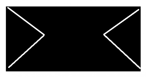

mufi
asanotadanob #3823 üzenetére
Olyan erős, hogy pl nappal ha fehér háttér van akkor sötét színű ott ahol jelöltem. Nem nagyon, nem fekete, hanem inkább mintha szutykos lenne a kép...megpróbálok fényképeket csinálni...

Sziasztok, nemrég vettem egy pana vierra tévét, és azt vettem észre, hogy fekete háttérnél a képernyő mindkét oldalán, a teljes magasságban ilyen háromszög szerű kivilágosodás van:
Bocs a gány képért, nagyon kaki telefonom van és nem biztos, hogy tudok róla normális képet csinálni. Szerintetek ezt cserélni fogják vagy javítani? Irjak a panának vagy a boltnak ahol vettem?
