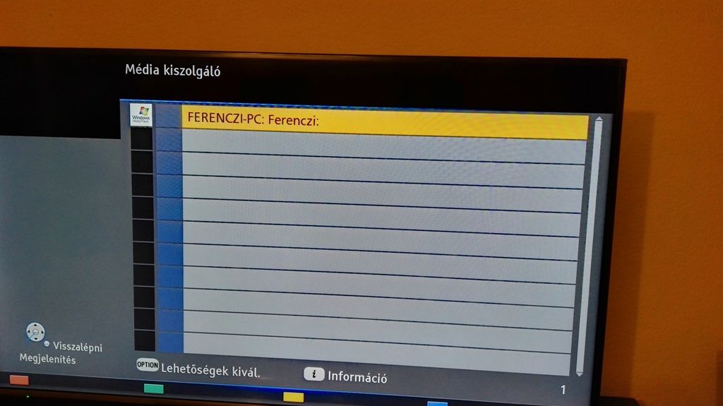

virkir
Még mindig bénázok.l
Ezt is megcsináltam mint egy régebben linkelt megoldást de... vagy rossz helyen keresgélek vagy nem műkszik.
Médiakiszolgálón látszik a gép de csak az users/public mappa megosztásai látszanak a többi megosztott könyvtár az istennek sem.
A lejátszónál ment eddig is a megosztott könyvtárak tallózása viszont ott meg a cím nézetet nem tudom átállítani van az ömlesztett egybe minden. -
kezo0
Mint írtam, én egy olyan HDD tartalmát böngészem a tévéről, ami közvetlenül a routeremre van dugva, és itt semmilyen különleges mókolásra nem volt szükség. Kipróbálhatod, amit blakey ír, bár szerintem az rég rossz, ha a registry-ben kell turkálni egy egyszerű felhasználónak...
Nekem korábban egy Dune lejátszóval volt olyan problémám, hogy nem látta SMB-vel a PC-men levő anyagokat, csak ha teljesen kikapcsoltam a jelszóval védett megosztást (de ez azért talán mégsem a legjobb ötlet), aztán végül az oldotta meg, hogy a Windows-os felhasználónevemből eltüntettem az ékezeteket, plusz a mappákon, amelyeket megosztottam, beállítottam egy "Mindenki" nevű usert, teljes hozzáféréssel. Talán ez egy tévénél is segíthet, de ez tényleg csak egy tipp. -
blakey
Én így állítottam be a szervert:
1, Start -> begépelni: regedit, futtatás
2, megkeresni:
HKEY_LOCAL_MACHINE\System\CurrentControlSet\Control\Lsa
jobb oldalon megkeresni a "everyoneincludesanonymous" kulcsot, dupla katt rá (módosítás) 1-re
3, dupla katt a "NoLmHash" kulcsra, módosítani 0-ra
4, megekeresni:
HKEY_LOCAL_MACHINE\System\CurrentControlSet\Services\LanManServer\Parameters
jobb oldalon megkeresni a "restrictnullsessaccess" kulcsot, dupla katt rá (módosítás) 0-ra
5, regedit bezár, gép újraindít
6, böngészni -

Most mivan? Bedugod az usb-t és nem tudja lejátszani róla a filmeket?
virkir
Ferenczi Áko #3407 üzenetére
Igen az olyan téren marhaság, hogy nem a kérdésre kaptál választ.
A Tv-n van lejátszó és kiszolgáló. Nagyon nem ugyan az a két funkció, bár az egyik használja a másikat.
Lejátszó:
Usb-ről és hálózati megosztásról tudsz vele filmeket lejátszani.
Tehát ha bedugod az usb-t akkor itt kereshetsz rajta illetve látja hálózaton keresztül a win megosztott mappáit.
Ótvar gayi mert ömlesztve illogikusan egybehány minden kijelölt tartalmat. Ez van, ezt kell használni vagy nem, nem emiatt veszünk ilyen Tv-t, hanem a képminősége miatt.
Kiszolgáló:
DLNA szerverek tartalmát éred el vele hálózaton keresztül.
Ehhez a kiszolgáló gépre telepíteni kell DLNA szervert (serviio, USM, Plex, akármit és azok beállításai szerint fogod látni a fájlszerkezetet.
Ezekhez jön még, hogy a tv eléggé háklis a lejátszandó tartalmakra, ami egy közép samsungon gond nélkül megy az itt nem biztos, hogy nem akad. -
virkir
Ferenczi Áko #3404 üzenetére
Ööö... némi zavart érzek az erőben.
Amit te bőszen nézel az mint fent is látszik média kiszolgáló nem lejátszó.
Itt csak a dlna-n smb-n lévő tartalmakat jeleníti meg köze nincs az usb-hez.
Tudod, ha a kacsa nem tud úszni attól még nem a víz a hülye. -

Ferenczi Áko
Több USB-vel is próbáltam, de csak ez jelenik meg a média lejátszóban:
Vagy pedig marad az összezsúfolt lehetőség, de ott még a legutolsó sample videót is bele rakja..
A HDMI kábellel sem javult semmit a helyzet..Sötét kép és annyi. A laptop látja a tévét, de fordítva nem..
Kérdem én, ha egy felnőtt aki nem szokott fórumozni, csak élvezni akarja a tv-t úgy, hogy kábellel összeköti a tv-t a laptoppal, vagy csak egy usb eszközről akar filmet nézni az mit csinál? Egy órája nézegetek videókat és külföldi fórumokat is, hogy találjak megoldást, de egyszerűen semmi...180 ezer ft-ot adtam érte, és ilyen dolgokkal kell szarakodnom? Előtte LG-m volt, simán ment minden,azt a mappa szerkezetet láttam a tv-n, ami és ahogy a külső winchesteren volt tárolva..
Most ott tartok, hogy elállok a vásárlástól (14 napom van rá,mert neten rendeltem) és soha a büdös életben nem veszek Panasonicot...
