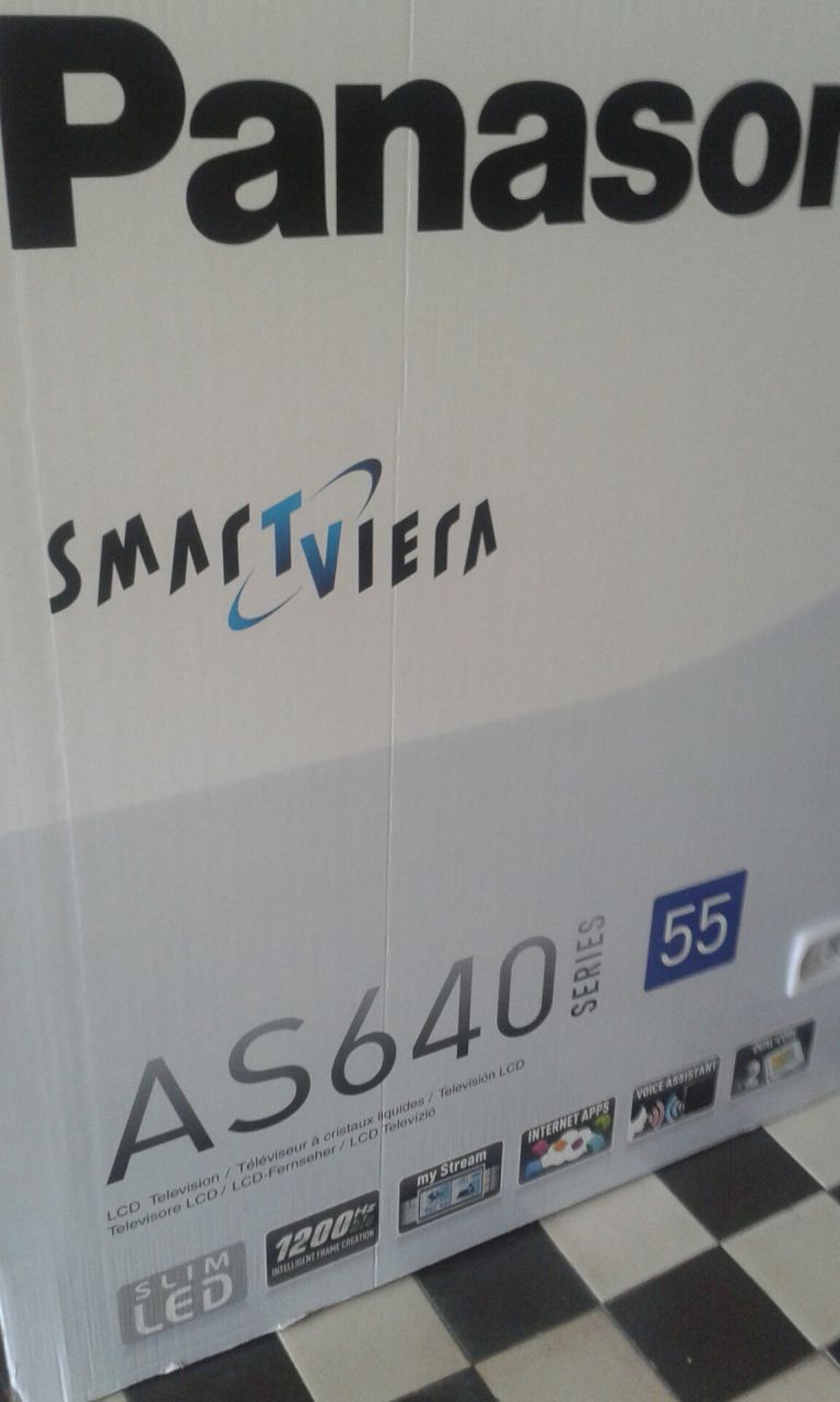

Hello !
Érdeklődni szeretnék, hogy a TX 55 AS 640E ami most kb 215e Ft. gyakorlatilag miben különbözik a 740E-től ami kb 85e Ft.-al drágább ? Megéri-e ez az árkülönbség ?
Nem vagyok márka függő de nem jobb választás lenne esetleg a 740E helyett a Samsung UE 55 F 7000 - 309e Ft.?
Ez aktív szemüveges nem úgy mint a 740E de engem nem nagyon érdekel a 3D egyik TV típusnál sem.
A 740 E-nél valós az 1200Hz képfrissítés a Samsung 800Hz-éhez képest ?
Bármilyen vélemény érdekelne...
Thank you very much for your answers in advance ! -

AX6/8/9xxx család a 4K-s vonulatAz AS640 -számomra- egy olyan készülék, aminek nagyon jó az ár/érték aránya. Aki ilyet birtokol, az elégedett szokott lenni vele (én imáÁÁÁdom)
Persze nála is van jobb készülék, nem is egy, csak azok egy kicsit máshogy vannak árazva.Aztán, itt vannak az idei típusok. Amiket teljes terjedelemben még nem ismerünk, viszont -értelemszerűen- nem a tavalyi szériához vannak árazva. Az idei vonal érdekessége, hogy lassan eltűnőben lesznek a Full HD-s TV-k, mivel az idei vonal 70-80%-a már 4K-s TV-kből áll.
