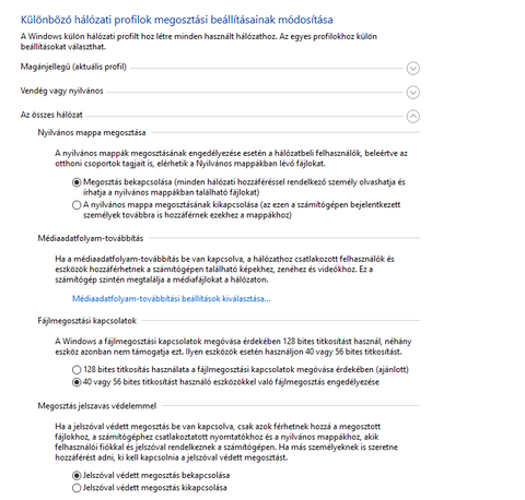

Septum15
Rambovits #5185 üzenetére
Szia.
Köszi a választ.
Próbáltam keresgetni, de odáig jutottam, hogy a "128 bites titkosítás használata a fájlmegosztási kapcsolatok megóvása érdekében (ajánlott)" helyett a "40 vagy 56 bites titkositást használó eszközökkel való fájlmegosztás engedélyezése" módot kapcsoltam be.
Igy a hang tökéletesen megy egy 8 Gb-os filmnél, de a kép az elején sötét, ha ele tekerek, akkor meg meg áll 2 mp után.
Jó helyen kerestem, vagy máshol kéne lennie? -
