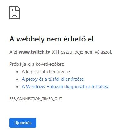

sziasztok! a napokban váltottunk szolgáltatót (net-tv) és azóta több eszközön is probléma van a Facebook-on látható linkek megnyitásával (A webhelyen használt kapcsolat nem biztonságos...). Különböző FB fiókkal is jelentkezik a probléma, viszont van olyan eszköz, ami rendben működik... mobilnettel minden oké, ezért is gondolom, hogy az új hálózattal van vmi gond.
köszönöm, ha tudtok vmi tanácsot adni. -

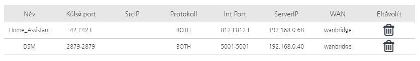

A Deco appon belül van egy DDNS menüpont, ami elvileg egy általam választott domain név alatt elérhetővé tenné a hálózat általam választott elemeit, például így:sztyepadzso.tplinkdns.com.
Szintén az appon belül van "NAT-Forwarding/Portforwarding", ahol ki tudom választani, melyik Daco-hoz csatalkoztatott eszközt szeretném, milyen szolgáltatás szerint:
Melyik belső portról melyik külső portra , milyen protokoll szerint:
Továbbítani.
De így nem bírtam a dolgot működésre, a tplinkdns.com-os dolog se jön be.
Todnátok abban segíteni, hogyan állítsam be a dolgokat?
Előre is köszönöm! -

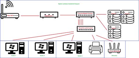

Köszi a leírást és a rajzokat.
Nálam a helyzet: kétszintes ház + padlás. ONT a padláson és minden helyiséghez a gégecsövek, amiben az ethernet kábelek futnak a padlásról indulnak.
Jelenleg: A padláson az ONT mellett elhelyezett routertől és switchtől jönnek le az ethernet kábelek az emeleti szobákba és a földszinti nappaliba. NAS az egyik emeleti szobában.
Előny: minimális kábeligény és egyszerűség
Hátrányok:
- A padlás nehezen hozzáférhető ha a routert vagy a switchet fizikailag bizgerálni kell. Túl gyakran ugyan nem kell, és egy-egy wireless konnektorral az ONT, a router és a switch mindegyike külön-külön újraindítható, de ha bármi történik, amit egy szimpla power on/off nem old meg, akkor addig nincs net, amíg nem megyek fel a padlásra, felmenni meg sok bajjal, kosszal jár.
- nyáron a routernek és a switchnek igencsak melege van a szigeteletlen padlástérben, nem beszélve a porról, a padlások már csak ilyenekCél: a padláson az ONT kivételével ne legyen aktív hálózati eszköz.
Terv: A router és switch áthelyezése az emeleti szerver szobába, a NAS mellé, ehhez új kábelezés a padláson keresztül a szerver szobából minden helyiségbe.
Előny: soha többé nem kell felmennem a padlásra
Hátrány: jóval több ethernet kábelre van szükség, és bonyolultabb kábelezés, mivel ezek után az ONT-től az uplink kábel az emeleti szerver szobába megy majd a routerhez (+15m), majd onnan vissza a padláson keresztül az emeleti szobákba (+2x18m) és a nappaliba (+22m). És ha már kábelezek, akkor minden végponthoz behúzok még egy tartalékot is, így az új kábelezés összesen kb 150m lesz.Lehetne még szintenként a szobák között kábelcsatornában vinni az új kábeleket, de erre csak akkor vetemednék, ha nem lenne elég hely az új kábeleknek a fali gégecsövekben.
Azt hiszem a kétszintes házaknál ez elég tipikus problémakör, persze aki könnyen feljut a padlásra, annál ez többnyire fel sem merül, a padlás a por és meleg ellenére általában túlságosan is adja magát központi elosztóhelynek, de a magam részéről szeretném örökre elfelejteni a padlást.
Ha valaki csinált hasonló padlás eliminálást, vagy van jobb ötlete, legyen szíves álljon elő most, vagy hallgasson örökre
Borisz76
Kábel ügyben nem vagyok szakértő....
Besétáltam CAT6-s kábelt kértem egy dobbal...ami ugye 305 m.
Persze azt mondtam, hogy TÖMÖR rézkábel legyen...
Majd 1 hónap múlva kellett még vagy 100 méter....A sok vezeték egy helyről / egy helyiségből indul ?
Tehát lesz egy " központi " rész ?
Mert oda érdemes rakni a szolgáltató által adott eszközt , esetleges Switch-et , NAS-t.Kb így néz ki nálam :
*Bejövő optikai kábel ->
*Szolgáltatói ONT ->
*Cat6-s sodrott réz utp kábel ->
*Gigabites Switch -> ( Ezen lóg a NAS is...a "központban" )
*Cat6-s Patch Panel - > ( Eddig ezek vannak a központban )Cat6-s TÖMÖR réz utp kábel -> ( csövekben futó kábelek )
**Cat6-s fali, dupla aljzat -> ( Szoba , nappali , konyha stb...)
**Cat6-s sodrott réz utp kábel ->
PC / TV / AP / Nyomtató....stbKiemeltem , hogy a patch panel és a fali aljzat közötti utp kábel , ami a falban / betonban akárhol futó csövezésben eljut a célállomásig az bizony TÖMÖR rézkábel.
Itt egy régebbi rajz.....
Ez meg egy félig összedobott alaprajzos szemléltetés :
Látszik az UTP-k ( kék ) nyovonala egy helyiségbe fut össze.
Minden egyes kék színű kocka a rajzon egy fali dupla aljzat.
Csak nem rajzolgattam be a sok-sok kék utp vonalat
Ami nincs feltüntetve az az előszoba mennyezetén lógó Acces Point , ami a padláson van elvezetve egészen a "központ"-ban található switch-ig. Így elegendő volt egy jobb fajta AC/AX képes Acces Point , AP. -

Feherfy
MasterMark #62730 üzenetére
Igen a publikus külső IP-met értettem, utána írva a 423-as vagy 2879-es portot.

kistusik
Remélem jó helyre írok.
Kis segítséget szeretnék kérni.
A problémám ott kezdődött, hogy elment az internetem. De csak az én gépemen a házban. (Pc, kábeles net) mindenki más gépén van net, wifi is működik, minden. Egy teszterrel le lett tesztelve a kábel. Kábel jó. Routeren meg lett cserélve 2 kábel. Router jó. Csináltam a gépen egy hiba elhárítást, ami egy alaphelyzetbe állítást javasolt, amit sikeresen el is végzett, majd újraindult a gép. Na már most ott tartunk, hogy van internet, DE. Youtube 4k felbontásban akadás nélkül bármilyen videót lejátszik. Facebook van, Instagram van, Gmail van. De ennyi ezen kívül semmi más weboldalt nem tölt be, és semmilyen más játék sem indul el amihez internet kell, mert panaszkodik minden, hogy nincshálózat.
Esetleg tudja valaki mi lehet a probléma? Remélem csak valami beállítási baj lesz.Kapcsolat állapota: Engedélyezve
Időtartam: (mindig a gép bekapcsolása óta eltelt időt mutatja)
Sebesség: 1.0 Gbps -
