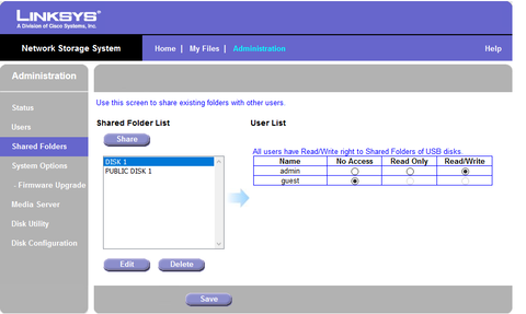

MaCS_70 #48692 üzenetére
Persze, idáig én is eljutottam... Gondolom az adott oldalon erre gondolsz:
Viszont, amikor Total Commanderen belül a fileokat akarom mókolni (Töröl/áthelyez...), akkor nem engedi egyiket se, a fenti kép alapján azért, mert úgy tűnik "guest"-ként vagyon jelen a Total Commanderben a Nas fájljai között. Namost, hogyan lehet azt elérni, hogy amikor Total Commanderben megnyitom a hálózaton a Nast, az "admin"-ként azonosítson, ergo hagyja a fájlműveletek elvégzését!?
Vertigo18
Van egy régebbi, Linksys Nas200-am tele filmekkel. Total Commanderből tökéletesen tudom indítani őket, viszont nem tudok törölni, se rámásolni... Mi lehet ennek az oka és hogyan oldható meg?

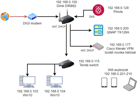

Szenvedek egy VPN összehozásával, és hiába csinálom a NAS-om segitségével vagy akár a router beépitett vpn szerverével (ami a WAN oldalon van) nem tudok kapcsolódni hozzá. Zárva maradnak a portok.
Valami eredendően rossz a dologban, mivel sok fura dolog történik. Pl a NAS-ról a fájlok letöltése egy utcával arrébbról (haveroméknál, szintén digi) max 20kb/s sebességű, gyanitom valami QNAP szerveren keresztül megy http-n.Azt vettem észre, hogy a routerben az IPv4 cimem nem egyezik a whatismyip cimmel.
Namost én digi-s vagyok, és az általuk adott fehér kis router-t a bekötésnél kértem, hogy állitsák bridge módba. Jelenleg a routerem tárcsáz be a digihez.A routerem felületén azt irja az IP-m:
IP Address:100.76.7.148
Subnet Mask:255.255.255.255
Default Gateway:10.0.0.1
Primary DNS Server:192.168.0.128
(pihole, forward 1.1.1.1)Secondary DNS Server:Not Available
ez egy érvénytelen IP, ez valami amit egy másik eszköz ad, nem a Digis IP. A whatismyip szerint a digi IP-m igy néz ki:
94.21.18.xxxJelenleg a digi modemhez csatlakozni se lehet, az egy látszólag sötét hálózati eszköz bridge módban.
Mi lehet itt a gond? Létezik, hogy NAT-ol a digi? -

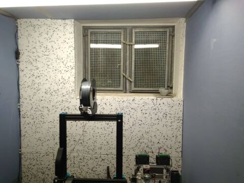

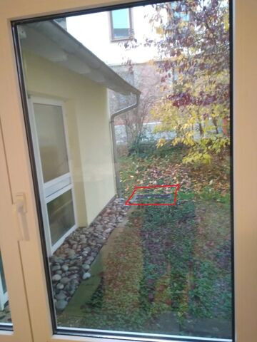

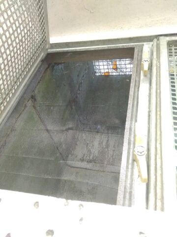

flashpointer #48662 üzenetére
Próbálkozhatsz a rács mögött kis botantennával, USB stick-el. Ha szerencséd van, átfér a lyukon valamennyi jel. Elvileg a 2,5cm-es fém háló már tükörnek számít a 25cm-es hullámhossznak (2,4GHz.) Esetleg 5GHz ?
Az AP-t (WiFi routert) meg az ablakba.
Gondolom megfelelően erős, UV álló műanyag rács nem létezik. -
