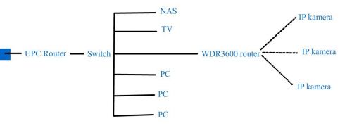

Ismét lenne egy kérdésem, hogy jól gondoltam-e a kiosztást:
Upc internet lesz. Az alábbi kiépítésre gondoltam. Jó lesz így?
Igényel ez a felépítés valami átállítást a routereknél? Most a wrd3600-nál van megadva minden kimenő port és a ddns a nas-nak.
Esetleg jobb az úgy, ha a digiből kijön a lan bele a wdr3600 wan dugóba, majd a wdr3600-at kötöm be a switchbe? Mondjuk ez nehezen menne mert a felső szintre ahova kerülne a wifierősség miatt a wdr csak 1 kábel megy fel.. :/ -
