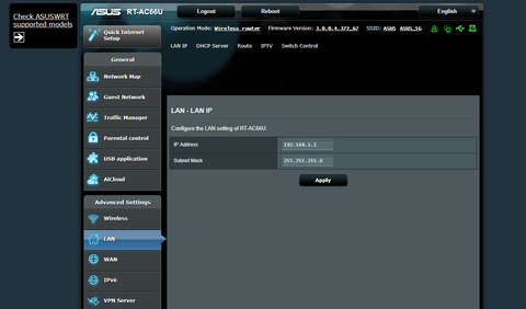

Felraktam a legfrissebb asus firmwaret az rt n16-ra, de nem tudok ellőbbre jutni a beüzemelésében.
192.168.1.1-en belépve 3 lehetőséget kínál fel az adminisztráció-üzemmód menüben:
vezeték nélküli router mód (feltételezem ez a normál router, amikor ő intéz mindent)
jelerősítő üzemmód (amikor wifin csatlakozik a netre kilátó eszközhöz, és ő maga is wifizik)
Access point üzemmód(amikor kábellel csatlakozik a netre kilátó eszközhöz, Ő maga pedig wifin szór)Namost nekem hótt primitív switch üzemmód kellene, lekapcsolt wifivel. Ezek szerint ez azt pont nem tudja?
Vagy valahonnan a normál router üzemmódból lehet a sima switch funkciót elérni?
Az biztos, hogy ha az AP opciót választom, utána már nem tudok hozzáférni az eszközhöz a 192.168.1.1-en sem. -

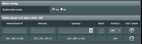

code1005 #47169 üzenetére
"két hálózatot szeretnék otthon üzemeltetni. Egyik router a fő ami rácsatlakozik a kábelmodemnre, ez 192-es tartományt használ. A másikat egy switch portról akarom működtetni ami a router wan portjára menne, tehát a 192-es hálózat lenne a wan neki, belső hálózatnak itt a 10-es tartományt használnám. Hogyan lehetne átjárhatóvá tenni a két router között a forgalmat?"
A masodik (R2) routernek nem szabad cimforditast (NAT) vegeznie a fo router (R1) alhalozatanak az iranyaba.
Az R1-en pedig fel kell venni egy statikus route-ot az R2 WAN cimere az R2 LAN tartomanyara.
Ekkor mar IP alapjan egymasra talalnak a gepek.
De igazabol ez a Halaozatokrol alaposan topik temakorebe esik, mert plug-and-play modon, otthoni eszkozokkel, nem megvaosithato. -

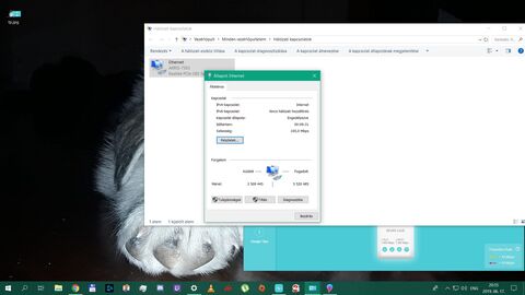

Kiskokó
Halló
Linkelném a problémám.
Miért nem megy gigabitesen a lan port az alaplapon? (2)Segítsetek kérlek
Ezt az új gépet vettem
ASRock B365 Pro4 (1151 v2) 90-MXB9V0-A0UAYZ:
Intel Core i7 8700 OEM:

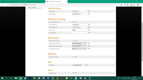

Lehet WAN oldali IP-d 0.1-es tartomány?
"Viszont a médiatár adatbázisban keverve vannak Ip címes (smb 192.168.0.xxx) és neves (smb/nas325/...) hivatkozások is." - Ha már ekkora szaki vagy, akkor egy router lan config nem kellene, hogy kifogjon rajtad.
Másrészt ez:
Rohadtul nem a lan configja, hanem a static routes-oké.
Ilyet keress:
jerry311
junkpod #47128 üzenetére
Valamit lehet hogy nem jol csinaltal, mert amugy jo helyen kerested:
https://www.asus.com/support/FAQ/1000812/ -
junkpod
junkpod

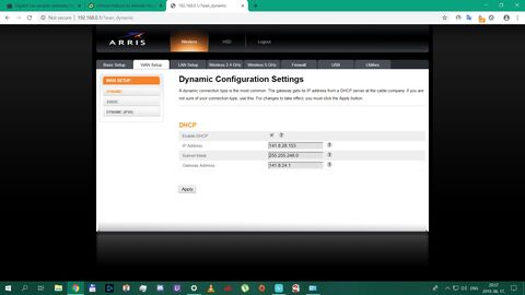

Router csere után megváltozott a belső háló ip kiosztása mert a régi router 192.168.0.xxx tartományban működött az új meg ..1.xxx-ben.
Be lehet valahogy állítani a routert, hogy ..0.101 címet atforditsa 1.101 címre? -

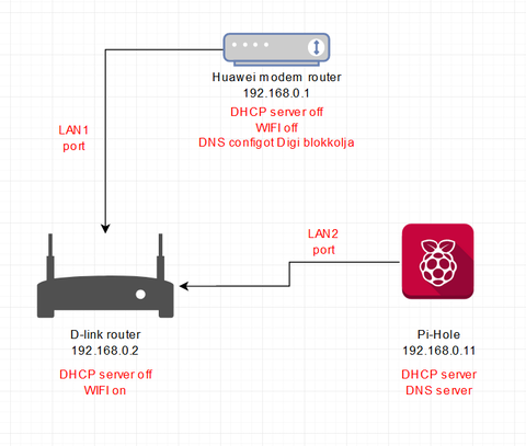

MasterMark
daninet
MasterMark #47118 üzenetére
ebben a dlink routerben annyira kevés beállítás van, nem tudom mit lehet rosszul csinálni. ha megnézed a képeket felül van kb 2 dolog ami állítható. nem egy expert rendszer.
próbáltam dupla natolással, korlátozott volt a kapcsolat annak ellenére, hogy a router a WAN beállításoknál mutatta a kapott IP-t.
ebben a pillanatban átállitották bridge módra az ONT-t, viszont most sehogy nem elérhető. bár azt mondták 1-2 óra is lehet -
virkir
daninet #47113 üzenetére
Nem vagyok egy nagy guru de szerintem már ott elkefélke, hogy az ONT van a 192.168.0.15-ön a router meg az .1-es címen.
Aztán meg az összefoglaló tanulmányozása sem árt, főként egy addiktnak.
Hogyan kössem be a saját routerem a hálózatba?
3. Plusz switch nélkül a másik lehetőség, hogy a ZTE(Huawei) egyik(gigás) LAN portjára kötöd a saját routered WAN portját és dinamikus (vagy statikus, ha érted mit csinálsz) IP-t állítasz be a saját routered WAN csatlakozásának. Ekkor a saját routered nem lehet 192.168.1.1 IP című, ezért állítsd át például 192.168.2.1-re. -
daninet
daninet
Azt hittem papirforma de nem tudom megoldani. Digi 1000 net van, adtak hozzá egy huawei modem routert ami eléggé korlátolt sebességben és beállitásokban.
Vettem egy Dlink dir-882 routert, hogy majd ezzel osztom a netet.
A problémát tovább neheziti, hogy van egy pihole. A dolog igy néz ki:egyszerűen nem tudok internet kapcsolatot csiholni. gyanítom a modem és a router vacakol valamit együtt, a pihole csak diszités a dologban.
próbáltam WAN portban eltérő subnet IP-n a modemet, próbáltam a fenti felállásban azonos subneten LAN portban.
Korlátozott internet kapcsolatot össze tudtam hozni amikor csak a google dns alatti google oldalak jöttek be, de a modemet nem tudom rávenni a pihole-ra való csatlakozásra mivel szürke a mező. Ezért az egyetlen megoldás a DHCP szerveres dolog.Valami iránymutatást adjatok légyszives ez a kompozicio hogyan kellene kinézzen.
A huawei router modemen mindössze a DHCP kapcsolható illetve az IP-je az eszköznek semmi más.

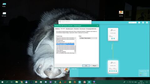

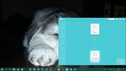

NeoPampalini
Érdekes eset.
Egyelőre nekem úgy tűnik, hogy nem a géppel lesz a probléma. Mi történik akkor, ha:
- a két gépet egy kábellel direktben összekötöd, fix IP, stb., így legalább a kábelt ki tudod szűrni, ha gázos
- kipróbálod A gépet a B helyén, és vice versa, de a kábelt ne cseréld ki
- megcseréled a két gépnél használt kábeleket
- esetleg a két TP Link eszközt is cseréld meg -

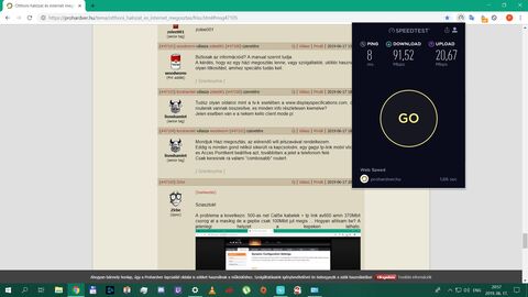

Zirbe
NeoPampalini #47106 üzenetére
lent is 100Mbit.. a hotplug resze a tplink segedprogram szerint jo... ma reggel 387Mbit jon fel
