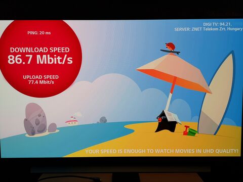

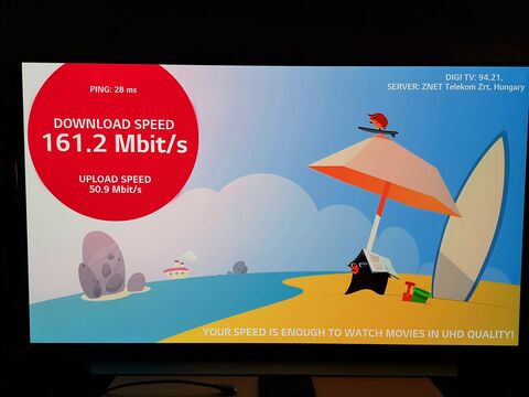

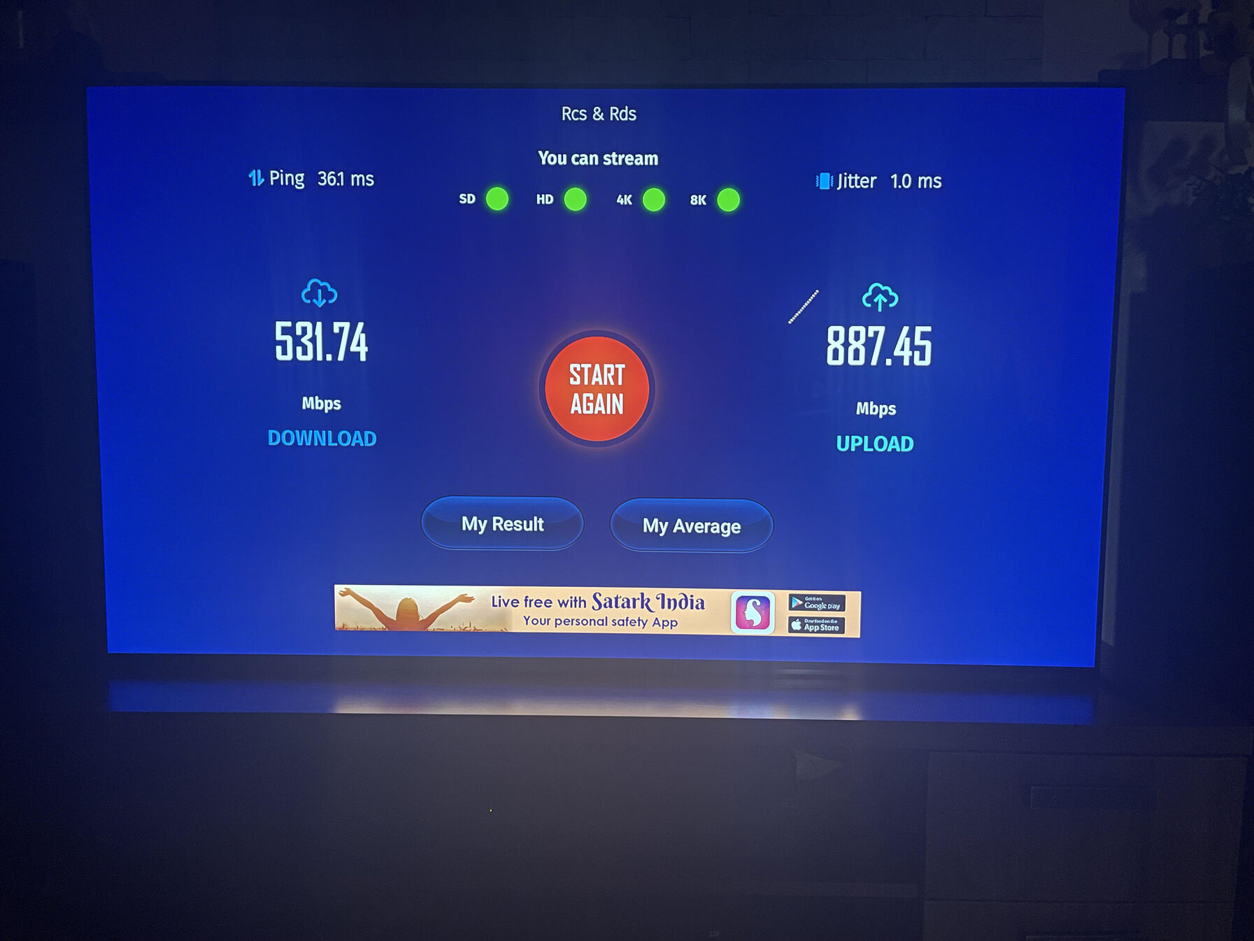

Persze hogy igazad van. Én csak egy olcsó alternativát probáltam, ami tökéletesen mükődik.

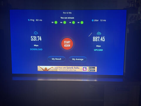

A kábeles netnek viszont még van egy elönye: stabilabb mint a wi-fi. De hát ezzel nem mondok semmi újat. Jó lenne ha a tv tudná a wi-fi 6-ost, de tudomásom szerint csak a Samu ideji 8k csucs modellek veszik a jelt. -

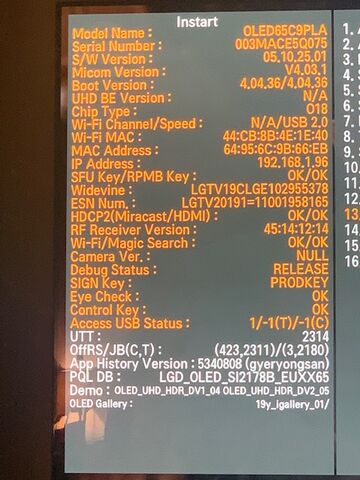

Semmit nem kell csinálnod. 4 üzemóránként automatikusan lefut egy 10 perces kompenzáció, amikor készenléti üzemmódba kikapcsolod a TV-t (összeadódik az fw-ben és akkor lép működésbe a következő kikapcsoláskor ha eléri a 4 órát). Az fw-ben rögzítve van, hogy 2000 üzemóránként automatikusan lefusson az 1 órás pixelfrissítő. Távirányítóval nyomon követheted: gyorsan beütöd: 123654 ---> CSM menü ---> jobbra nyillal 6. oldalon:
-OLED OFFRS TIME (összes üzemóra)
-OLED OFFRS COUNT (a 4 üzemóránként lefutott 10 perces kompenzációk száma)
-OLED JB TIME (az utolsó 1 órás pixelfrissítő óta eltelt üzemóra)
-OLED JB COUNT (lefutott 1 órás pixelfrissítők száma) -
