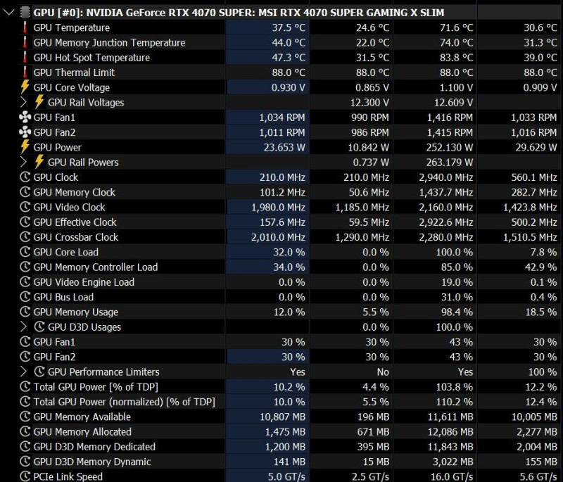

tibaimp
Foglalt név #10414 üzenetére
Kösz az infót! Azt látom, hogy egy 4070S, viszont a felbontást nem látom.
A hőfokok Nálad jobbak, mint nálam: [link]szerk:
Mondjuk az lenne a jó, ha én is az Alan Wake 2-vel próbálnám, csak az nincs meg. -

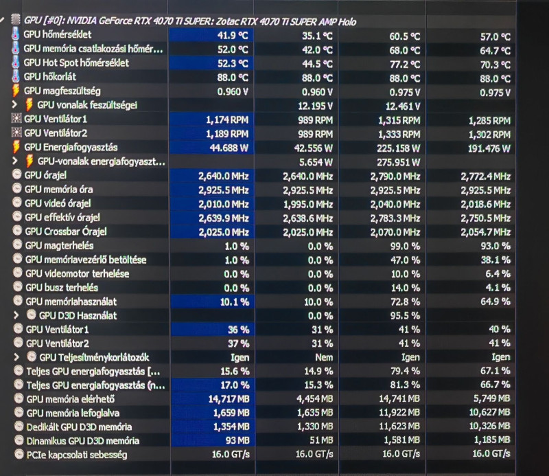

Foglalt név
Elindítottam kicsit az Alan Wake 2-t és csináltam egy screenshotot a HWInfo-ról, ha valakit érdekel:
Főleg ha beérek egy mentési pontra, akkor egy komolyat röccen a játék, szerintem a memóriával nagyon határon vagyok és jelenetfüggően kevés a 12GB. -

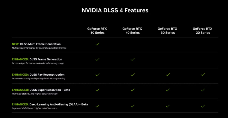

4264adam
BaJaZo #10406 üzenetére
Ugye az megvan, hogy a DLSS4 érkezik az RTX4xxx kártyákra is?
Ami nem jön: Multi Frame Generation.
Ezt én annyiban sajnálom, hogy a CP 2077 4K Full full extra 5090 így 270FPS-t tud és 45ms késleltetést. Nélküle csupán 60FPS de ami jó hír 35ms a késleltetés.
Szóval az AI által generált 4 képkocka plusz 1 valós nem sok extra késleltetést okoz mellette pedig alacsony a frametime görbe 4ms.
Persze érdekes lesz milyen lesz a minőség romlás és Artifact
Jelentős még a DLSS Ray Reconstruction Ghostling így én ezért várom 4070S 1440p-n CP 2077-ben
