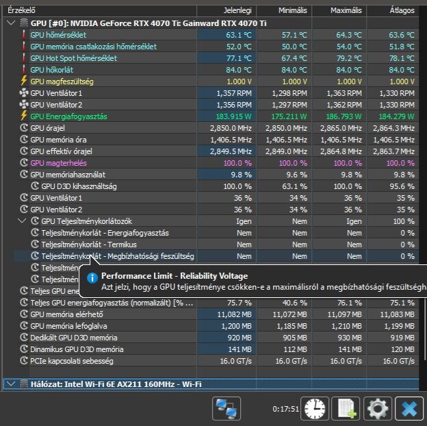

Esetleg jó lehet hozzá egy 5600 is nem X -es nem tudom mennyit nyernék vele 5600g -hez képest ?

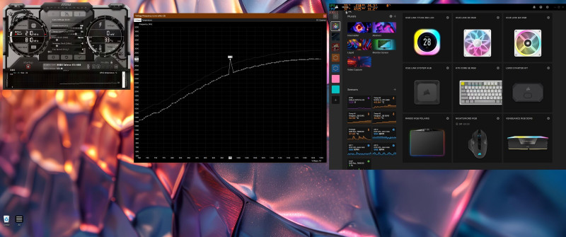

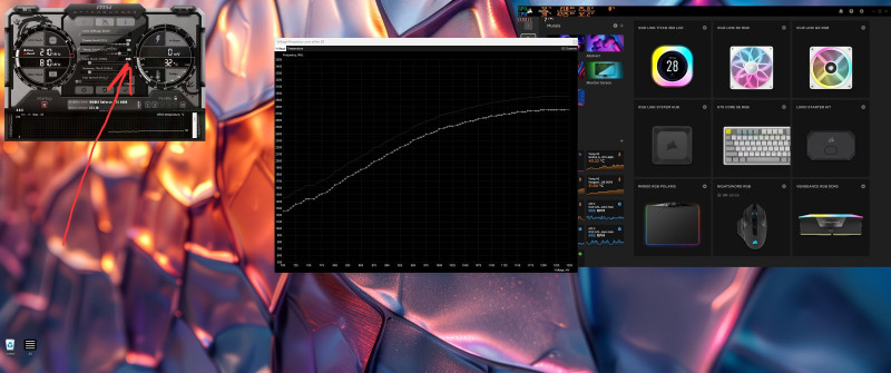

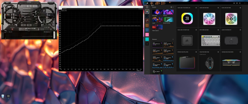

Legegyszerűbb:
Core clock-nál beírod, hogy -200 vagy ami szimpatikus.
Apply, majd megfogod mondjuk 0,975Mhz-nél és felhúzod a kívánt (és még működő) órajelig.
Apply és kiegyenesítí magától:
Save profile és ennyi. -

A stabilitás miatt fontos a -200 vagy -300 al lehúzott görbe.
Te is ezt mondtad. Ha a leirásodat követi viperabácsi, akkor oké, de ha a srác videója alapján csinálja akkor kimarad az a lépés.
Ezért lehet belőle probléma, ahogy a video kommentjeiben is van pár visszajelzés arról hogy adott profil nem volt stabil. -

Remek, akkor az alapján csinálj több profilt és teszteld játékokkal. Aztán majd látod melyik profillal meddig boostol a kártya, hogy alakul a fogyasztás és hőfok, meg persze azt melyikkel lesz stabil.

Ne foglalkozz azzal. Az érthető vaolt számodra ahogyan leírtam?

A videóbol ( amit én is linkeltem ) nekem nem ez jött le .
én ezt vettem ki belőle : 900mv nál le nyomott shift gomb mellett , megfogom a görbét bal egér gombal és fel húzom 2550mhz ig
majd a 900 mv melletti következő pötty közötti résztől jobbra lévő görbét , utána meg fogom a kijelölt görbe szakaszt és le viszem nullára .Utána meg nyomom az alkalmaz gombot , majd a memory clock frekit 1000 re vagy 800 ra , utána megint alkalmaz gomb . Ki kell tolni a fan részen a power és temp limitet maxra és megint alkalmaz gomb lenyomása , és mentés tetszőleges profilra.
Jól értelmezem ezt a videót ? -
szasanyi
bobalazs #10780 üzenetére
Nem szükséges az ENTER-ezés elég a mentés (Save) gombra nyomni és az kiegyenesíti egyből. Aztán lehet is menteni.
És igen, egérnél mindig a bal gomb az alap, a jobb gomb használatát - ami itt nem kell - külön fel kell tüntetni.MOD - én egy olcsó Inno3D 4070S-t vettem, ha ez bírja a korábban leírt értékeket akkor a többség is. Persze lehet olyan játék és terhelés ahol nem, az esetben igazítani kell a görbén. Így nálam ~150W a a kártya fogyaztása játékok alatt, a PC teljes fogyasztása pedig (monitor nélkül, konnektorból mérve ~260W kötüli)
bobalazs
szasanyi #10779 üzenetére
shift egér nyomva tart
alapban a bal egérre értendő, ha a jobbra akkor azt feltüntetem
Enter + enter = 2x enter gombLEegyszerűsítve az egészet: -200 az egész görbén. +150 vagy bármennyi egy adott ponton, amely a feszültséget akarom célnak.
Majd azon ponttól jobbra kiegyenesítem a görbét. -
szasanyi
viperabácsi #10778 üzenetére
Egyszerűbben: 900-950mV közötti ponton megfogva egérrel - a SHIFT-et nyomva tartva - lehűzodd 299-300 értékkel, amit enged. Aztán ugyanazon a ponton 900-960mV mint elsőre (SHIFT nélkül) egérrel megfogod és felhűzod +200-250 értékkel. Ezután rányomsz a mnetésre (Save) ami kiegyesíti a görbét. Ezt pedig elmented a tetszőleges 1-5 helyre.
bobalazs: dehogy nem érthető, nekem elsőre ment az alapján. Csupán leírtam kicsit egyszerűbben, hátha ez alapján könnyebben meg tudja csinálni.
viperabácsi
szasanyi
viperabácsi #10775 üzenetére
Egyetértek, az egyszerű és érthető. Én is ez alapján csináltam meg anno a 4070S-hez, viszont annyit tennék hozzá, hogy érdemes kipróbálni több értékkel is (950mV helyett 900-925mV ill. +200 helyett 200-230).
Kártyától függően lehet jobb eredmény, nálam például a 925mV + 2760Mhz lett a nyerő.Más: az előbb néztem, hogy az 5080-ak ~3x többet fogyasztanak IDLE, és min. 2xesért LOAD egy 4070S-nek, plusz iszonyat drágát. Nem látom hol itt a nagy előrelépés...

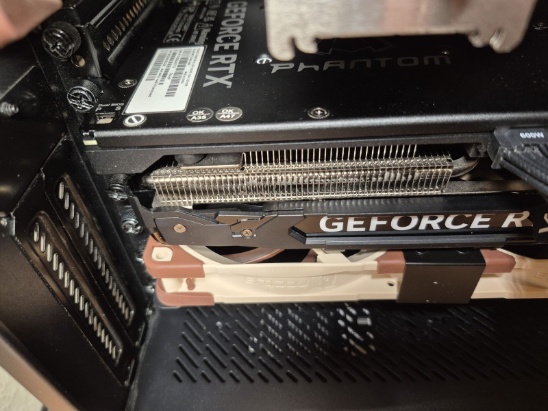

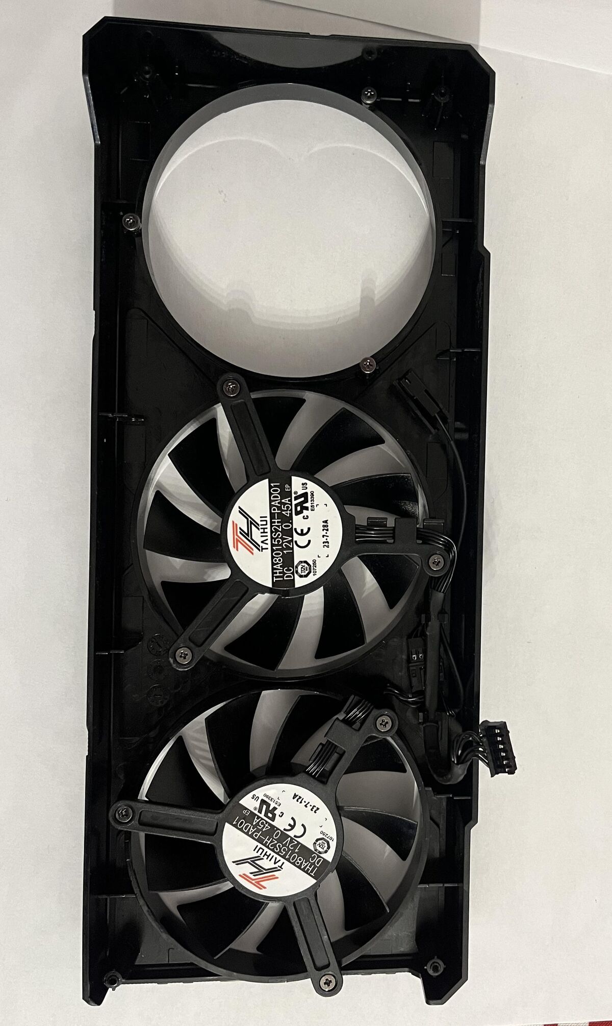

LLKobe4264adam Asus dual -ok is bonthatók matrica sértése nélkül ( venti burkolata bontható )
4264adam #10764 üzenetére
Emlékszem rá, az amolyan gyors de fájdalmas hentes munka volt

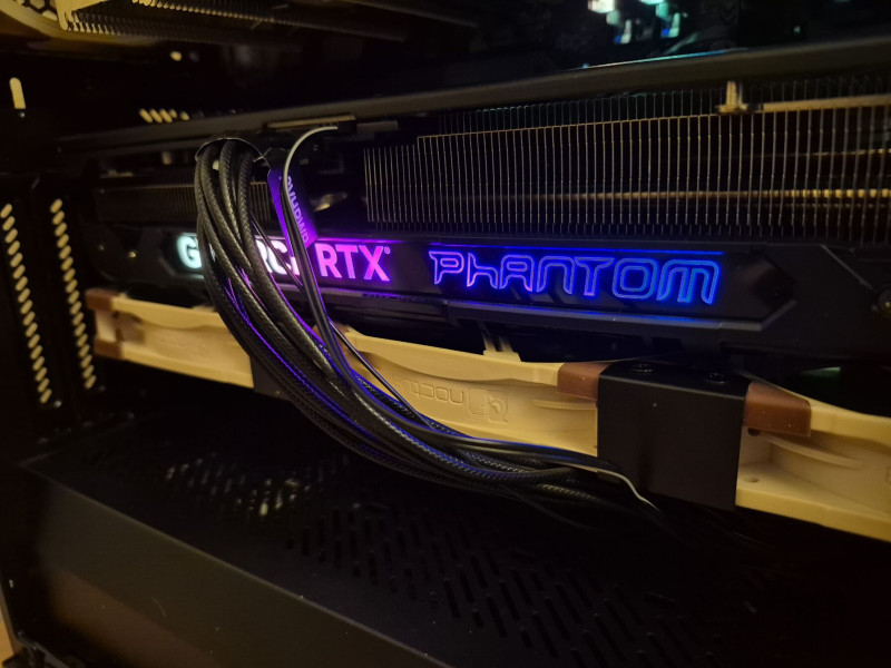

A 4070ti Phantom GS -ről le lehet venni a ventilátorokat a gari matrica bolygatása nélkül is.
A képen az "üres" burkolat már visszakerült, mert a bordán vannak kiálló rögzítési pontok, amik miatt közvetlenül nem lehet a bordára tenni a 120-as ventiket.
Inkább így oldottam meg. A ventilátorokat a kártya vezérli adapter kábellel.Látszik az értékeken, hogy a hűtés nem a leghatékonyabb, de nagyon csendes.

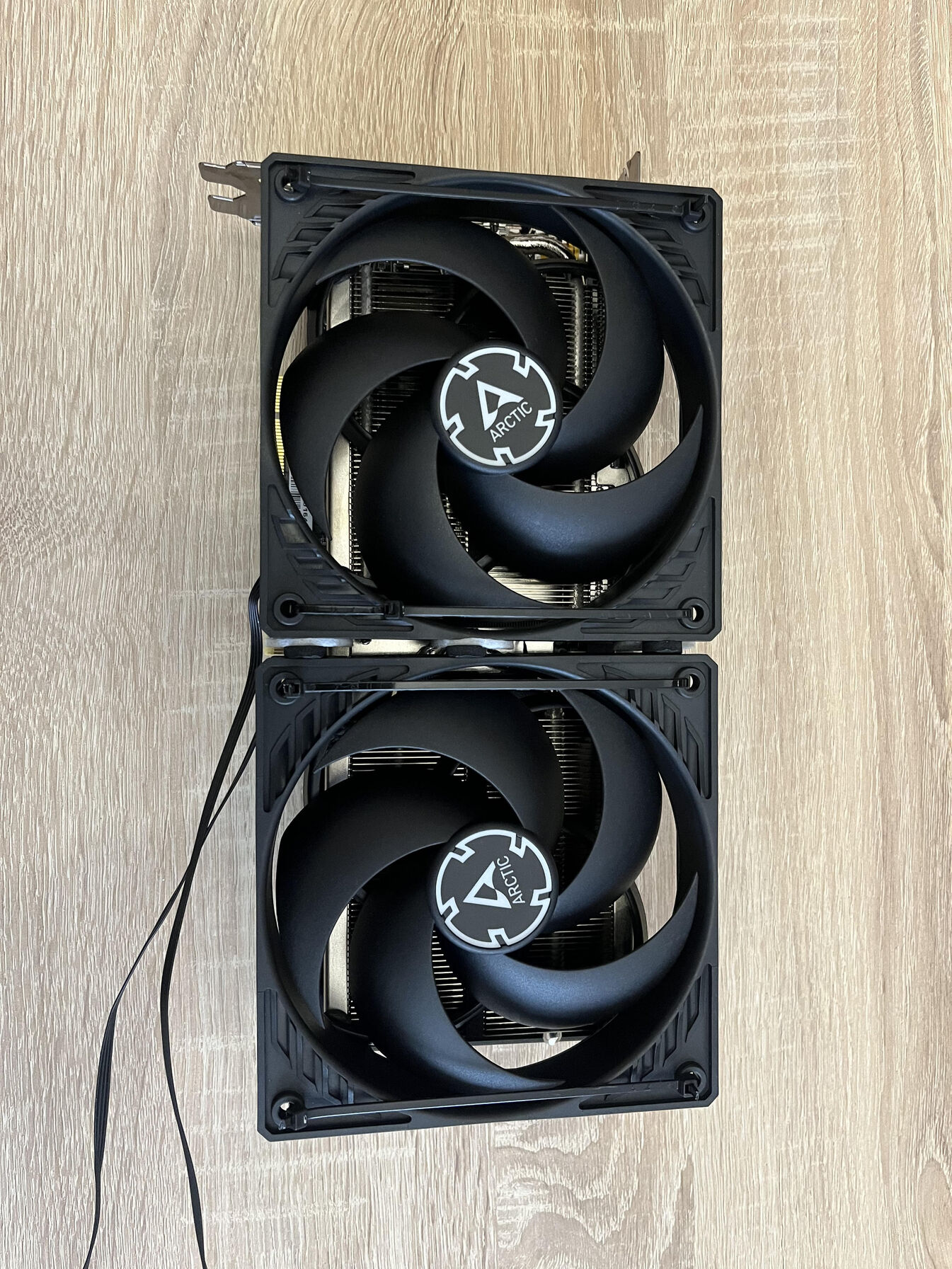

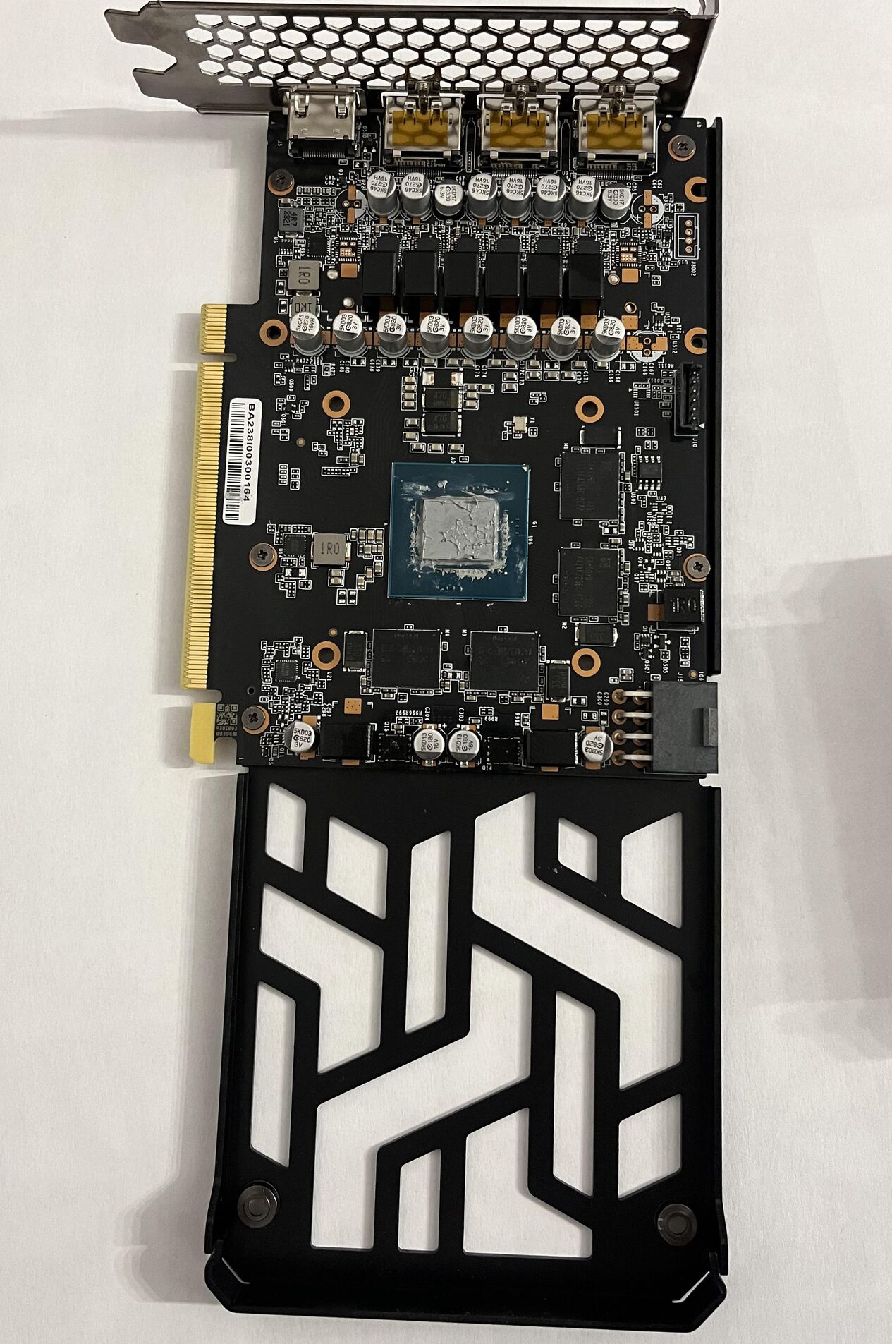

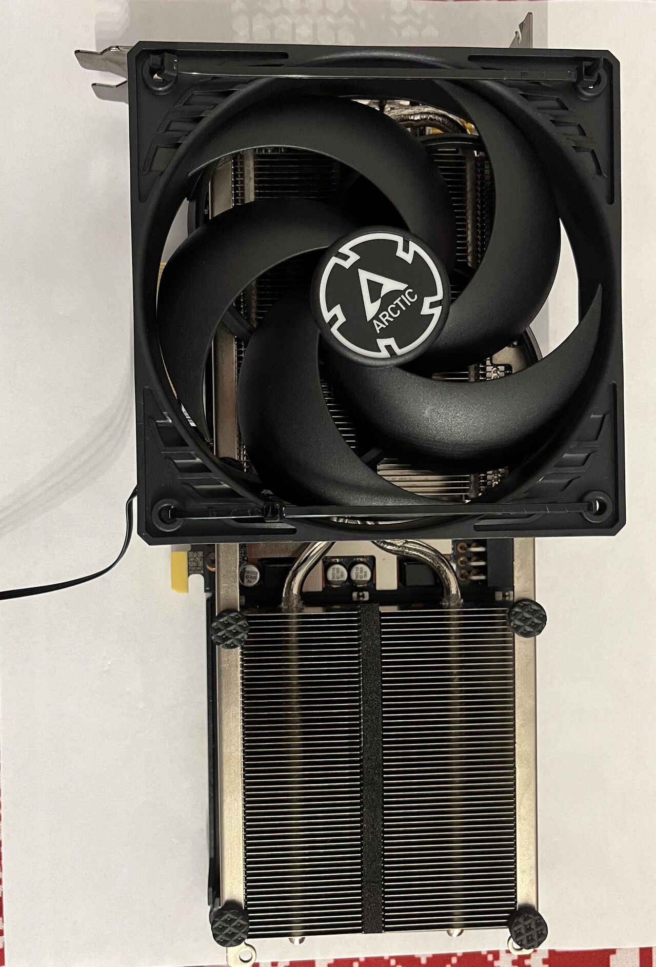

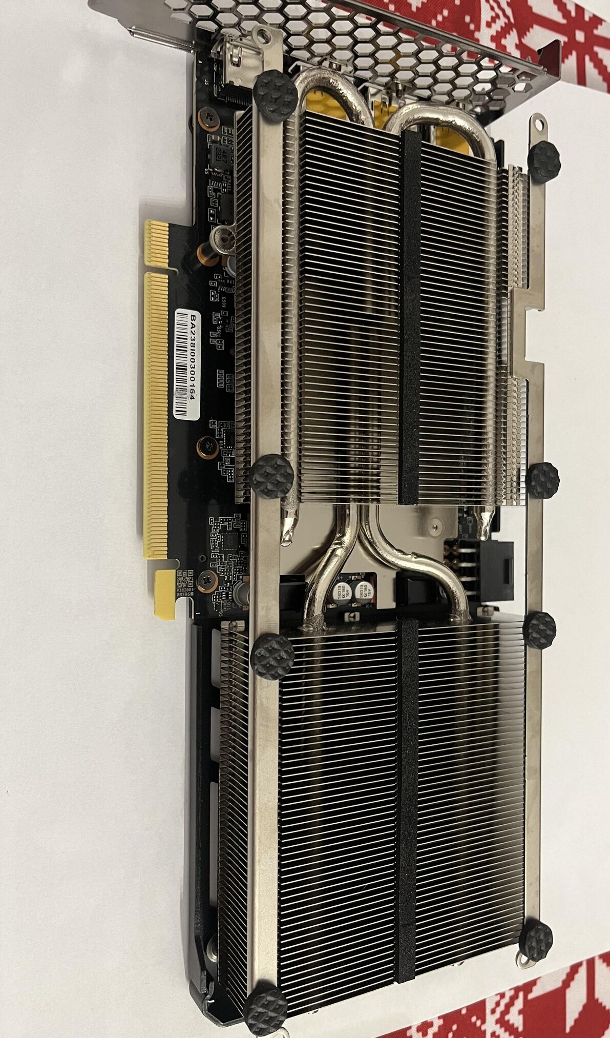

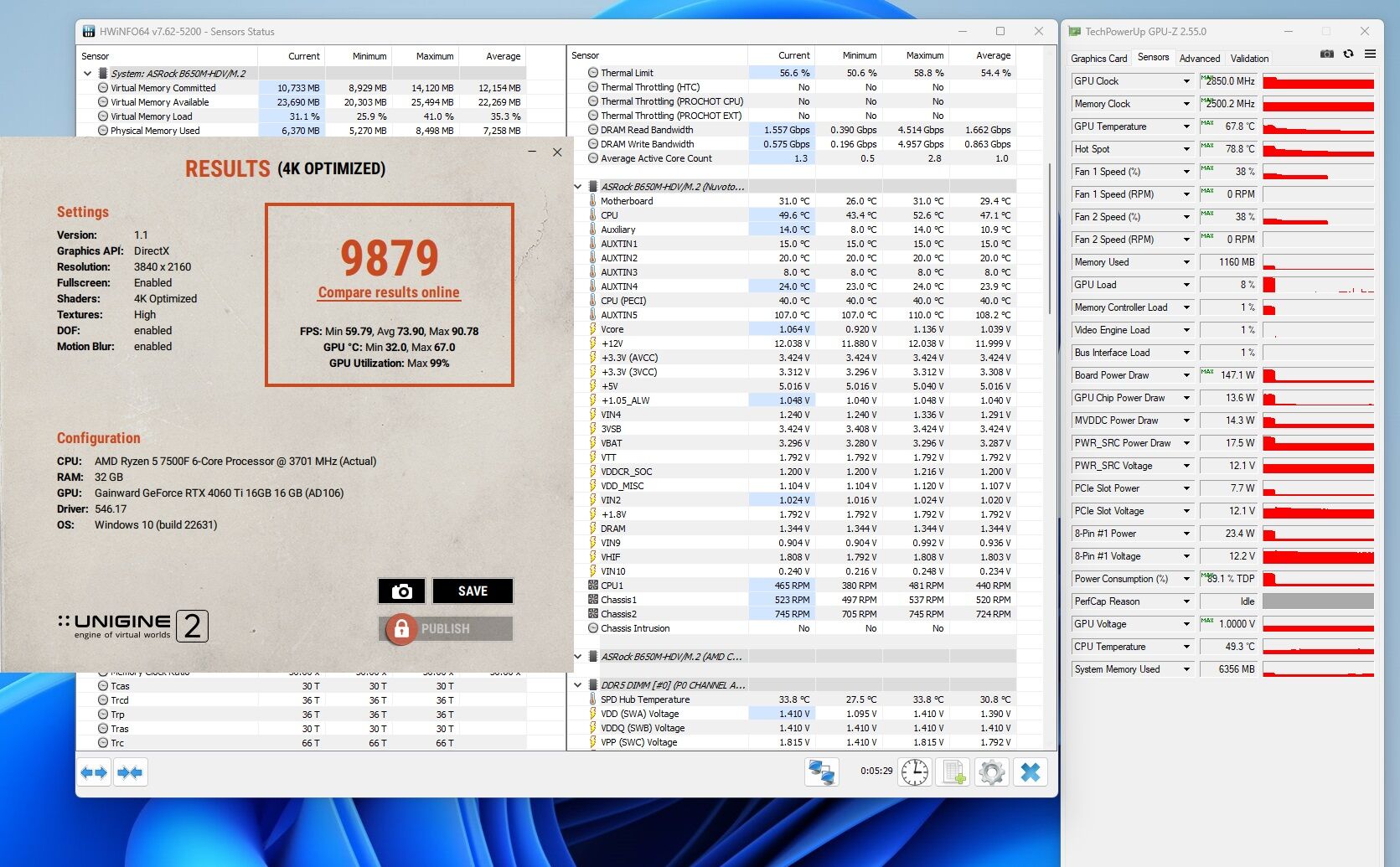

Gainward RTX 4060 Ti 16GB Panther Deshroud Artic Cooling P12 PST-vel:
Mint tudjátok túlbuzgásom miatt buktam a 2 hetes a 4060Ti kártyámon a Garanciát, zavart a Panther 30% ventilátor zöreje.
Ideiglenes 3. venti megoldás közben jöttem rá nem vagyok egyedül ezzel a világban (GPU Deshroud), így gyorsan rendeltem is 2db új P12 PST-t és 2.5mm kábelkötegelőt amik az Alaplapra vannak kötve. A kicsi szivacsok pedig a Jysk vagy bárhol kapható széklábra való fajta.
Jelöltem a lemért PAD vastagságokat (2.5mm-2mm-1.5mm), kell rá aki szeretne cserélni.
Erre a Gelid Extreme puhaság való, és a gyári is nagyon puha.
8db tappancs bőven elég rá.

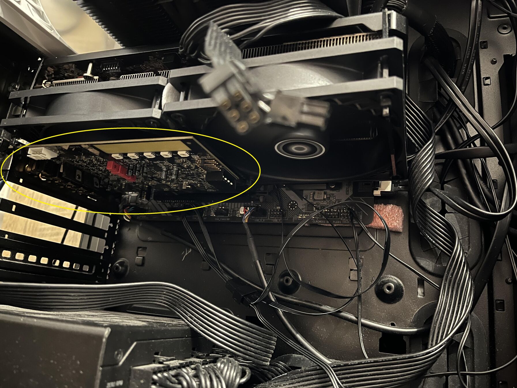

Levettem a Creative Sound BlasterX AE-5 házát három okból:
1: Eltartotta az alaplapi PWM csatlakozót.
2: Nem használom a MOLEX RGB-t.
3: Nincs hűtési szerepe mert semmihez nem ér hozzá hiába fém.

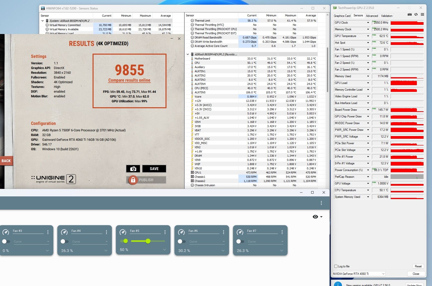

Alap ~750RPM:
1200RPM:
IDLE-ben 33°C-os a kártya, 50% Ventivel is teljesen néma marad, de ami röhej hogy akkor a hőfokok 62°C-ig kúsznak fel és a kártya "csóró" vezérlője mert nincs mit neki 65°C-nál kapcsolná be a ventiket.
Kíváncsi vagyok, ha Aliról megérkezik a PCI-E 1x hosszabító a hangkártyának mennyit nyerek hőfokban amikor lejebb költözik a házban.
Konklúzió: Újra csendesség / "némaság van" és nincs a zavaró venti zaj, mindezt alacsonyabb hőfokokkal. -
