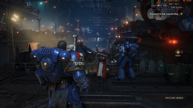

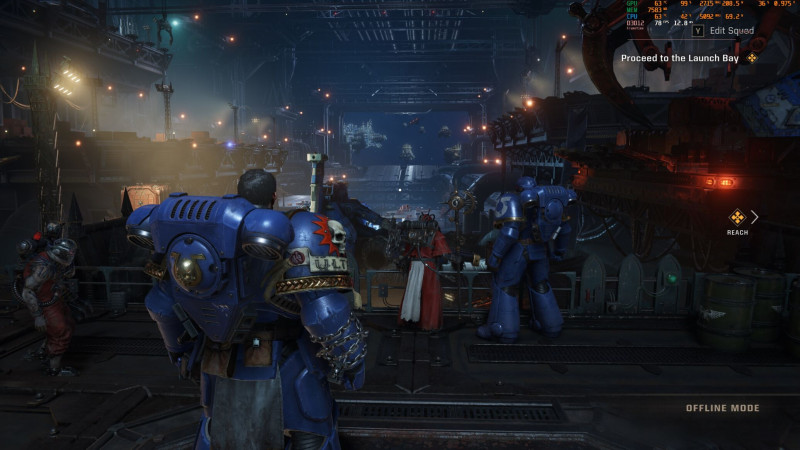

gainwardgs
laychi
gainwardgs #8875 üzenetére
RT be van kapcsolva vagy még normál raszterben RT off ennyire gáz?
PH ront ennyit a minőségen vagy ennyire homályos?
gainwardgs
Space Marine 2
1440P Max+DLAA
1440P Max+DLSS Quality
Hát mit is mondjak ennek sem lett nagyon erőssége az optimalizáció
Pedig a grafikát max átlagosnak mondanám, szerintem az 5 éves GoW5 jobban fest. -

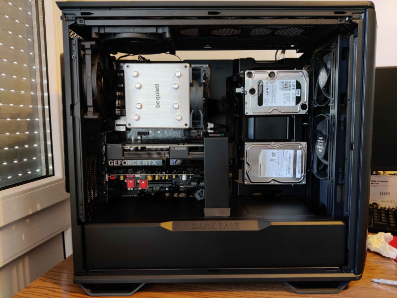

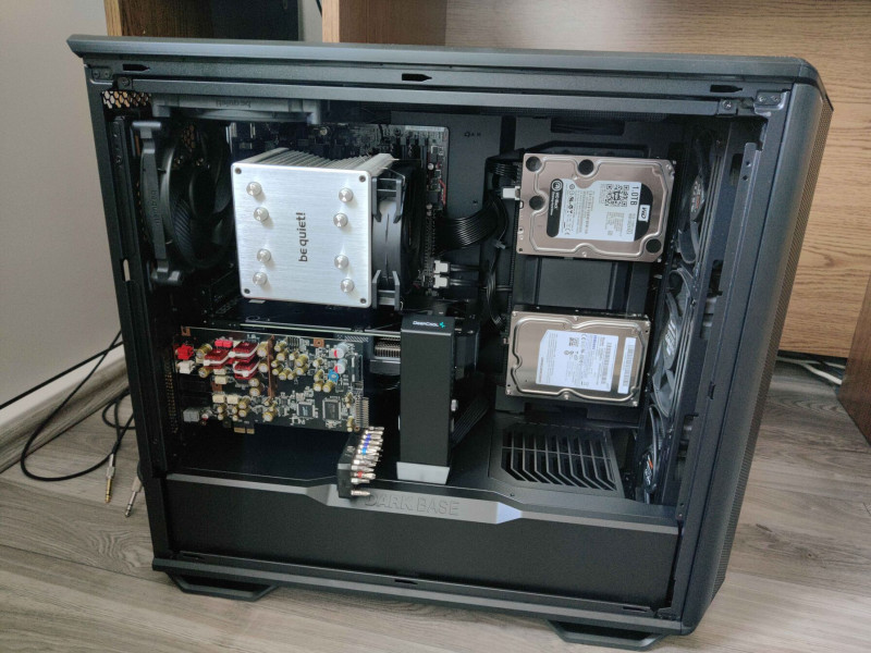

Sziasztok😁Alzán most akciós az Asus 4070 Super Dual O12G EVO .Erről van vkinek véleménye tapasztalata túl csábító az ára😅Köszi skacok válaszokat😉
thomasrc
Először erre gondoltam én is, de esélyes, hogy a videokártya ventillátora hozzáér a ház oldalához a vertikális slotban. Bár nem tudom, igazából akkor derül ez ki, amikor berakom. Ha hozzá nem ér, de akkor is biztos, hogy nagyon kevés hely marad. Az nem baj a videokártyának, ha a ventillátor "fölött" nincsen hely, csak minimális?
Jelenleg egyébként így néz ki:
Vertikális hangkártyával kicsit hülyén néz ki, de ha a risert be tudnám vezetni a Palit mögé, akkor valami ilyesmi lenne:
Azt látom, hogy az alsó HDD-t is át kell helyezni máshová a Palithoz. Brutális a mérete.Egyébként egy külső DAC teljesen megoldaná a fejhallgatóban hallható coil whine-os sistergést? Gondoltam erre is, de őszintén mondom, hogy az Essence STX II-nek a Burson OPAMP-okkal olyan jó hangja van, hogy nagyon nehezen tudom rávenni magamat.
thomasrc
Szép konfig.
Egy kérdés, tegyük fel, hogy a GPU alja pont belóg egy PCI-E slot elé. Mögötte vajon van még annyi hely, hogy egy ilyen riser-t be lehessen vezetni mögé? Erősen gondolkodom, hogy eladom az ASUS-t, mert enyhén coil whine-ol és számomra ez elfogadhatatlan... Viszont ha Palit-et veszek a helyére, akkor a hangkártyát csak ilyen riserrel tudnám befogni az egyik vertikális slotba. Vagy a Palit is gyárt 2.5 slot méretű 4070 Ti-t? Hirtelen nem találtam egyet sem.

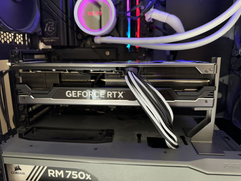

robber4
Sziasztok fórumtársak vásárolnék Nvidia-t egy 4070 Ti Supert.
7800X3D mellé jönne be egy Msi B650 Tomahawk wifis lapba. Egy Fsp fortron hydro G Pro 80+ gold 850W táp hajtaná. Kérdésem az lenne hogy melyik Gyártótól érdemes Vásárolni néztem ki 3 félét szerintetek ? Cél az az lenne hogy nelegyen CW,Hűvös legyen és hát megbizható egy szóval. [link] [link] [link] És egy Dell Alienware aw 2723df 240hz 1440P monitorra kötve. Esetleg egyéb gyártó nevét is szivesen fogadom főként tapasztalatok alapján szeretnék segitséget kapni -
Źşë'
még csak most olvastam a hszed, nekem is gyártott vga kábelem volt anno 2060ra kötve, egyszer csak elkezdett csinálni fura dolgokat, mintha nem kapná meg a kellő kraftot, fekete képernyő, újraindulás, ilyenek... tápra is gyanakodtam de aztán fogtam a kábelt és kicseréltem gyárira és jó lett, nem tudom mi lelte anno, azóta is a gyári van rajta
Na bedurrantottam egy Palit 70TiS gamerockot, ez valami brutál méretű vasdarab, 2 kiló és a méretei pontosan megegyeznek a 4090-es modellével. 45% ventin kényelmesen 60 fok alatt van bármelyik játékban, persze kapott egy kis UV-t, out of box nem néztem. A kitámasztó szerkezet is talán az eddigi legjobb amit láttam, bár nem a gyárit használom.

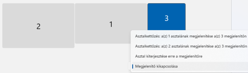

bobalazs válasza után egyébként leesett az anomália oka. Ezt megpróbálom összefoglalni érthetően.
Szóval a történet úgy indul, hogy a Windows minden újraindításkor kikapcsolt állapotba teszi a monitorokat.
Ekkor ez így látszódik a vezérlőpulton (a kép készítése pillanatában az 1-es és a 2-es kijelző aktív volt, de a lényeg, hogy minden indítás után csak az 1-es aktív, a többi kettő "Megjelenítő kikapcsolása" állapotban van, mint a képen most a 3-as):
A kijelzőkről pár info:
* 1-es: ASUS VG259QM (DP 1.2)
* 2-es: DELL U2412M (DP 1.1)
* 3-as: LG OLED TV (HDMI 2.1)Mind az 1-es, mind a 3-as eszköz jelzi a rendszernek amikor bekapcsol, ezért a Windows látja, amikor a kijelző be lett kapcsolva és átállítja az állapotukat aktívra (pl. "Asztal kiterjesztése" opcióra).
A DELL viszont olyan, mintha nem küldene semmilyen jelzést magáról, ezért a Windows nem is állítja át az állapotát aktívra. Az oka talán az lehet, hogy a DP 1.1 túl régi a monitoron és azóta bejött valami a szabványba, amit még nem ismer a monitor, de ezt csak tippelem.
Szóval a lényeg ezek után az, hogy ha a vezérlőpulton nem állítom át a 2-es kijelző állapotát aktívra minden egyes alkalommal manuálisan, akkor megbolondul az egész oköszisztéma.
A másik vicces dolog, amit észrevettem az ICC profilokkal kapcsolatos:
Amikor megváltozik egy kijelző állapota, akkor felborul az egész rendszer és elkezdi összekavarni a profilokat.
Például jelenleg ezt írja ki a modern felületen az ASUS monitornál:
Mindeközben ha megnézem a régi felületen a monitorhoz társított profilokat, akkor ott van a jó társítás is a listában, csak valamiért hozzáadja a másik kijelző profilját is és azt teszi alapértelmezetté:
Illetve észrevettem, hogy a monitorokat mindig máshogyan számozza, attól függően, hogy milyen sorrendben lettek bekapcsolva és hogy melyik aktív/inaktív éppen. Olyan, mintha a rendszer azt gondolná, hogy a monitor át lett kötve egy másik portba és ezért társít hozzá egy (rossz) profilt is.
Az egészet azért tartom viccesnek, mert a GTX 1060-on semmilyen ilyen problémám nem volt és a különbség lényegében csak annyi, hogy azon a portok régebbi szabványokra épültek.
thomasrc
bobalazs #8810 üzenetére
Köszi, egyelőre így működnek.
Ezek szerint a Windows kavar be?
Amit még nem értek, hogy most pl. be van kapcsolva az ASUS és a DELL is. Ha leállítom a gépet és újra elindítom (a monitorokat közben nem kapcsolom ki), akkor a DELL-t ugyanúgy kikapcsolt állapotban látja a Windows. Ezzel most komolyan manuálisan kell vacakolni mindig? Esetleg van erre gyorsbillentyű, hogy ne kelljen mindig megnyitni a vezérlőpultot?
