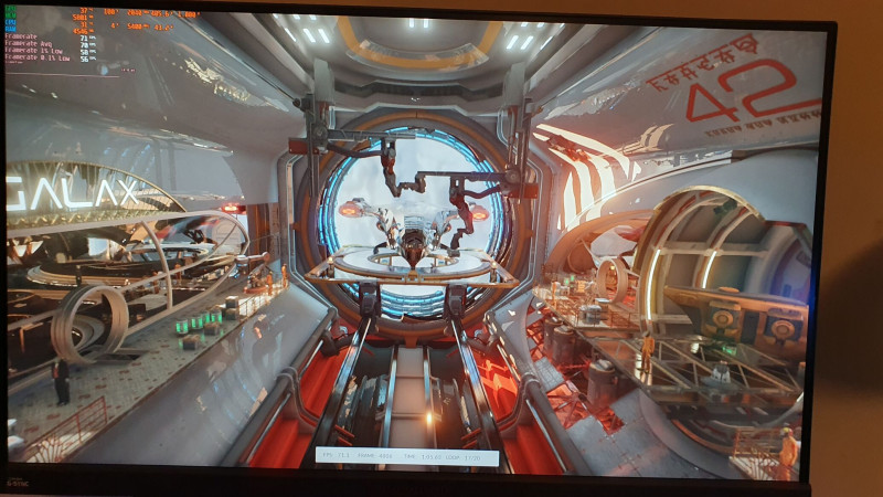

zebra_hun
3DMark Steel Nomad

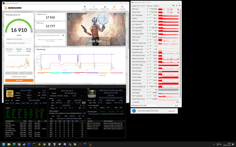

Összeraktam a gyerekek gépét hosszú szünet után.
Természetesen WR1 ezzel is.
Nem OC bajnok, ráadásul X8-ban megy a kártya.Erre valók a gépek, meg dudák nézegetésére
3080Ti esetén meg kellett előznöm egy csókát, leelőzött. Igaz Galax és 680W BIOS + Shunt mod.
Nálam meg alap minden. 3080 esetén nehéz beleférni a 320/350W-ba.
V/F Curve a lelke az egésznek. CPU esetén is ugyanez. -

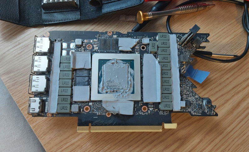

MaddeNNNN

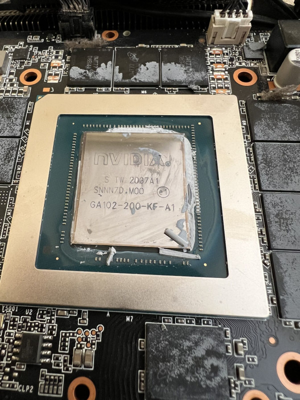

Emag sameday mára meghozta a csütörtökön rendelt pasztát úgyhogy meg is ejtettem a műtétet. Ez volt az első nvidia kártyám amit szétszedtem, előtte talán egy rx570 meg egy rx480 volt az asztalon.
Hát volt honnan javulni, már erős undervolttal is 104 fok volt a gpu hotspot de ez gondolom érezhető is a paszta állagából. Mondjuk nem meglepő mert az előző tulaj bányászott vele, ezek meg még a gyári padok és paszta.
Takarítás + friss MX6 és az eredmény 20 perc furmark után UV nélkül gyári beállításokon 88 fokos gpu hotspot.
Padokat is rendeltem amik még nem jöttek meg. De egyelőre hagyom rajta ezeket mert puhák még és a memory junction hőfokok is normálisak (<90fok). Viszont 1mm-es padokat rendeltem, mert elvileg ezek 0.75-ösök. Viszont ránézésre ez több mint 0.75, inkább 2mm lehet.
Következő körben ha meghalnak a ventik akkor azokat is cserélem és kap új padokat is mellé.
Ja a beteg egy Palit RTX 3080 GamingPro OC, amit így még jó darabig fogok haszálni.

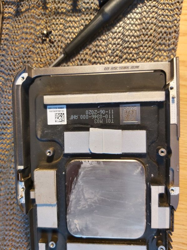

Busterftw
MasterDeeJay #39582 üzenetére
Hát hacsak Nvidia közben nem cserélt padokat (én launch után 1 évre rá vettem a FE-t), ezek nem gyáriak.
Busterftw
MasterDeeJay #39580 üzenetére
Nem gyáriak, azok fehérek voltak, "szálas" és "olajos", alig lehetett leszedni egyben.
Ezek Gelid Extreme-nek tűnnek, ami jó, én is azzal csináltam anno a 3080ti FE-t. -
Szétszedtem. Mx6 ment rá. Síri csöndben teljesít, nem throtlngol. Majd kap újpadot ha kell.
Szerintem nem gyári padok ezek. -

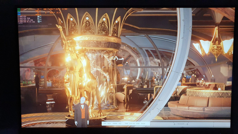

laychi #39563 üzenetére
Igen, Starfield ezzel volt A770-esen játszható full grafikán 100% scale-vel, azaz én csak a FG-t használtam hogy meglegyen fix 60fps.
Egyébként jó program de sok beállítást és szöszölést igényel.
FG-nél vannak grafikai hibák. Azaz pl starfieldnél gyors mozgásoknál a célkereszt is ghostol keményen. Nem tud annyit mint egy nv vagy amd féle viszont gyakorlatilag prociból megy és semmi követelménye nincs.
Szerintem fejlődni fog idővel, most annak ajánlom akinek nincs FG képes kártyája mert nincs nagyon más. -

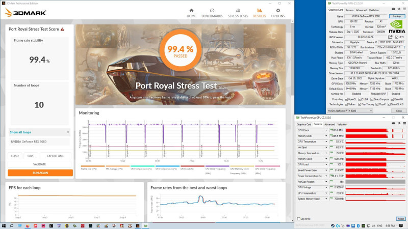

Csináltam még egy tesztet az én gépemen. Ez a 3080Ti ugyan.
Bekapcsoltam a cpu magokat is, így nem diferál le. Igaz, így a 20-30W helyett ~40W.2040MHz@1.000V, 20 loop Port Royal:
Azért ez így nem sámli. memóriának is adtam, az látszik az AB-en. Itt is teljesen stabil.
99.8%-ot kapott így már, hogy a cpu nem alszik.
400W fölé ugrik viszont a VGA.17. körben pillanatkép:
A 3080 sem rossz, de ez az evga 3080ti nagyon adja.
Köszi az útba igazítást, már tudok stresszelni gpu-t is -

Ez lett a vége, fogalmam sincs, hogy milyen a 99.5%
Én így használom, hogy ami van energiatakarékos mód, minden aktív. CPU végig ugrált 1400-3600MHz-ig.
GPU:210-1965MHzPort Royal Stress Test RTX 3080Ti:
Remélem le tudom még mérni a sima 3080-nal is. Eszement egy terhelés.

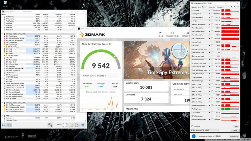

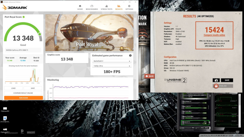

El is felejtettem, hogy pcie3.0 van
Szóval a rekorddöntögetés igencsak el fog maradni
Asszem ennyi GPU Score-t csinált az Msi 2080Ti Lightning is.
Legyen egy 3dmark is.

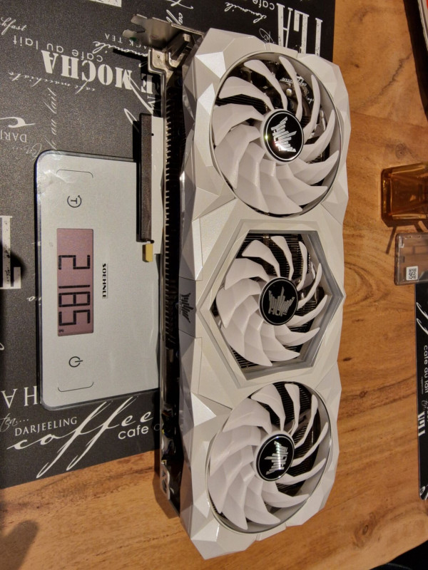

zebra_hun
CJ4567 #39541 üzenetére
Sztem menne a dolog simán.
Abból gondolom, hogy ez nem egy benchmark huszár vga. Én bírka gariztattam a régi Gigabyte kártyám az x8 miatt, ami 2300MHz-et tudott.
Kicserélték egy olyanra, ami 2145MHz-et éppen kilehel...
Szóval remek üzletet csináltam, és ugyanúgy x8 mint az elődje.
Mindegy, elfogadtam már a szerencsémet...
1980MHz megy neki, de ez határ már.
1995MHz 0.900V-on x idő múlva hibázik, befagy. Határon meg nem akarom itthagyni a családnak, így a tuti biztos (a halál) az 1965MHz.
Kopp-kopp, eddig sosem okozott problémát. 200W körül elvan szépen, igaz 141 fps-nél meghúztam a határt 1080p-n.
Ez nem pince vízhűtéses, házban vannak a radiátorok.
Mindennapokra tökéletes, vagizás elmúltSzerk.:
Megnézem majd a Port Royal-t uv-olva. Melózom estig, úgyhogy nem most. -

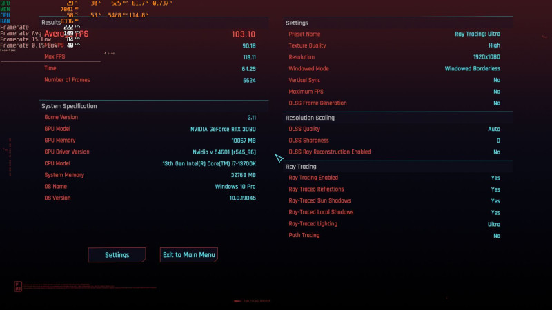

Különösebben nem érdekel a dolog. Én csak laychi hsz-ére akartam egy 3090-es tesztet tolni, csak hát eléggé kesze-kusza lett az egész.

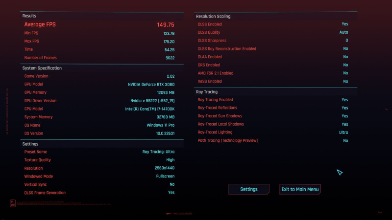

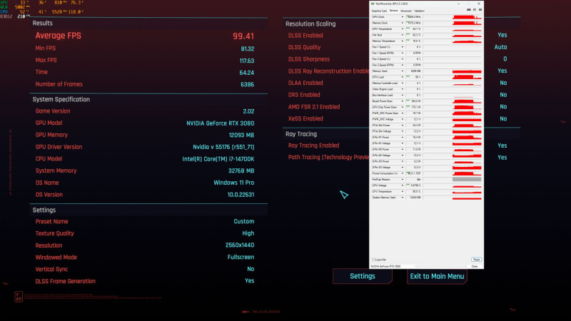

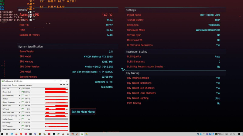

zebra_hun
Laraxior #39532 üzenetére
Nem értem, hogy hogyan. Marha jó a hűtése. Nekem az evga 420W-on fullon a ventik, vmi 75-80C. Konkrétan visítottak
Eszement jó kártya.Joshi:
Csináltam neked direkt OC és mindenféle furfang nélkül CP77 1080p bench-eket.
Mivel elfelejtettem letörölni a 2.02 verziót, így azon is futtattam.
Hatalmas a különbség.
Jól sikerült az update, szarabb mint volt
Nekem a 2.11 van meg, de az sztem ua., mint a 2.12.
A 2.02 mérföldekkel jobb. OK, engem aztán nem izgat, azt sem tudom, hogy mi a fene az a cyberfing, nem is érdekel.Csináltam egyet Frame Gen nélkül, a 3080 erősen UV-on, ahogy használja a gyerek.
Tehát semmi OC, 1965MHz@0.900V
Ezután FG, de semmi más. RT Ultra továbbra is.
Végül a régi verzió, FG on. Jól elcseszték a fejlesztők. Remek frissítés lett.
Nem tudom nálad mennyi az annyi, hátha segít. Nem versengésre szánom, ez a napi állapot.
OC az más téma.
Sajnos a gyereknek csak 1080p jutott, így 1440 nem lehetséges. Az 1440 monitoron meg 3080Ti van, nem sima. -

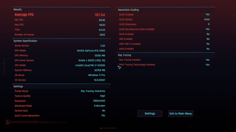

laychi #39523 üzenetére
Jó, de kizárt hogy egy 3080 50%-al nagyobb fps átlagot hozzon a 3090-hez képest. Azért írtam, hogy ott vagy a bench beállítása vagy a kártya órajelei vannak elrugaszkodva. De akkor ezek szerint nálad a játék verziója se a mostani. Ha tesztelsz, akkor tedd már oda a GPU-Z képét is.
ui.: én nem patikamérlegen állítottam be a rendszeremet, nekem nincs már ehhez türelmem. A melegedéssel nekem nincs gondom, mert épített vizem van. A fogyasztás meg nem nagyon érdekel hogy most 350W vagy 400W.

Sharpnessnek nem kéne az FPS-hez nyúlnia, főleg nem ennyit.
Windowsom a legfrisebb stabil, nem preview, Update nem talál frissítést.
Memóriaintegritás alap, hogy ki van lőve
Nem hiszem, hogy a legújabb NV driver ennyit hozna CP2077-ben.
De a topikban mindenki más eredményéhez képest is alul vagyok. Amúgy végig GPU limites a benchmark-om, szóval nem értemDirekt kipróbáltam 1920MHz-en is, 75FPS PT, 105FPS RT, szóval még mindig be kéne valahol hoznom elég sokat.
CJ4567 #39508 üzenetére
Nálam nincs sharpness. Driverem egyel újabb. Windows egyel újabb build.
Procim egy szálon sokkal gyengébb, több szálon erősebb. (7980XE 4.5ghz 36 szál, quad ch ddr4 4000 ecc reg, ramsávszél 100gb/s felett van)
Windowsnál ki van kapcsolva az a védett módú ram vagy mi, az is ad előnyt. (google windows 11 disable memory integrity)
Egyedi a biosom asrock írta külön igényeimnek megfelelően plusz moddoltam régebbi mikrokóddal specktre és meltdown patch kiírva.
AMD FSR 3 Frame Generation-t használ a frame gen, ami prociból megy gondolom nvidia kártyánál és lehet hogy szereti a sok magot/nagy sávszélt (vagy vram fogy el, sima ramból megy talán?)
Vramon lehetne még spórolni, nálam chrome az inteles kártyán fut, így lehet több marad a játékoknak.
Nem tudom, túl sok a tényező. Cyberpunk meg pont az a játék ami kihasznál sok magot ahogy tudom. 2.0 után hozták be asszem hogy 8 mag felett is használja.
Én az utolsó csavarig belenyúltam a gépbe, mindenbe amibe csak lehetett. -
CJ4567
MasterDeeJay #39490 üzenetére
Valami nálam nem kerek...
RT ultra + FG:
laychi
Nekem a ram finomhangolva van, illetve ddr5, de majd futtathatok jedec-en is tesztet.
Most épp azt a drivert tettem fel,ami nektek van.
Játékverziót is frissítenem kellene, hogy valósabb legyen az összehasonlítás.
Tegnap néztem virágbót'ba, hogy 23gb+ a frissítés. Még nem volt kedvem megvenniNem tudom, hogy amd-vel mennyire megy a ram tuning.
13600K-val még ddr4-es rendszerem is volt. Topikjában találhatsz képet. 4133MHz cl16 finomhangolt beállításról.
