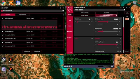

1 éve hogy vettem egy Asus Rog Strix 3-as laptopot.
Eddig szépen ment de egy hónapja elkezdtek szaggatni a játékok.
Nvidia vezérlőpultban ez van:
[kép]
Hiába állítom a 2060rtx- re mindíg ezt jelzi ki.
Asus GPU Tweak 3 al nézem mi történik.
Namost terheletlenül 1200mhz-en megy.
Ha elindítok játékot, tesztprogit, szépen kb 10 másodperc alatt leesik 300mhz-re.
A memóriájának órajele jó..14000mhz...ez stabil.
Próbáltam mindent, letiltottam a corei 9750h-s IGP-t eszközkezelőben....le is töröltem ( de újraindítás után magátol feltelepült). A változás, hogy mégszarabb a helyzet. A grafikai beállításoknál is és az Nvidia vezérlőpultban is a nagyteljesítményő VGA-t választottam ki. Semmi.
Gyári alaphelyzetbe állítottam a laptopot, mási eredeti win 10 el próbálkoztam...régi drivereket is bevetettem.
Hőfok jó...proci 100% os terhelésnél 87 fok max. VGA 1200mhz en 56 fok, 300mhz en (100% os terhelés) 77fok.Ötlet?

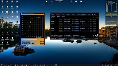

Ez az alap profil:
Mivel a sima használat közben -tehát játékon kívül a a vga soha nem éri el a 40°-ot sem.Na jó egy kép a kártyáról-de nem nagyon röhögni..
Mondjuk asztal alatt van a gép-de ha lesz fekete gumi-akkor látszani sem fog szinte hogy mi
tartja a helyén a hűtést.Ja és bocs az előző hozzászólásban rosszul írtam-nem Hwinfo, hanem Gpu-z.

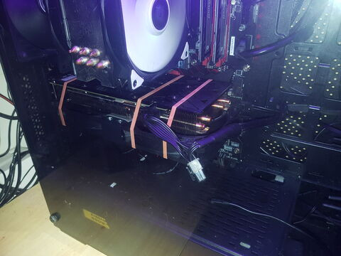

sunset
Floyd80 #4837 üzenetére
Szia-rakok majd fel képeket-ha majd szép lesz-mert most nem igazán az.
Mivel azt találtam ki hogy nem gyorskötőzővel rakom fel,hanem erős,strapabiró
beföttesgumival.
Szokott lenni a praktikerben fekete 10 cm átmérőjű-0,5 cm. széles gumi.
Na most nem volt csak narancssárga.Így is rendezettnek tünik-csak hát az a szín....
Természetesen cserélve lesz majd a gumi-ahogy tudok szerezni feketét.
Mindenesetre stabilan tartja a kártyát és nem utolsósorban sokkal egyszerübb,gyorsabb volt
összerakni mint gyorskötőzővel.
Az a 33% -os fordulat nem valós amit mutat a Hwinfo-valamiért az eredeti fanok alapját mutatja.Alatta látszik is az rpm-en.Az 0.
Ez az agresszívabb profil,l ezt játékra használom csak-meg tesztekre:Hangja van-de nem hangosabb mint az elülső három p12-es befújó venti.Azok ugyanígy mentek az előző gyári vga-hűtés alatt is.És összehasonlíthatatlanul halkabb mint a gainward eredeti hűtő hangja volt 50% felett.
Az AUXfan 2-es a "vga hűtő"
Az alap profilon a gép hangtalan szinte. -

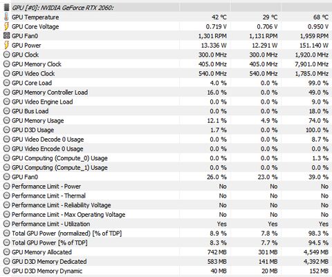

Egy kis segítséget szeretnék kérni. Kb. fél év után elkezdte a gép, hogy eldobta a monitor jelét, majd 10 másodperc után visszajött. Van amikor fél percen belül kétszer, de most úgy általában 10-30 percenként. Az Eseménynaplóba ez kerül ilyenkor: "A(z) nvlddmkm képernyőillesztő nem reagált, és utána sikeresen helyreállt."
TechPowerUp-pal azt látom, hogy váratlanul maximálisra ugrik az órajel. Ekkor dobja a képet. Utána helyreáll, és minden megy tovább. Olykor az is a következménye, hogy az adott program lefagy, amelyik ablaka aktív volt és dolgoztam benne.
Korábban annyi hiba volt, hogy nagyon ritkán a képernyő felső széle lefagyott. Ha kihúztam a monitorkábelt és visszadugtam, akkor utána jó volt.
A kártya hibája lehet, esetleg más gond van? Memteszt86-ot csináltam, a memóriával nincs gond.

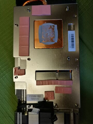

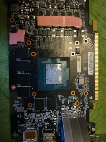

sunset
Floyd80 #4824 üzenetére
Ok-köszönöm-akkor szétkapom mégegyszer és kipróbálom alaplapról.Csak az a gond hogy ezek a balfékek ezen a kártyán(gainward 2060 S Gs phoenix) a borda közepén a lamellák alá helyezték a venti csatlakozókat egy vájatba.
Tehát szét kell szedni teljesen-és persze lehet megint újra pasztázni.
De sebaj-kezd már komoly gyakorlatom lenni a műveletben....
Egyébként ezt produkálta elsőre 975 mv-ra alulfeszelve a 2 Artic-al. A power limit ki van nyomva 122%-ra.( max.)
Szerintem normálisan belőve tudja majd az 5900-6000-et. -

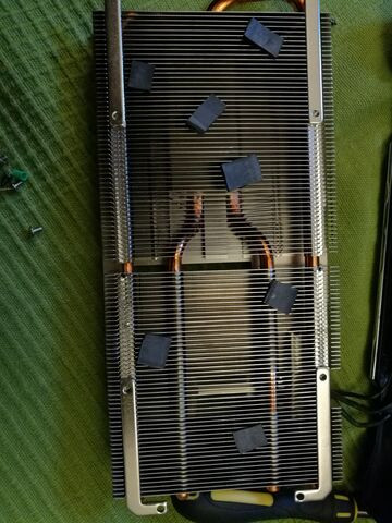

sunset

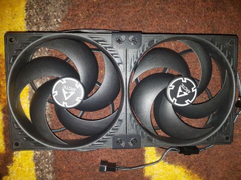

Floyd80 #4822 üzenetére
Szia.
Igen -tudom,van is 2 db mini PWM-PWM adapterem.
Fel is szereltem az új hűtést a kártyára,sokkal halkabb, hűvösebb lett terhelés alatt(-10 fok),
és több pontszámot is hozott super positionban.
De:
A kártya nem érzékeli hogy új ventik vannak rajta-ugyanúgy hajtja mint a gyáriakat.
Ugye ezen a kártyán a gyári venti 30%-on megy a legalacsonyabb ford.számon-lejjebb venni nem lehet.Ez RPM-ben 1020-1050 fordulatot jelent.Itt a gyárinak semmi hangja-olyan 50-60%-nál lehet elkezdeni hallani.Itt már 2000-2100-at pörög.
Magyarul az Artic P12 pst is 1020-1050 fordulaton pörgött a legalacsonyabb venti profillal.(Pedig itt 30%-al csak kb. 600-al pöröghetett volna.)
Viszont így, alapon hangosabb volt mint a gyári. Az 50-60%-ot el sem érte-max 1800-al tud menni.Maxon olyan 1730-1780-al ment.Itt viszont már sokkal halkabb volt mint a gyári hasonló profillal.
Itt random más probléma jött elő-értem ezen azt hogy valószínűleg más feszültséget kért ezen a teljesítményen-és azt a kártya már nem birta megadni.Ilyenkor a VGA leállt-és csak a gép újraindítása segített.
Ugyanez volt játékok alatt is-hüvösebb-csendesebb volt,de nem volt stabil.
Így hát visszaraktam a gyárit.Még gondolkoztam hogy esetleg egy alaplapi PWM csatira kötni a 2 Articot (Argus Monitorral szabályozvaa GPU hőfok szerint,) de azt olvastam több helyen hogy a kártya letilt ha nem érzékel ventit a saját mini PWM csatiján.és akkor el sem indul a beépített védelem miatt.
Igaz-ezt már nem próbáltam ki-már kezdtem félteni a kártyát.
Ezt még valahogy ki kell derítenem hogy így esetleg müködhet-e. -
sunset

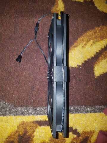

A képeken szereplő ventiket szeretném felszerelni egy 2060S-vga-ra.
A kérdésem:Az eredei ventiket ugye a vga bios-a vezérli PWM-módban.Tehát ha a venti görbét
60%-ra állítom egy bizonyos hőfokhoz rendelve,akkor nagyjából 2000-res fordulaton pörögnek azon a hőfokon,mert a max ford. szám az 3000.
Tehát akkor az új ventik(AP12 pst,- max. ford szám 1800) ,ugyanezen a hőfokon-60%-on kb.1200-vel fognak pörögni?-vagy valamit benéztem. -

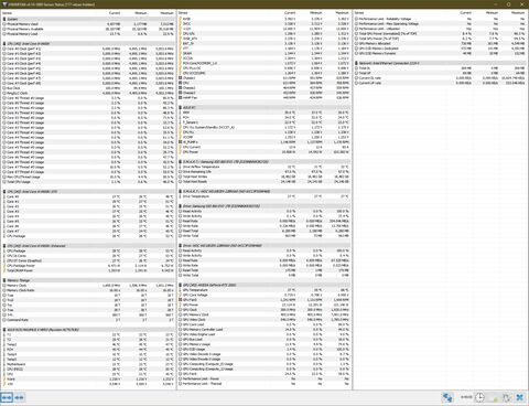

Eversmann
Mert a HWInfo-t néztem
Egyébként Cyberpunkba még így is felmegy nekem, 70-80 fokra. Mikor nagy sűrűségű a város. Sok mindent kell kitenni (Jah, már nem a Crysis az ajánlott benchmark, hanem a Cyber. Ha ott jól megy, akkor mindenhol.) Persze DLSS-el el lehet játszani, csak akkor valamit leskáláz.

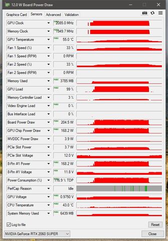

Kerestem egy olyan tartományt ahol ha kell hűtsön, de azért ne zavaróan süvítsen: [kép]
Korábban több ezres fordulatra is felment.Nem jól nézed a GPU-Z-t.
A felső sor GPU, VRAM és GPU Boost az általam beállított értékek:1080p Extreme-nél a GPU 1875 MHz-ig esett vissza a kezdeti 1920MHz-ról ahogy elérte a 68°C-ot.
A többi mérésnél 61°C körül mozgott és 1890MHz-en.
A GPU-Z-ban olvasott VRAM órajelet fel kell szorozni 8-cal, hogy megkapd a névleges órajelét. Az Nvidia oldalán is a névleges órajelet adják meg: [kép]
Ez a monitorozó program az Nvidia GPU Boost miatt nem tudja pontosan meghatározni a maximum órajelet a GPU-nál. Mert ott a fogyasztás, hőmérséklet és feszültség hármasa határozza mennyi az annyi órajelben.
Ezért kell kikeresni, hogy adott GPU adott maximalizált feszültséggel mit megy. Ebbe szól bele a maradék két tényező a fogyasztás és a hőmérséklet.
Inkább a gyártó által adott modellre garantált vagy az Nvidia által garantált órajelet adják meg-olvassa ki a program. Minden plusz csak "ajándék".
A többi mérés során 61°C körül mozgott a maximum GPU hőmérséklet. Ilyenkor 1890MHz-en járt.
Ha időm engedi lemérem alapon is.
Jövök-megyekvan mikor mobilról pötyögök.
[ Módosította: #40993792 ]
Eversmann
Fanokat 1900-ig engedted, így már érthető a 68fok max
Valamennyi hangja volt biztos. Memóriát 7900-ig húztad, Core-t 1785-ig engedted csak. Megnéztem volna azt is, teljesen defaulton mennyit hozott volna... Különbségek

Floyd80
Szia, a műanyag burkolat külön leszedhető, négy csavar a sarkokban ha alánézel. A port felől emeld fel, mert a hátulján vannak a venti meg led kábelek, hogy nehogy elszakadjanak.
Azt nézem, szerintem ugyanaz a rövid PCB-je mint a simának, tehát alternatív hűtés átalakított G12, mint nekem, az Arctic Accelerók nem mennek rá, max. ez a RAIJINTEK, de rablás amennyit kérnek érte.
De így ránézésre rá lehet eszkábálni az említett ventiket. A gumibelső a venti rezonálás ellen van.

Az lenne a kérdésem hogy ahhoz hogy új ventiket szereljek rá a hűtőbordára,( 2db Artic 12 PWM PST -ben gondolkozom,-{a megfelelő venti táp átalakító kábelt már beszereztem}) mindenféleképp szét kell kapnom a kártyát teljesen-vagy elég csak a venti tartó műanyag keretet a gyári ventikkel együtt leszednem?
Nekem GW 2060 super phoenix gs-em van-talán nincs akkora különbség a sima 2060-as és az enyém között. Látom Te már szétszedted-azért gondolom hogy tudsz tanácsot adni.
Nekem nem a hőfokokkal van problémám-még soha nem volt 70 fok sem,még tesztek alatt sem-viszont a ventiknek 50% felett kezd durva hangja lenni.Nem elviselhetetlen-de hátha tudom így csökkenteni.A kártya alul van feszelve-0,95 v-terhelés alatt 2060 mhz-en indul-majd beáll tartós 1980 mhz-re.
Ezt tudja-de itt már ha nem is igazán hangos-de éles sivító hangja van.
Ha minden igaz a 2 artic-cal minimum ugyan ezt fogja hozni,csak reményeim szerint
sokkal csendesebben.
Előre is köszönöm! -

Floyd80
Eversmann #4803 üzenetére
Ha pl. két éves a kártya, szerintem még jó a paszta, de meg lehet próbálni, ha most láthatóan rosszabbak a hőmérsékletek. Úgy emlékszen ezen a GW-n nem is paszta, hanem thermal pad volt a GPU-n.
Ház szellőzés is számít, de ha visszakeresel itt, akkor egy kis undervolt segíthet az MSI AB-ben. Teljesítményben észrevehetetlen, hőfokban 5-8 fok kb. mínusz és a venti se forog annyit.
Én most raktam vissza a gyári hűtést, mert az AIO-t gariztatom, de 60 foknál nem igazán mutat többet. Jó, most nincs 25-26 a szobában, csak 22, meg szellős a ház.
Amúgy így néz szétszedés után, ez Phoenix GS, de ua. A VRM-en lévő pad szerintem nem hatékony, mivel a GPU amúgy is felforrósítja az egész hűtőbordát, szerintem csak ront rajta ha a GPU és a VRM is egy területről próbál hűlni. Mondjuk most nekem nincs is rajta, mert valahova eltűnt, lehet ettől lett hűvösebb.
