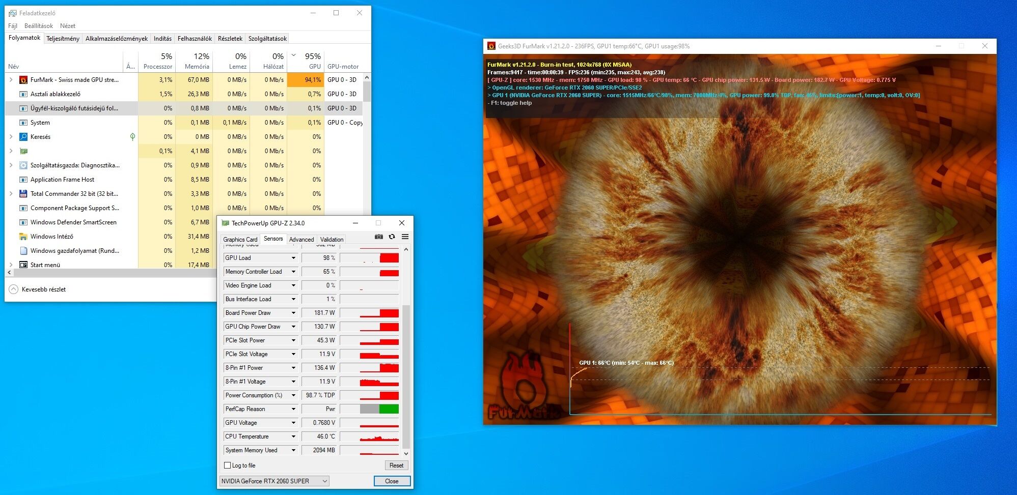

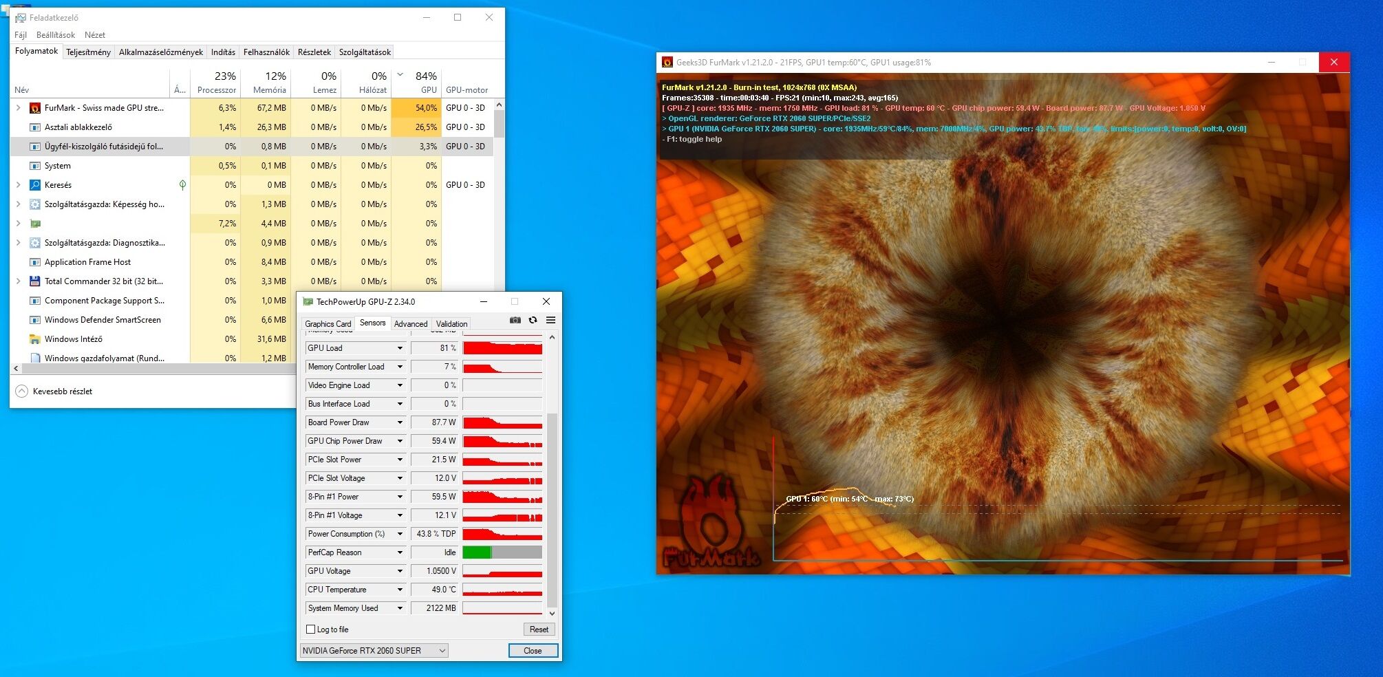

Zeller01
Segítsetek légyszives :/
Most a vga semmisült meg vagy mi van?Újra raktam a win-t mert a játékok alatt kb 15 perc után behalt az egész és droppolt vagy 3 fps-re.
Szóval teljesen új win, új driverek (alaplap, vga).
Elindítok egy tesztet látszólag minden oké. Figyeljétek a teljesítmény értékeket.
[kép]
Eltelik néhány perc és mindig 73foknál elkezd keményen droppolni.
[kép]
Az asztali ablakkezelő meg totál megzavarodik, aminek hatására 21fps ről lemegyünk 3ra. Onnan vagy kifagy, vagy minden helyreáll.

Mi lehetne az irány? Vga (msi 2060Super ventus), alaplap (msi z370-a pro) tápegység (CHIEFTEC CTG-500-80P)?
Így egyben kb 4 hónapja van összerakva, eddig hibamentesen ment.
Valami ötlet? -
