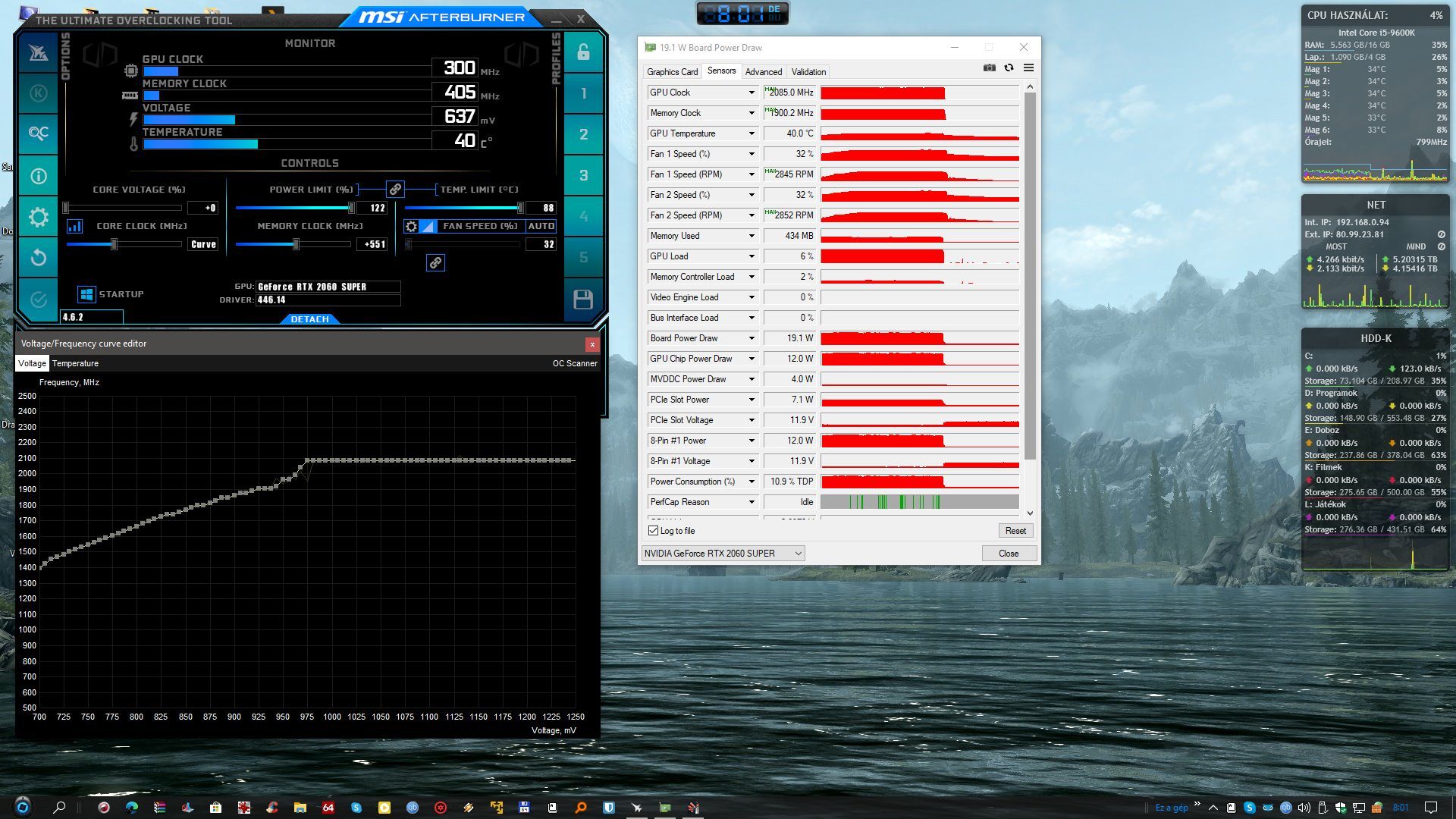

Ez az alap profil:
Mivel a sima használat közben -tehát játékon kívül a a vga soha nem éri el a 40°-ot sem.Na jó egy kép a kártyáról-de nem nagyon röhögni..
Mondjuk asztal alatt van a gép-de ha lesz fekete gumi-akkor látszani sem fog szinte hogy mi
tartja a helyén a hűtést.Ja és bocs az előző hozzászólásban rosszul írtam-nem Hwinfo, hanem Gpu-z.

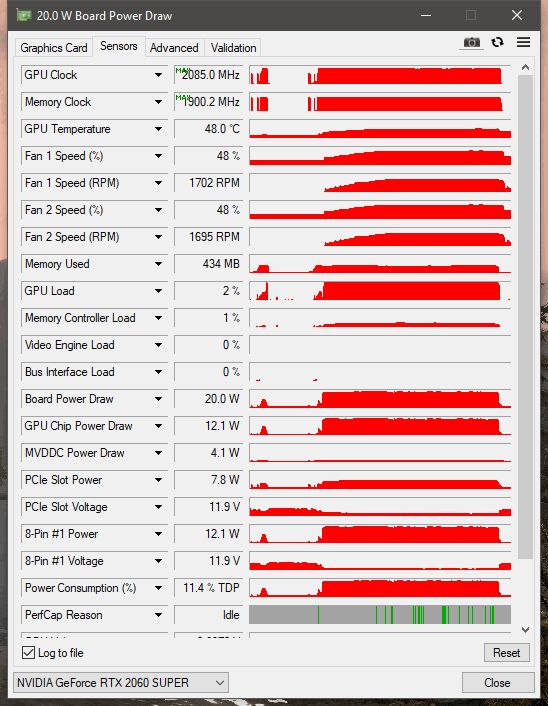

Ez az agresszívabb profil, l ezt játékra használom csak-meg tesztekre:Hangja van-de nem hangosabb mint az elülső három p12-es befújó venti.Azok ugyanígy mentek az előző gyári vga-hűtés alatt is.És összehasonlíthatatlanul halkabb mint a gainward eredeti hűtő hangja volt 50% felett.
Az AUXfan 2-es a "vga hűtő"
Az alap profilon a gép hangtalan szinte. -

Egyébként ezt produkálta elsőre 975 mv-ra alulfeszelve a 2 Artic-al. A power limit ki van nyomva 122%-ra.( max.)
Szerintem normálisan belőve tudja majd az 5900-6000-et.[ Szerkesztve ]
