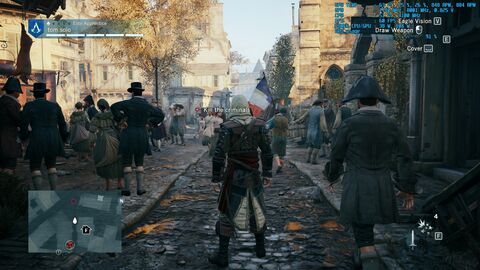

1. Az én 5 ezer pontos eredményemhez elég volt 800rpm(25%) menő venti.
2. A 6 ezer pontoshoz meg ment kb 100%-al.
3. A gyengébb kártya OC-zve se ment annyit mint az enyém alufeszelve(ha meg a közelébe jut biztos hogy melegebb).
4. AC Unity tök jó ilyen teljesítmény tesztnek, mert ultrán simán csinál 92%-os kihasználtságot és még megmarad a 60fps a fenti beállításokkal. -

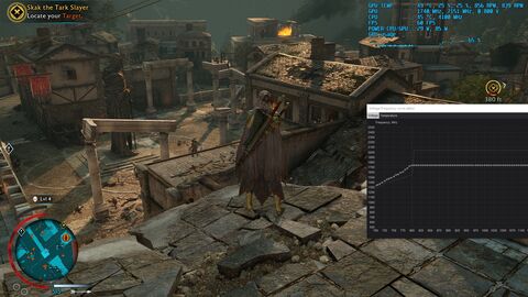

@1770Mhz 0.825mV-n, a mem továbbra is megkapja a +1000-et
Egy idő után visszadroppol 1755-re, mindenesetre pontszámban nem sok különbség van.
Stabil, nem fagy. Ez alá (feszben) már nem érdemes menni mert AC Unityben már nem lesz meg a 60 FPS FHDn ultrán.FC5 New Dawn egyébként nevetséges értékekkel is elmegy maxon.

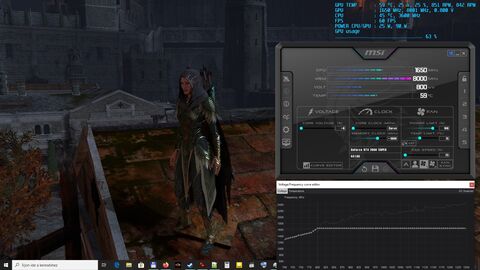

hátha nagyon ledroppol akkor lehet be kell zárni az adott játékot a feladatkezelőben, ha nagyon túlhúzod akkor lehet a restart a gép is
én egyébként csak a hőfokok és a csendes működés miatt szórakozok vele, ezzel a 0.8 as beállítással "minden" maxon FHDben, vígan elvagyok az alig forgó ventivel(25%).

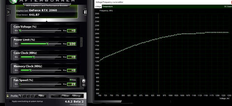

én azt nem használom, ennél sokka legyszerűbb mint írtam ha reseteled a feszültséggörbét - eccerűen 0 adsz meg OC-nek a chip órajelnél majd érvényesíted.
Utána nézd meg mondjuk 1V mennyi kéne 2050hez. Ezt megadod mint + a chi órajelnél.
Utána az 1V utáni összes pontot húzd le egyesével az 1V vonala alá. Mikor érvényesíted szépen kisímítja egyenesre. Ennyi. (Elvbe a profil ilyen szöveges fájl, majd megnézem hogy lehetne kihagyni ezt húzkodást.) -

Nálam a sima 2600 (Gainward GS) 0.95-re és 1890-re van beállítva, 1875-ig droppol vissza.
Alap 1.043-at kap és max. 1995-re boostol és onnan vissza 1975-re. 2000 fölé nem megy vmiért pedig vízzel megy.
Lehet itt az editorban van elállítva, de ha resetelem akkor is ilyen a görbe.
De ugye plusz teljesítmény az inkább memória oc-vel érhető el, lásd superposition benchmark hiába voltam 2075 környékén a GPU-val, volt amikor nem adott 5000 pontot se, a RAM OC-re meg sokkal jobban reagált pontszám szempontjából.

Csak egy tipp:
Ha a curve editoron egy pontot kiválasztva megnyomod az L betűt, akkor fixen tartja azon feszültségen (ez arra jó hogy hamar megtaláld a kívánt pontot) -

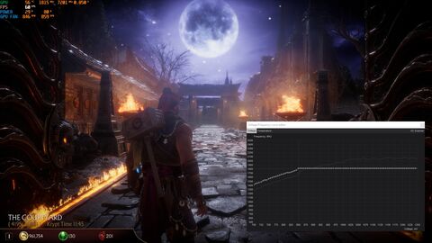

60 alá nem ment sehol (nyilván értelmes beállításokkal az adott játékokban)
850-et próbálgattam még max 1800-al, ígéretesnek tűnik az is (hőfok/fogyasztás terén mindenképp) Azt észrevettem hogy meghálálja, ha először megemelem a chip órajelet majd utána állítom a max freq/feszt - szebb lesz a görbe, meg magasabb a min fps.
@nubreed : MK11 Krypt
