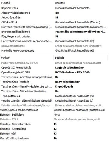

Nvidia vezerlopultban mi a helyes konfiguralas
Mert Apex Legends-ben nkem sokkal kevesebb fps-sem van mint YT-bon, ugyanolyan a pc-vel rendelkezo videosnak
RTX2060 6GB+Ryzen5 3600+ DDR4 16GB RAM. Elozo gepem DDR3-as RAM rendszer volt, RADEON RX580 8GB-tal. Upgrade-eltem annak remenyeben de ugy erzem Apex-ben nem nyertem sokat vele FPS-ben. Story offline alapu jatekoknal viszont nagy a fejlodes, hiszen ott 60FPS korlattal nyomom

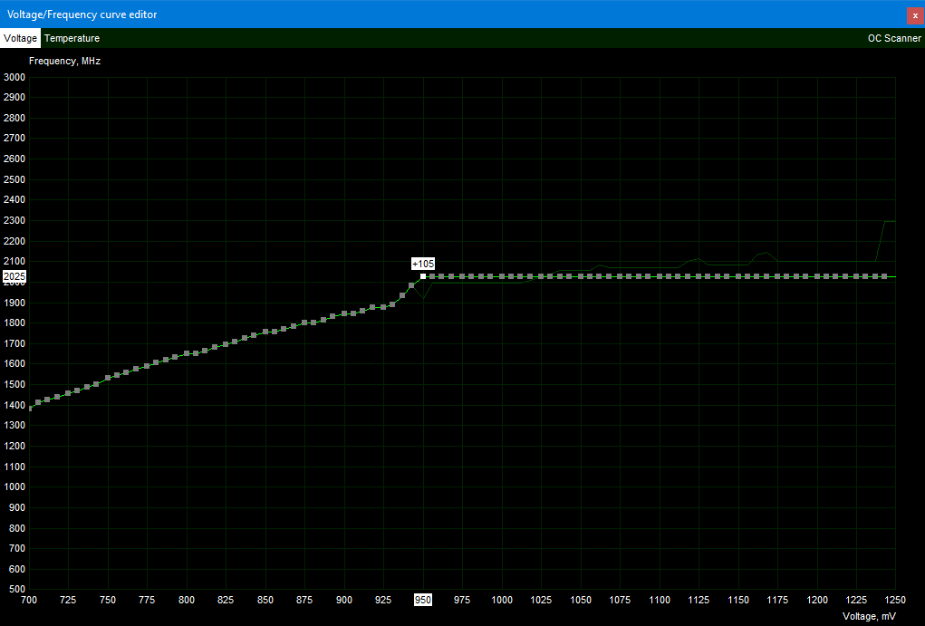

Bjørgersson
Mert nem túl logikus, legalább szerintem sem.
Az ilyen kisimított görbék esetén a legmagasabb órajelhez tartozó legalacsonyabb feszültséget veszi fel és tartja a kártya. Esetemben ez ugye 2025 MHz @ 950 mV. Ha kevés a feszültség az adott órajelhez, akkor ugyanúgy kifagy, mint OC esetén, nem lép feljebb.

Ezt hogy kell értelmezni? Matekban az y a függő tengely, x a független, de itt mintha fel lenne cserélve, nem? Mert ez olyan, mintha a feszültséghez tartozna az órajel, és nem fordítva, pl. a képen 2025 MHz-hez egy teljes fesztartomány tartozik 950 mV-tól 1250 mV-ig.

Rápróbáltam 1950-re 950mV-on, de ~10perc után kifagyott a gép, játék közben 1905Mhz-en ment.
Szóval szerintem maradok ennél az 1890-nél egyelőre, ez stabil eddig.

Mondjuk így utólag belegondolva az 1900 MHz-cel lehet keveset mondtam, azon betonstabil kell legyen. Következőnek megpróbálhatsz egy nagyobbat ugrani, mondjuk 1950 MHz-re, ha jól számolom, ott van egy boost-lépcső.
Mankónak még azt megnézheted, hogy az "origo" pötyi + mennyit ír ki.

No, kicsit állítgattam, 950mV-1890Mhz-en eddig stabil ~2 óra játék után (Warzone 2, minden kimaxolva). Játék közben 1860Mhz-en megy terhelés alatt, a menüben / töltés közben szokott 1890-re felugrani
GPU hőfokok 66-68 között, 70 fölé nem megy, venti 1500-1600Rpm, szóval erősen érezhető a javulás.
Majd még valamelyik nap lehet állítgatok rajta kicsit.

Pedig így próbálgattam, de 1900-ra csak azért se engedi.
Vagy 1890 vagy 1905-re ugrik.Mindegy, elsőre bepróbálom 1890-el

Sajna egy kicsit pepecselős, főleg az AMD szoftveréhez képest.
Afterburnerben nyomj egy Ctrl+F-t, utána egy ilyen ablakot fogsz látni: X tengely mentén a feszültségek, Y tengely mentén pedig az órajelek. A 950 mV-hoz tartozó pötyit mozgasd 1900 MHz-re, majd utána sajna egyesével ugyanezt kell tenned a tőle jobbra lévő pötyikkel. Amint ezzel megvagy zárd be az ablakot, majd nyomj egy applyt az Afterburner "fő" ablakában.
Amivel egy kicsit tudod gyorsítani a folyamatot:
Ctrl + fel = 10 MHz fel
Ctrl + le = 10 MHz el
Tab = következő pötyi jobbra
Shift + Tab = előző pötyi balraNem is értem, hogy a jobbra-balra nyilakkal miért nem lehet mozogni a pötyik közt...

MSI AB-nél hogy működik ez a curve editor? Mert most akárhogy próbálom állítgatni, folyamat visszadobja a korábbi értékre (pl beállítom 1900-ra, leokézom, és visszadobja 1890-re).
Én bénázok valamit? Eddig csak az AMD kártyát undervoltoltam, de annak a saját szoftverében lehetett.
