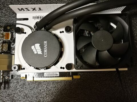

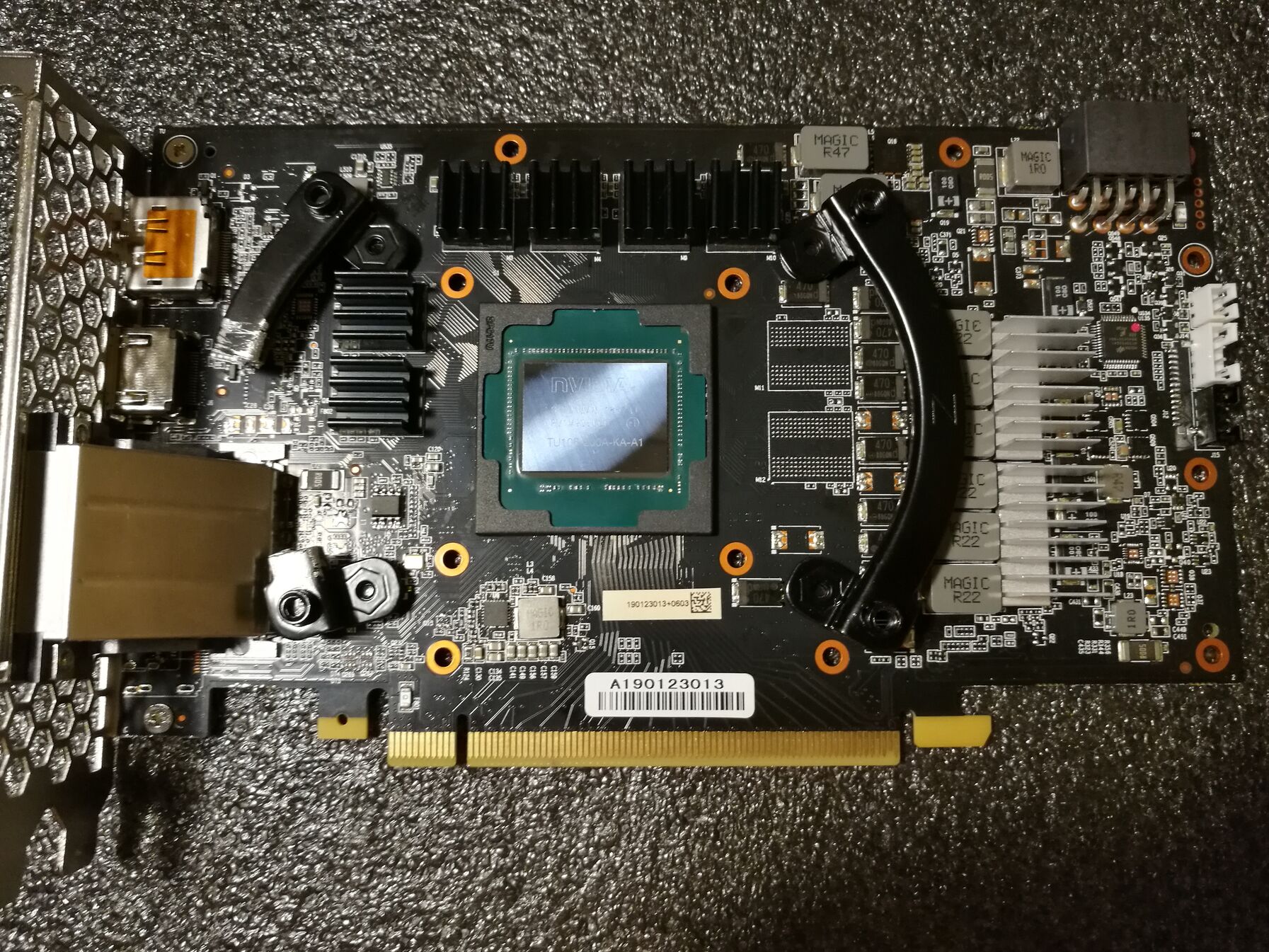

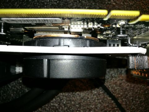

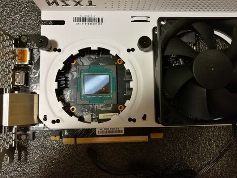

AIO projekt:
H55 - 21.900
G12 - 8.200
Hűtőbordák: - 5.000 (nagy része felesleges volt)Szerencsére csak az egyik oldal kellett elvágni, utána a keretet nagyjából úgy feltenni, hogy a magot egyenlően vegye körbe, az első furatot kicsit nehézkes bejelölni, ha nem jó, legfeljebb több lyuk lesz.
Elvileg középen van a talp, kicsit biztos el van csúszva, de nem vészes.
Bordákat tettem fel a ramokra, VRM egy részére, de elég gyengének tűnik a hővezető ragasztó amit küldtek, remélem nem fog lepotyogni.
Meg a H55 elég rövid és merev, valahogy hátra beteszem, csak még nem tudom hogy intake vagy pull legyen, kettő vagy egy venti, meg így az egész ház szellőzése borul.

Floyd80
Még annyit a custom hűtéshez, ha valaki ebben gondolkodik, írt egy másik fazon az Arctic-tól, hogy ha kér valaki, akkor tudnak adni custom mounting plate-et 2060-hoz, de ilyen GW, Palit, Zotac PCB-kel az a gond, hogy az IO panel túl közel van a chiphez, más cég is ezért szív vele, szóval az Xtreme IV pl. nem fér el a DVI panel miatt.
Akinek ilyen van, az nem tud mit feltenni:
Giga Windforce pl. nagyobb PCB-s, messzebb van a chip az elejétől, azokra esetleg lehet kérni, de arra sztem a G12 is felmegy gányolás nélkül.
