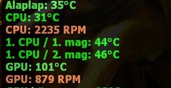

Nem bírtam várni, így össze raktam tegnap. VRM rész egyedileg ki legózva
Nagyon sokat szívtam a kártyával
reggel fél 7-kor kezdtem és 10:20-kor mentem reggelizni
Nem a szét szedéssel volt a gond, hanem a vrm kisakkozásával, hogy minden olyan pontot fedjek amit a gyári hűtő is érint. De sikerült
Öröm az ürömben, hogy ha megnézitek a képeket, az egyik nagy ram borda, nem marad meg a kártyán. Haza hoztam raktam fel új kétoldalas ragasztott megtakarítottam a ramokat, és így sem. Most ragasztó plusz MX-2 kombó tartja a helyén de ez se 100%
Gyári hűtő terhelve:
Ac Xtreme GTX280:
Mind a két esetben szobahő 18fok
Amit viszont nagyon nem akarok elhinni, hogy a GPU-Z szerint az eddig 40fokos alap kártya most 27fok
Összegezve nagyon tetszik, nagyon jó, nagyon megérte.
istenem könyörgök a bordák maradjanak fent
