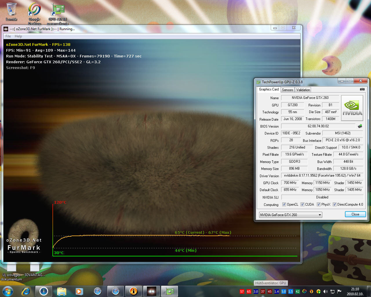

Scholes9 #20081 üzenetére
No, szerencsére semmi baja a karinak, egyből feltoltam 100%-ra a ventit és hült 25 fokot a kártya...Furmark 65 fok alatt tartotta így egyből nem volt textúrahiba meg fagyás, mivel szénné van húzva gyárilag gondolom alapból is jobban melegszik, legalábbis ez derül ki, igaz így a hangja elég brutál, de majd kikisérletezem, hogy hol az a határ ahol nincs textúrahiba/fagyás és nem is 100%-on megy a venti, köszi a segítséget mindenkinek

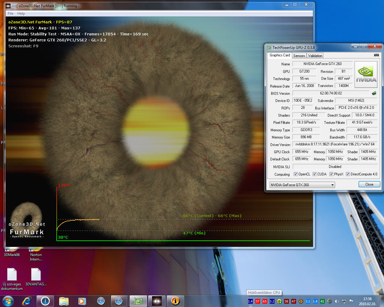

Pl: EVGA Precision
85-90 fok Furmark alatt teljesen normális. Vonjál le belőle 10-15 fokot és megkapod, hogy játékok alatt meddig mehet fel kb. Precision-el lődd be a ventit 70%-ra és nézd meg úgy is a játékot amiben fagy. Sanszos hogy inkább memóriahiba.
Scholes9
Hát ez gyorsan kiderült, 85 fokra vitte fel Furmark és kb. 3 perc alatt jelentkeztek a textúrahibák, 5 perc után meg az egész gép megfagyott, hát nagyon örülök mondhatom, mi a teendő ilyenkor
Olvastam, h melegszik a GTX rendesen,de hogy ennyire vagy ramhibás lehet? Egyes teszteket néztem ott 90 fokra is felmentek egyes kártyák mégsem volt gond velük.

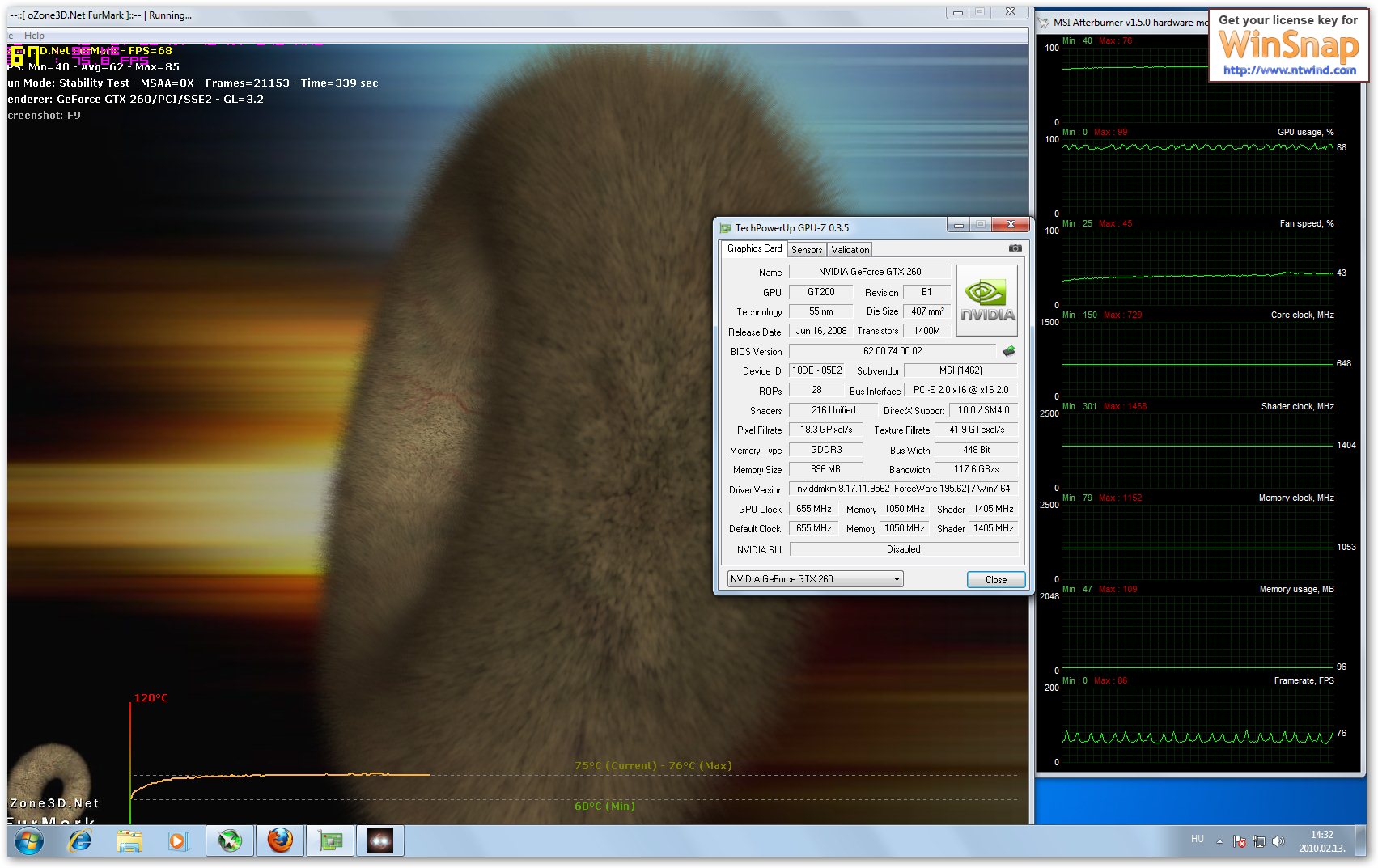

szimi57
A legutóbbi képen alul az EVEREST mutatja a ventit 1400 on pereg, ez kb. 30 %. A hőfok nem megy tovább, maximum a venti megy fel 50 %-ra. Ezt a hőfokot ugy értem el, hogy a kari biosban mődositottam a venti vezérlését lineárisra és lejjebb állitottam a hőfokokat.
Csak ennyi. -
