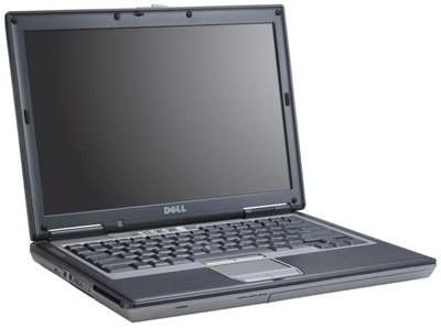

Dell Latitude D630
Nemrég vásároltam egy ilyen típusú laptopot. Semmi baja nem volt, kifogástalanul működött. Windows 8 operációs rendszer van rajta. Kb 2 napja azt csinálja hogy amikor bekapcsolom beadja a dell-t, be is tölt de már nem megy el a jelszó beírásáig, hanem full sötét az egész. Tudnátok segíteni hogy mi lehet a baja?? Nagyon szeretem ezt a laptopom és nem szeretném hogy bármi baja legyen. Köszönöm -
