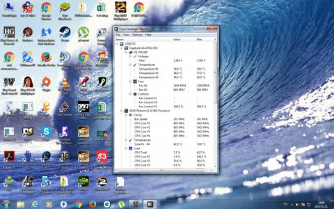

Mondjuk az alaplapnál a Temp3-nál az az 54/65 fok is elég érdekes... A chipseten csak borda van, gondolom... oda esetleg egy kis venti még segíthet...

IMIIKE1998
Létezik, hogy az alaplap melegedne túl? A többi érték szerintem rendben van. Random lefagynak a játékok, grafikai részletességtől függetlenül. "A képillesztő nem reagált.....". Drivereket próbáltam már többet is, semmi értelme, eddig is le volt véve a videókártya órajele, mert ugyanezt csinálta a gyári órajelen, most már downclockolva is csináljja.. Érdekes, valamikor hetekig semmi, amikor meg rájön, akkor folyamatosan. És általában 2 óra használat után.

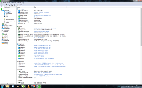

BiOszi
Olyan kollégát keresnék aki ért a Hp-s asztali gépekhez. (g1 600)
-Lefagy bootolás közben (win7), véletlenszerűen zene hallgatás közben, videó alatt
-Fagyás win 10 alatt, kékhalál...."clock watchdog timeout" vagy "machine check exception" hibával.Néha napokig működik van amikor egy óra alatt többször is megtörténik. A hp-s diagnosztikai programmal nem jelez hibát. Memória teszttel egy napig ment és nem bukott meg.
Segítséget előre is köszönöm!
