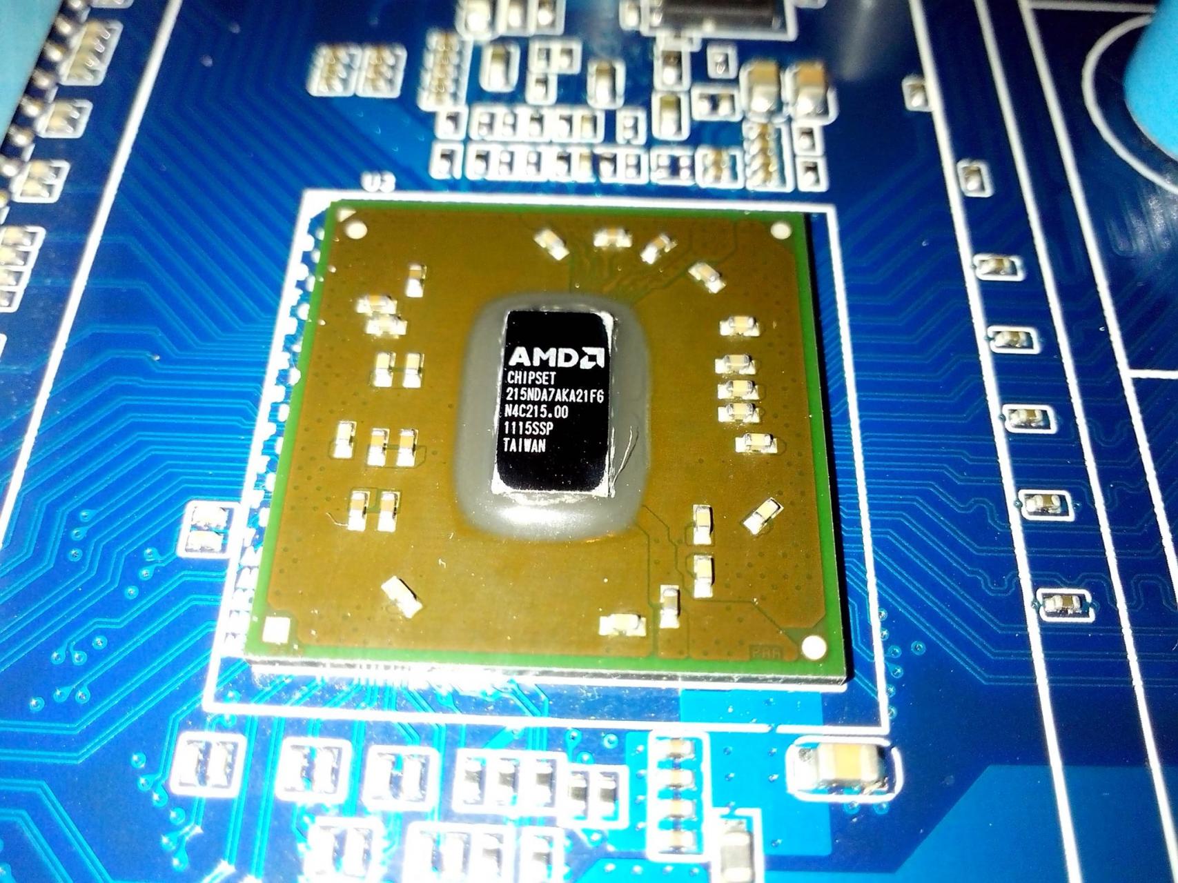

Egy érdekes és egyben rejtélyes hibával kapcsolatban írok ide.
A következő a konfig:
Lap: GA-870A-USB3
CPU: Phenom II X4 925
Ram: 1x4GB Kingmax 1333Mhz
HDD: 500-as WD Blue ~5db Bad sectorral
VGA: Point of View GTS450 DDR3 1GB
Táp: Aqprox 550W (igen tudom, hogy veszélyes hulladék kategória, de nagy valószínűséggel nem ez okozza a hibát, le is fogom írni, hogy miért)Maga a hiba elég általános: friss Win7 telepítés és driverezés (VGA) után a tulaj szerint néha kékhaláloz, fagy. Én még kékhalált nem láttam csak random fagyást, általában fekete képernyővel. Ez van, hogy stress test elindítását követően történik, van, hogy csak magában a Windowsban ténykedek és előjön. Olyan is előfordul főleg hidegen rendszerindításkor, az üdvözöljük képernyő után fekete képernyő fogad és csontra befagy. Csak reset segít rajta, és nem biztos, hogy egyből működni fog.
Viszont sokszor olyan is van, hogy órákig hibátlanul működik a rendszer, lehet Furmarkkal, Prime95-el, játékokkal, stb... terhelni és semmi hiba nem történik.
Mivel VGA driverezés után jön elő a probléma egyértelműnek tűnt a VGA hiba. Csökkentett módban vagy driver nélkül nem tapasztaltam még fagyást.Kíváncsiságból átraktam a hibásnak vélt GTS450-et a saját konfigomba (adatlapomon lévő) ami nagyon hasonló a hibás géphez és meglepődve tapasztaltam, hogy órákig hibátlanul megy, lefut a 3dmark, egyszer sem fagyott a gép. Tehát a VGA hiba megdőlni látszik.
A hibás gép az én 5850-esemmel szintén hibátlanul megy (a tulaj elmondása szerint másik DDR5-ös GTS450-el is próbálták és azzal is hibátlan volt) a gagyi táppal (az 5850 ugye nem kevéssel eszik többet mint a DDR3-as GTS450).Amit még észrevettem, hogy a hibás gépben az északi hidat valaki egyszer újrapasztázta és talán le is van sarkazva:
Ez akár okozhatná is a gondot, viszont nem értem, hogy másik kártyákkal miért működik hibátlanul?
Ha esetleg valaki hasznos tanáccsal tud szolgálni, kérem ne tartsa magában!
További szép estét mindenkinek!

AeSDé Team
Ez inkább egy hűtéssel kapcsolatos kérdés, mint "mi a baja" kategória, de jobb topikot nem találtam. Remélem tudtok segíteni.Egy AMD Athlon II X3-as enyhén túlhajtott procival rendelkezem egy AsRock M3A UCC alaplapban, melynek hűtőjét nyáron cseréltem le egy EKL Cold Tower Merlin Edition-re. Szép nagy borda, nagy ventivel, alap járaton nincs is vele semmi baj mert szinte hangja sincs. A probléma ott kezdődik ha terhelni kezdem. Stress testnél 55°C-ig marad a venti 600-as fordulaton, ilyenkor kb. 2 perc kell hogy elérje ezt a hőmérsékletet. Ekkor rákapcsol rendesen, 1500-as fordulaton kezdi, ettől 10mp alatt 45 fokra megy le a hőmérséklet (ami elvileg az 55-ös határ alatt van..). De neki ez nem elég, megy feljebb 2000rpm-re, és tovább 2600-ra, ami kb. stabil 39°C-t eredményez. 10 perc után lekapcsoltam a tesztet és lenyomta a procit 23 fokosra (szobahőmérséklet!), de még itt sem állt meg, percekig zúg tovább max fordulaton. Hogyan tudnám kicsit visszafogni? Az oké hogy 55°C-nál rákapcsol rendesen, de ha már lejjebb nyomta a hőmérsékletet, akkor miért emeli még tovább a fordulatot?
A BIOS-ban csak két beállítás van:
-Target temperature
-Target speed (Level 1-9)Nálam a hőmérséklet a maximum 55°C-ra van állítva, a sebesség pedig a lehető legalacsonyabbra, de még így is túlreagálja a hűtő a helyzetet.
