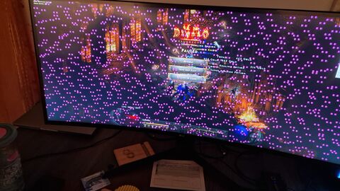

CPU hűtőt cseréltem a gépen, illetve raktam bele 6 db ventilátort.
Természeten a cserék elött hibátlanul működött a gép.
Viszont most ha elinditom a játékot(egyelőre csak D2R-el teszteltem) akkor viszonylag hamar teljesen váratlanul, lekapcsol a gép. De úgy, hogy vissza se tudom kapcsolni, csak ha ki és vissza kapcsolom a tápegységet hátul.
Böngészéskor, fórumozáskor semmi problémája.
Amit csináltam:
Szerelés után engedélyezett SAM opciót újra letiltottam -> nem segitett
Az aliexpresses előlapi usb toldót eltávolítottam a rendszerből - > negatív
Megnéztem a hőmérsékleteket amikor lekapcsol a gép: Proci 59 fok, vga 71 fok, tehát nem hő miatti leállás
Windows logban nem ir semmit, csak h hirtelen leállás történt. köszi.Konfig,
