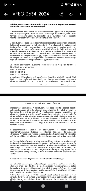

Démász elosztó szigetüzem, és egyéb nyalángságok. Ma is átvettem egy Solar Edge rendszert működő Backup móddal. Mondjuk kb 2 hete lehibáztam egy Sola X-et dupla mágneskapcsolós átváltással. Mivel még mindig nem képsesek normálisan tájékoztatni minket a főnökeink... Mind a két rendszernél ők mondták ki az áment, na de most utána olvastam és láss csodát 2024. Szept 25-től engedélyezett. Annyi a megkötés, mikor bemegy a terv az igényrő után ott fel kell tüntetni azt.... Mivel tervet majd 2 éve nem kap a szerelő így a helyszínen azt nem tudjuk ellenőrizni, szóval lesz@rom tabletta bevesz, mindenről fotó, aztán haddszóljon...
Kép az MVM Démász 25. Elosztó és üzletszabályzat mellékletéből.... -

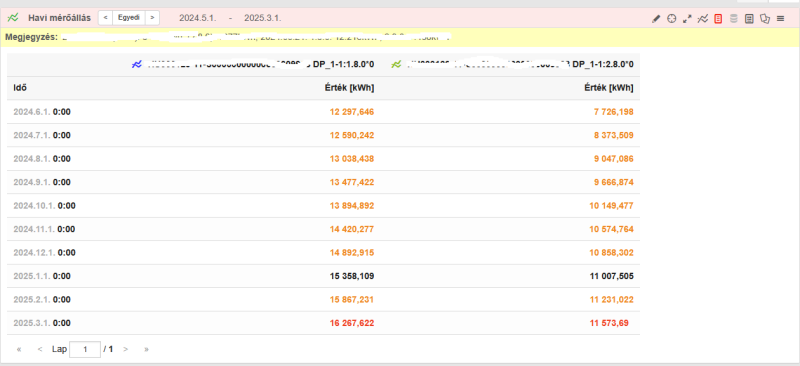

kovacsit #66345 üzenetére
A felső kép a válasz a kérdésedre.
Hozd létre azt a profilt amit ott látsz és mentsd el. Ha elmentetted és megjelenik az oldalon de grafikon formában (én már nem tudom mi az alapértelmezett megjelenítési mód, de mintha úgy rémlene, hogy grafikon), váltsd át táblázat nézetre (kis piros ikon a fejlécben, vagy grafikon vagy táblázat) és a megjelenítési formátumnál az egyedi lehetőség mindig a hónap első napja legyen. Nálam így egy oldalra 10 hónap fér ki hogy ne kelljen lapozgatni (2024.05.01 - 2025.03.01). Annyi hogy ezt mindig manuálisan állítom be és ezzel a megoldással csak úgy lehet, nem tudom létezik-e automata állás ebből, szerintem nem nagyon de majd a többiek kijavítanak ha mégis. -

ftamas0201 #66344 üzenetére
Ez tök jó... Elárulod hogy hogyan csináltad.. ?
(miden féle fogyasztási görbét, statot le tudok kérni, de a pillanatnyi számláló állástra nem jöttem rá... )
Köszi! -

Végig olvastam, nagyjából értem is , amit leírtál. Nekem 1 fázisú az inverterem, de ez lényegtelen is, viszont így az egységes 253V limittel egy utcában kb. azok szívják meg konstans, akik a f*** végére kerültek, már bocsánat, mert akik közelebb vannak a trafóhoz -ha jól értem- még vígan termelnek 253V-nál, míg esetleg nálam már rég letiltott. Merthogy életszerűen általában akkor termel mindenki, amikor kisüt a nap.
Nekem volt amúgy egy bejelentésem még közvetlen a telepítés után pár éve, mert méregettem a feszültséget végpontoknál a lakásban (konnektor), és 252 volt a csúcsidőszakokban. Azt akkor jogosnak találták, és javítottak is valamit.
Viszont tegnap direkt megnéztem pár előző napi logot, és azért most sem alacsony, de még 250V alatt van, jellemzően 246-248 csúcsban.

Biztosan nem állíthatod magasabbra 253V-nál a feszültséget, már csak azért sem, mert nem ilyen egyszerűen működik a dolog.
Számoljuk a vezeték ellenállását az R = ρ * ℓ / A ("ró szor ell per A") képlettel, ahol, ha "ró" értéke réz esetén 1.68×10−8 Ω * mm² / m, a hossz (ℓ) 25 méter, a keresztmetszet (A) 6 mm², akkor R = 0.07 Ω ellenállás számolható (hozzávetőlegesen).
3-fázisú inverternél, ha szimmetrikusan termel, akkor az egyes fázisok ellenállása 0.07 Ohm lesz, és a nullavezetőn nem folyik áram, vagyis annak ellenállása nem számít.
Ha ezen 20 A áram folyik, akkor számoljunk nem túlbonyolítva U = R * I képlettel 1.4 V feszültségesést egy fázison.
Ha csak 5 A áram folyik a vezetéken, akkor a feszültségesésed csak 0.35 V lesz, 1 A áram esetén pedig 0.07 V feszültség fog esni.Na, technikailag ezért nem állíthatod semmilyen körülmények között 253 V-nál magasabbra a limitfeszültséget.
Nem tudod a saját hálózatod mindenkori veszteségét kompenzálni, mert a veszteséged az átfolyó áramtól függ, és előállhat olyan állapot, hogy pl. szomszédos inverterek 253 V fölé emelik a feszültséget, nálad "csak" 254V-ig van emelve a feszültség, de csak 3.5 kW-tal termelsz, fázisonként lesz 0.35 V feszültségesésed, és a szolgáltató hálózatára 253.55V-tal még vígan termelsz... ha csak 700 W körüli a termelésed, akkor elviszed egészen 253.93V-ra vele az utcai hálózat feszültségét, akár huzamosabb ideig.
...ez 1V-os feszültségemelés volt csak...
...és nem feltétlenül szeretik az eszközök a 253-254-255V-os feszültségeket, különösen nem hosszabb távon.
A szolgáltató elméletileg garantálja, hogy a hálózat bizonyos feltételeknek megfelel, frekvencia, feszültségtartomány az idő x százalékában adott tartományon belül van. Ha te csatlakoztatsz egy termelőt ehhez a hálózathoz, akkor az sem teheti meg, hogy ezeket a határokat átlépi, mert az befolyásolja a többi ügyfél által elérhető hálózat paramétereit, így végső soron a szolgáltató felelősségi körét érinti.
Ez a bonyolultabb válasz, az egyszerűbb szimplán az, hogy tilos feljebb állítani, és nem, akkor sem szabad.
