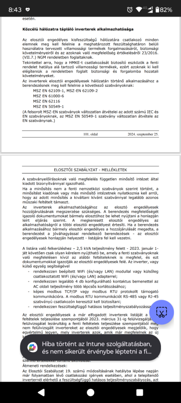

Amit legutóbb linkeltek üzletszabályzat, az alapján az is engedélyköteles:
Már csatlakoztatott HMKE rendszer inverterének cseréjét (eltérő típusú és/vagy teljesítményű inverter esetében) is engedélyeztetni kell. Az engedélyeztetés azonos teljesítményű, de más típusú inverter cseréje esetén is szükséges.

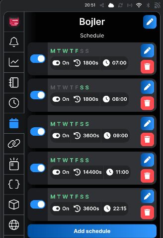

A többi beállítást nem értem... 22:15- től 1 órát? Reggelre kihűl, veszteség szerintem
Nem, az még elhasználódik aznap este. Valószínűleg. Ez még a kiindulóállapot, hogy tuti legyen elég melegvíz, aztán majd a tapasztalatok alapján finomítom. Meg eldöntöm, hogy kell-e hőmérséklet-alapú vezérlés nekem, vagy elég csak a simán időzítés.

Itt Te Napárammal 11 és 15 óra között fűtesz, ha éppen süt a Nap...
Én is ezt az időintervallumot állítottam be egy 2k HUF Tuya relével. Valamint reggel 4 és 4:30 közöttit, mert a nej szeret korán kelni és elvárja a számára megfelelő hőmérsékletű melegvizet.

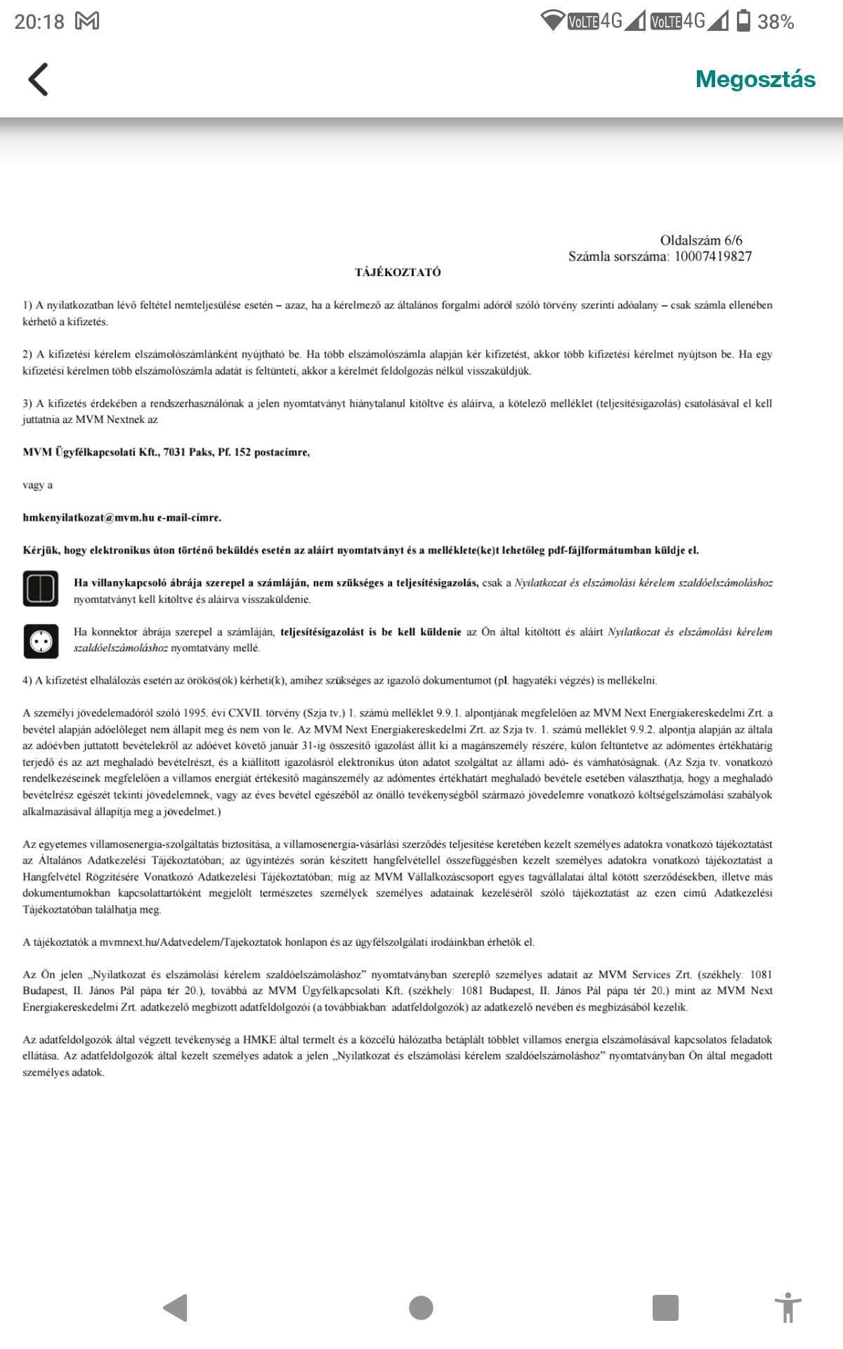

megkaptam az éves elszámolást szaldos hmke-re..
van visszaigénylés,és azt egy nyomtatványon szépen elküldték majdnem kitöltve a számlában! ez egy pozitivum..
ezt valaki tudja mit kell beküldeni?mi az a teljesitésigazolás?link -

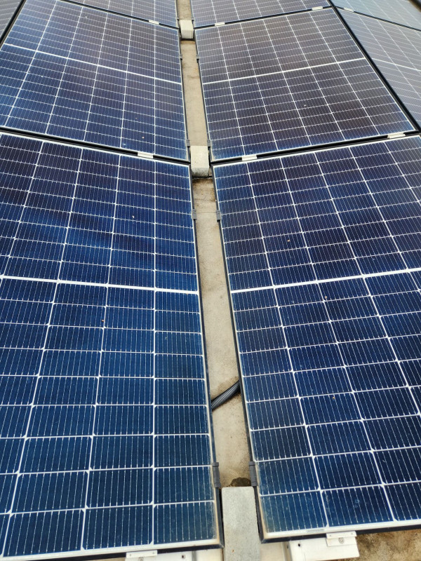

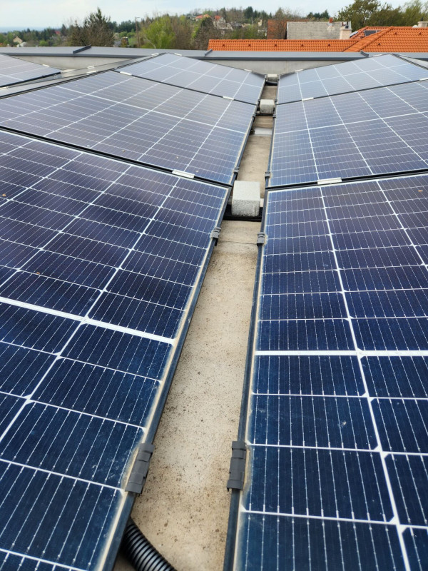

Tegnapi fotó... 24db volt a helyszínen. 4*300-as földkábellal volt bekötve

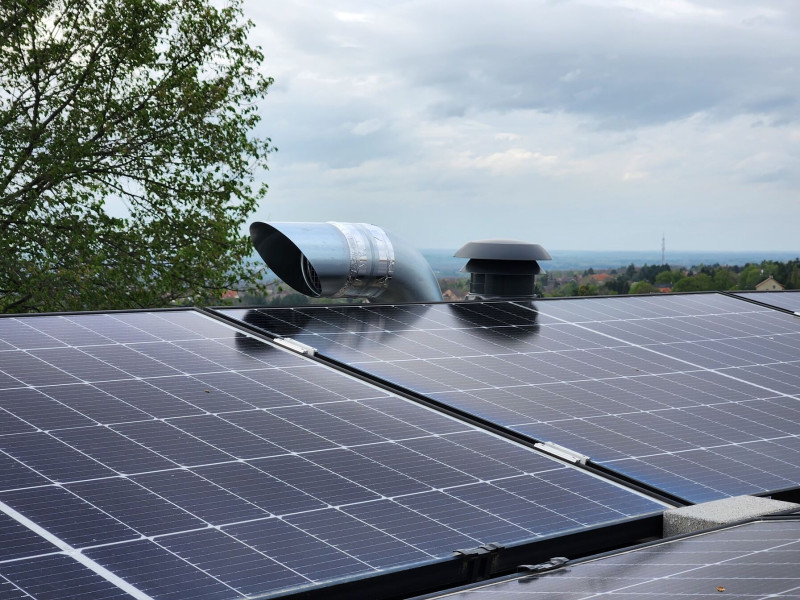

Így néz ki 1 év után, szerintem jól vizsgáztak a vízelvezetők.
Viszont a légtechnika kivezetéseit le kell cserélnem és az új az jóval nagyobb. Eddig a fekete kerek volt mind a két oldalon, mint látható az is kicsit árnyékol lapos beesési szögnél, de a termelés rendben volt. Az új vég viszont nagyobb jóval. Mennyire fog ez gondot okozni? Mi lehet az a beesési szög, amikor már úgyse érdemes ezzel küzdeni? A nyugati oldalon van ez a szellőző, eleve ezek a panelek 10 fokban keletre vannak döntve.
(Megpróbálom majd a csövet rövidebbre vágni hogy alacsonyabban lehessen a vég) -

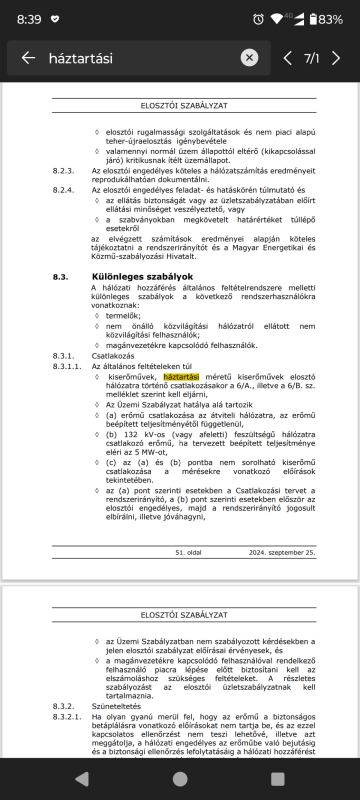

Az elosztó és üzlet szabályukban nem térnek ki a HMKE-ra, eszerint az egységes melléklet van érvényben, abban meg engedélyezet. Nyílván engedélyezni, terveztetnij úgy kell, hogy benne van a sziget üzem és egyéb módok, amit az inverter tud...
Elosztó szabályzatuk:
Melléklet 6B pontja:

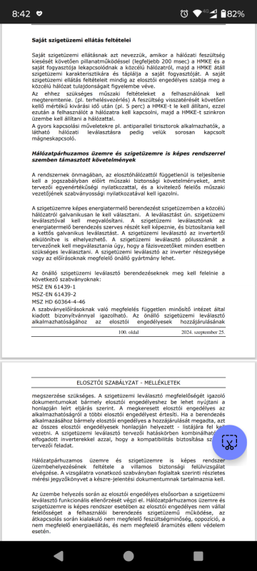

morpheus133 #66938 üzenetére
Létezik hát. Egyikkel hivatalos a sziget üzem, másikkal nem.

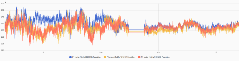

Nálunk is történt valami fejlődés nagy fesz. fronton.
Kb 1 hónapja kezdődött. Reggel 08.50-kor kb 10 voltot esik a feszültség és egész nap 230-245 között ingadozik.
Vagy bekapcsonak iyenkor valami böhöm gépet vagy így szabályozzák a hálózatot.
Mindenesetre öröm boldogság. -
morpheus133
Az létezik hogy EON-nál különböző nyomtatványok vannak a HMKE bejelentésre?
https://www.eon.hu/content/dam/eon/eon-hungary/documents/Lakossagi/aram/letltheto-nyomtatvanyok/25_CDTU_1-3_DIGIT.pdf
https://www.eon.hu/content/dam/eon/eon-hungary/documents/pest-megyei-halozat/dokumentumt%C3%A1r/HMKE-igenybejelentes.pdf
Mert az egyikben létezik a másikban nem ez a sor:
Szigetüzemmód (Hálózatpárhuzamos üzemre és szigetüzemre is képes rendszer, képes a közcélú hálózatról leválni és szigetüzemű ellátásra átállni) -

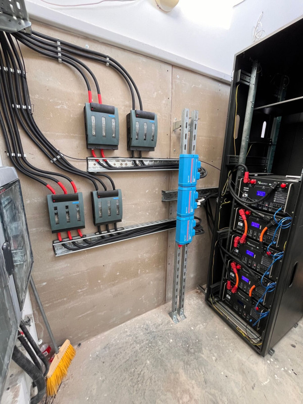

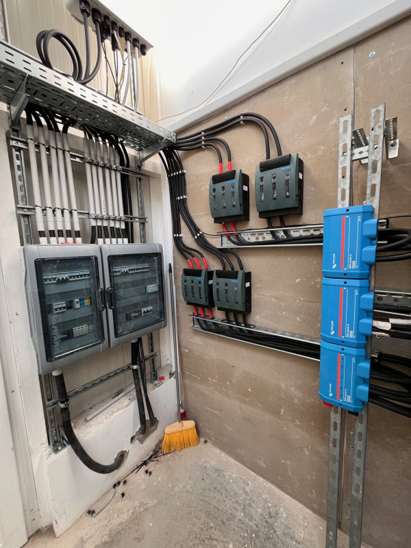

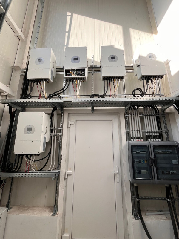

Ma beléptem a kA(kiloAmper) klubba
60kWp a tetőn, 5x10kVA inverter, jelnleg 1100Ah 48V LiFePo.
Normál AC szerelés + teljes Load oldal párhuzam, külső Transfer Boxxal. Első pillanattól modbus / HA alá integrálva, külső kapcsolat nélkül.
Aki tudja, tudja milyen a 95mm2 rezekkel küzdeni, kihoztam belőle amit a hely engedett
