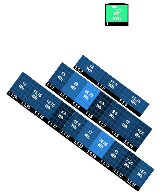

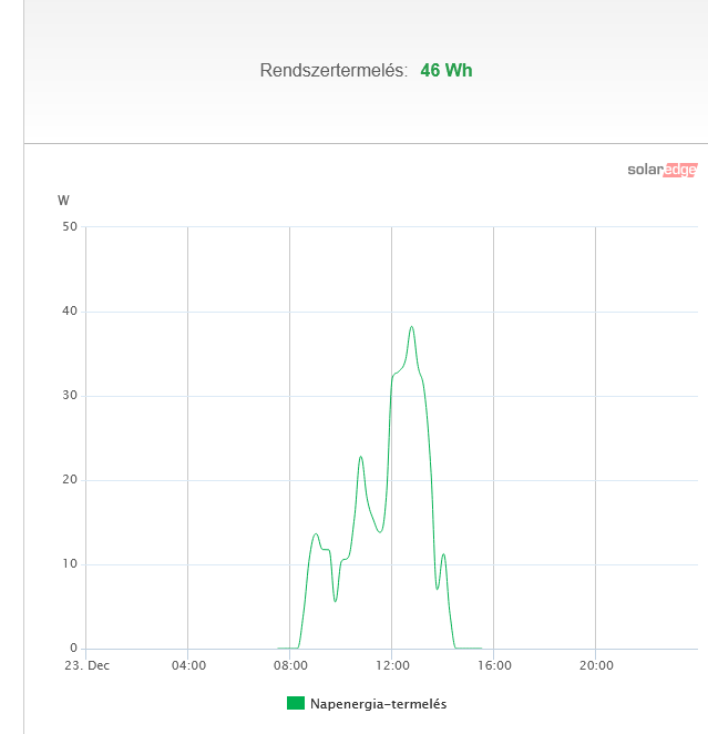

SE másnál is betegeskedik?
Azt mondja, 46Wh volt a mai termelés (amikor egyszer ránéztem, akkor épp 50 volt...), de a grafikon szerint szerintem többnek kéne lennie:
Aztán ha megnézem az optikat, akkor meg szerinte 67 volt, de a panelekből a "legnagyobb hármat" (
) összeadva is lényegesen többnek kellene lennie..

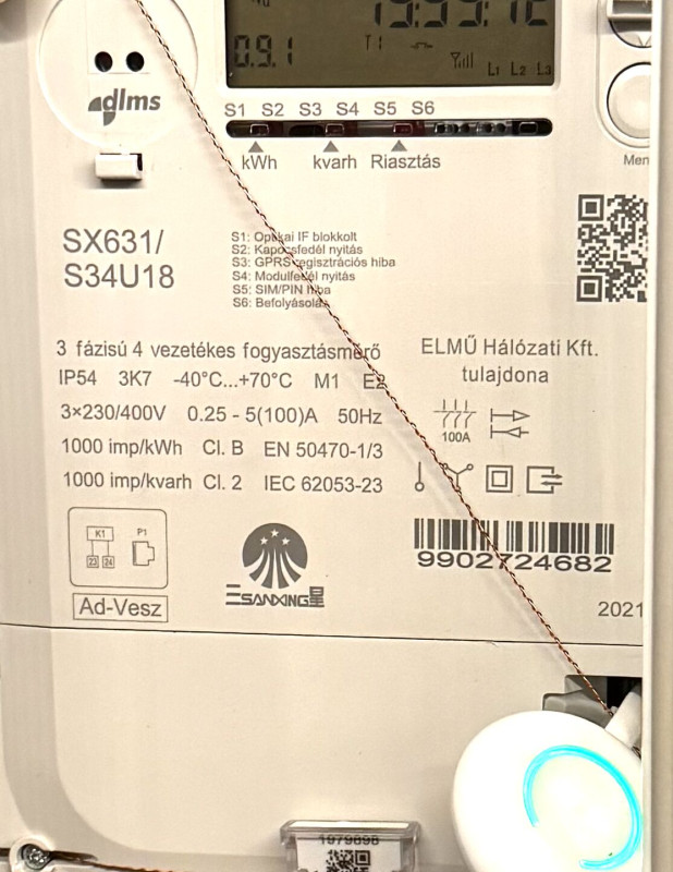

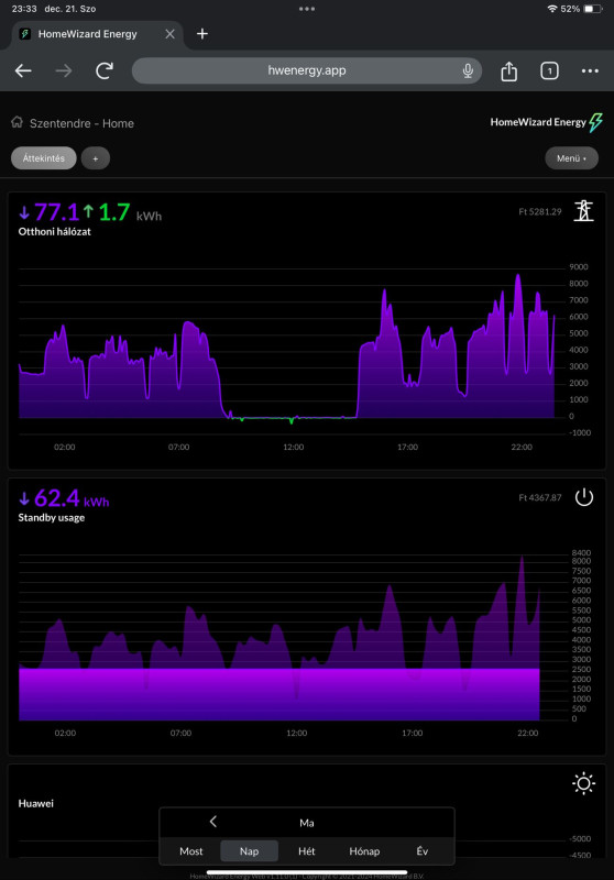

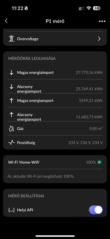

Homewizard P1 meter, Sanxing SX631 óra.
Házi gyártású ESPHome kiolvasás, Sagemcom MA309 óra (#65212 Degeczi).
Van átfedés és van ami különbözik, de ugye az órák is eltérőek.
Egyenlőre Homewizard P1 Meter és SlimmeLezer+ közül az előbbi felé hajlok. -

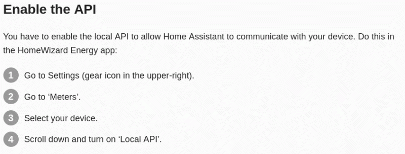

Megy a lokál integráció és a felhő is egymás mellett.... és ha valamelyik neked fáj, akkor ki is tudod kapcsolni... tehát megy csak lokálban és csak felhőben is... ha adsz neki WiFi-t és bekapcsolod a lokál API-t, a Home Assistant feldobja, hogy lát egy ilyen eszközt, kívánod e integrálni...
-szabi-
evilskati #65272 üzenetére
Hi
Ez a Shelly mérő már korábban említésre került de akkor az ára miatt elengedtem.
Nekem elég lenne Growattból kinyert adat a linkelt módszerrel.#65273 JMP
Ez a Homewizard felhője.
Ha jól értem a dolgot ez nem működik ha HomeAssistant integrációt akarok, mert az alkalmazásban local API-ra állítom a P1 meter-t.
Javítsatok ha tévedek a kettő együtt nem megy?

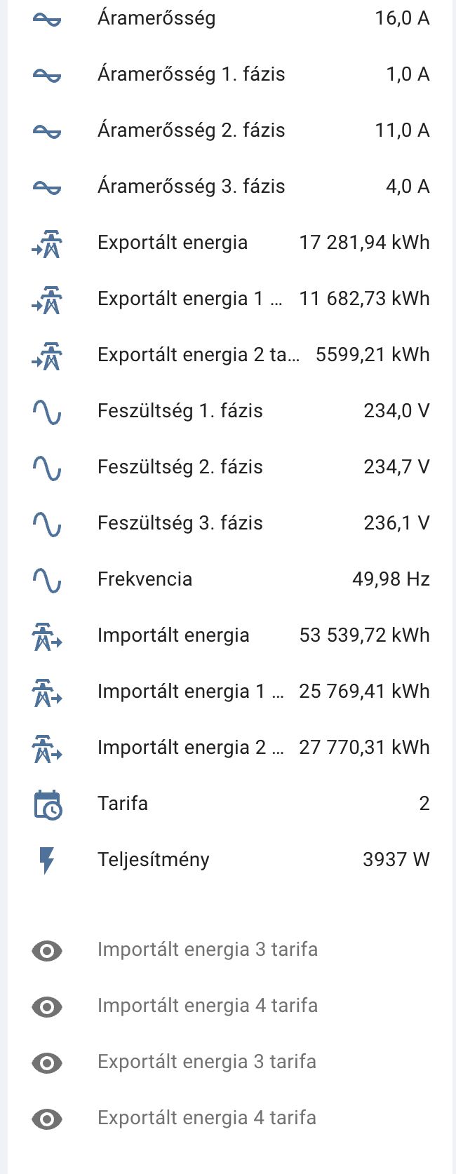

Szerintem nem szabadna nagy különbségnek lenni köztük, az óra illetve az óra programozása határozza meg, milyen adatokat küld ki. Nálam 3 fázis van, így látszódik külön a 3 fázis adata. Ahol csak 1 fázis van, ott azok a paraméterek üresek lesznek.
Én a total export-import adatokat, valamint a fázisonkénti feszültségeket szoktam nézni. Ami zavar, hogy az óra az áramerősséget csak egész amperban küldi ki.

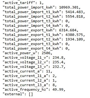

Degeczi
-szabi- #65247 üzenetére
Alább raktam be az ESPHome-os DIY megoldásról képet az óráddal azonos típusról lekérdezve, mit hiányolsz róla amire szükséged lenne? Csak a teljesítmény tényezőt nem adja át (amivel szintén ki lehetne egészíteni mivel nyílt forrású az óra pedig elvileg küldi, de nekem annyit nem ér, saját mérőn megvan az is, és amúgysem figyelem)

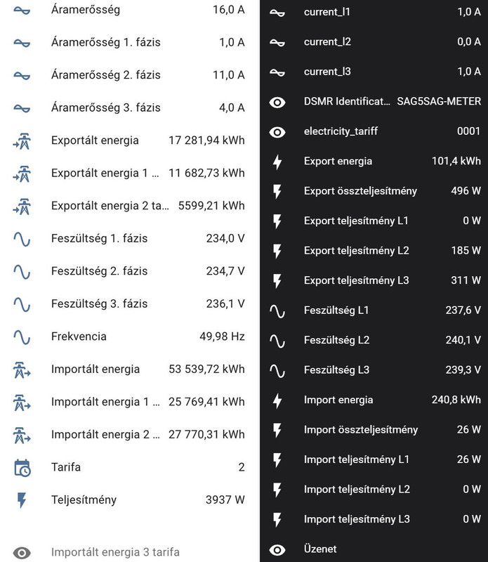

Szerdán cserélték a villanyórát, csütörtökön merült fel bennem az adatkinyerés ötlete.
Most próbálok kicsit képbe kerülni.
HomeAssistant számára SlimmeLezer és Homewizard P1 ugyanazokat az adatokat tudja átadni? Ilyen szempontból nincs különbség?
Azért kérdem mert több printscreen is volt az elmúlt két napban és hol egyik hol másik adatsor értéke nulla vagy épp hiányzik. -

Van hozzá API dokumentáció: HOMEWIZARD
Ez alapján már beszédesebben is lekérhetők az adatok. Valószínűleg a Home Assistant is ezeket használja: /api/v1/data

Az API-t engedélyezed, nem kell hozzá alkalmazás. A nyers telegram, adatokat természetesen megeszi a Home Assistant, erre való az integrációs modul.
Egyébként jó a saját appja is, így nekem Home Assistantba is be van kötve, de használom a saját mobil appját is.
Tsory
eegerferenc #65204 üzenetére
Mint a linkelt oldalon is látszik, ez nem "külsős-felhős-appos beállítás", hanem helyben olvassa ki az adatokat. És önállóan is elérhető az eszköz, csak nem túl szép a megjelenítése.
Van saját mobiltelefonos appja, illetve felhős webes elérése is. Itt 1 évig ingyen tárolja az adatokat, ha 1 évnél régebbiek is kellenek, akkor kell egy előfizetés mellé 4200 HUF/év áron. Ha bekötöd Home Assistanba, akkor ott természetesen nem kell előfizetés hozzá. Facebook Marketplace-en megtalálható 7000 HUF-ért.

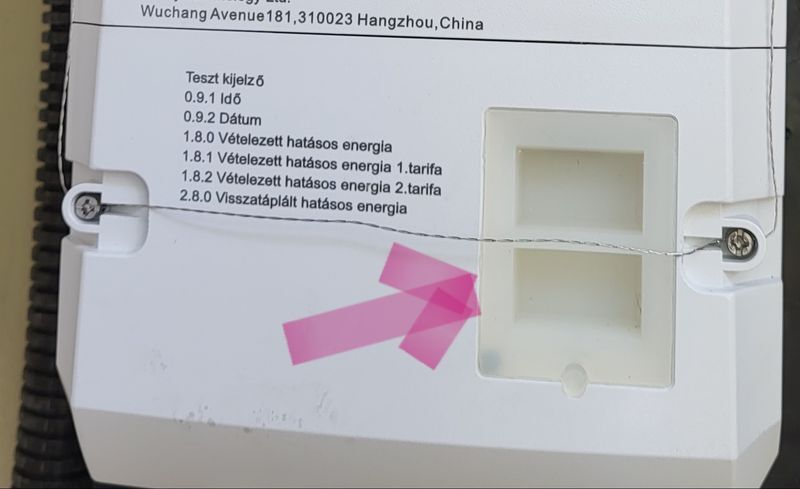

P10tulaj
Vettem egy Homewizard P1 metert.
Az app azt irja: " Az Ön p1 mérője jelenleg nem fogad leolvasható adatokat. Ellenőrizze a hálózati szolgáltatójánál. hogy a P1 port engedélyezve van-e."
Démász terület, DTSD545 HOLLEY óra.
Ezt kérni kell hogy legyenek adatok a P1 porton? Ha igen akkor mi a módja? -

Degeczi
eegerferenc #65201 üzenetére
"P1 porton csak összesített import és export teljesítmény van"
Ez nem igaz!
Ezek az adatok jönnek le a szóbanforgó Sagemcom MA309 óráról, van fázisonként külön import és export teljesítmény is házi gyártású ESPHome kiolvasással (ez meg mondjuk a cosfi-t nem kezeli, de nekem nem baj. Az áramok sajnos valóban egészre kerekítettek továbbra is, így azok használhatatlanok, azokat nem is magyarítottam): -

Homewizard P1 Meter 10390Ft
SlimmeLezer+ 11300Ft
Haricomp DSMR Reader P1 Wemos D1 14000FtVajon Homewizard P1 Meter tud működni Homeassistant alapon?

Végtelen féle, a DSMR (P1 port) egy nílt szabvány szerencsére. Nálam ESPHome + Homeassistant alapon van megoldva.Lehet készen is kapni: [link]
Ha pedig magadnak szeretnéd: [link] [link] [link]Kezdetben elkezdtem közvetlenül ESP8266-ra C-ben összetüttyölni egy saját megoldást, aztán rájöttem, hogy ezt már mások megcsinálták sokkal jobban, ráadásul ingyen...

Érdekelne a kijelzett áram az a vételezett, visszatáplált, vagy a kettő összege?
Amit nem találtam az a fázisonkénti fogyasztott teljesítmény, ilyen nincs?P1 porton csak összesített import és export teljesítmény van. Fázisonkénti teljesítmény nincs. Fáziseszültségek és cosfi-k vannak csak rendesen. Fázisáramok is vannak, de csak az abszolút értékük előjel nélkül, és azok is csak egész A-re csonkolva.
