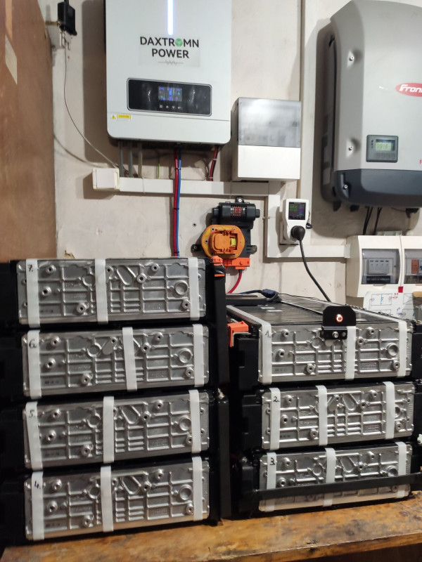

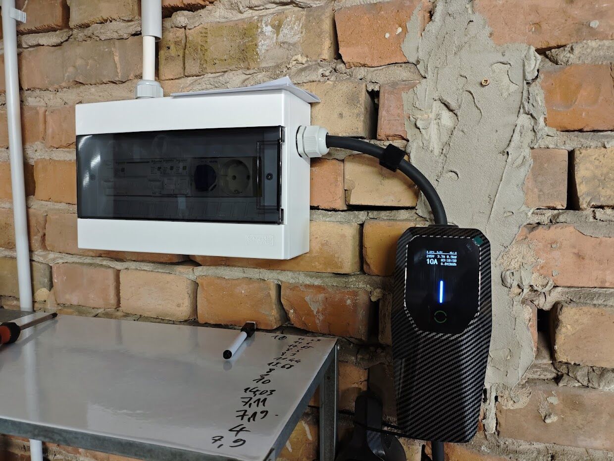

2018 ota jarok ugy az autommal, hogy par spec. esettol eltekintve csak itthon toltottem 230-rol: ingazasra van, azt kell visszatolteni (ion es ferjemnek phev ampera), ezek boven megvannak ejjel igy is (ampera default 6A indul, de mar gondolok elore arra, hogy azt azert kozeljovoben csereljuk).
A kWh az nyilvan meretezes kerdese, en abban nem voltam biztos, hogy random kicsi akku ki tudja-e szolgalni a haztartas + autot (azert szumma 15MWh fogy el ma a haztartasban, igaz jelentosen kulonbozo lehet a kovetkezo hazunknal tobb szempontbol, de tuti magas az alapfogyasztasunk).
Doki16: az ion fix 10A, de a tobbi magyarazatot koszi.
Ma lehet, hogy nem eri meg. De ma a kovetkezo legalabb 20 evre kell tervezni... (epitkezes, fix bruttosok leszunk). Ezert mar most ugy terveznem, hogy kesobb mit fog tudni.
Az amper-infot koszi, az a lenyeg! -

De tároló akkubol, nem éri meg kocsit tölteni.
DC toltessel siman jo lehetne, csak egy kapcsoloelemes szaggato eleg lenne az aramszabalyozashoz(es feszhez is). Olcsobban is kijonne, mint egy 3F AC-val mukodo DC tolto.
van mozgolodas is a temakorben: https://enteligent.com/
Doki16
axioma #66856 üzenetére
A fedélzeti töltők 6 ampertől indulnak el. Ez szinte az összes kocsinál így van. Egy 48 voltos 200Ah-as akku tartósan 100A áramot tud leadni folyamatosan. Röhögve kiszolgálja a 2300 wattot. De ezek hibrid rendszerek ezért ha mondjuk még kell áram a háznak akkor úgy működik, hogy elsőnek a napból, majd akksibol és ha már minden kevés akkor hálózatból pótol.
De tároló akkubol, nem éri meg kocsit tölteni. Túl sok a konverzió, rengeteg a veszteség. Csak nálam nincs nagyon más lehetőség. Meg ez érdekel engem mint hobbi. És egy hobbinak nem mindig a racionalitás a lényege -

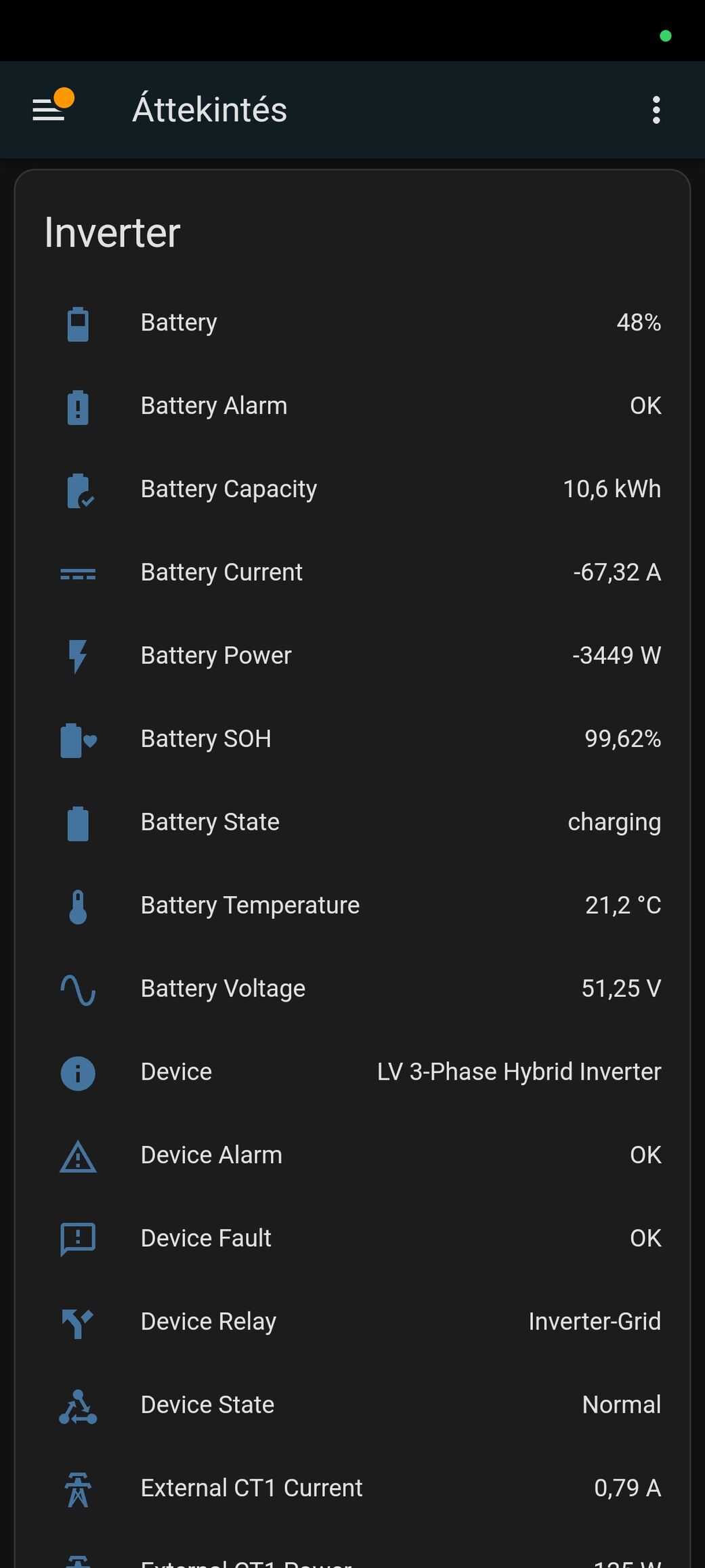

Strezi #66839 üzenetére
Ha hihetünk az adatoknak, akkor nálam így áll jelenleg az akku. SOH 99.62% és 113 ciklus van benne.
[kép] [kép]
Én használom, nem foglalkozók vele. Egyedül annyi van beállítva, hogy 20% alá ne merüljön. Szerintem rakok mellé majd még egy másik akkut, mert ha süt a nap hamar tele van.De szerintem nem jók az adatok mert akksi mást ír ciklusnak. [kép] Szerinte inkább 134 van benne.

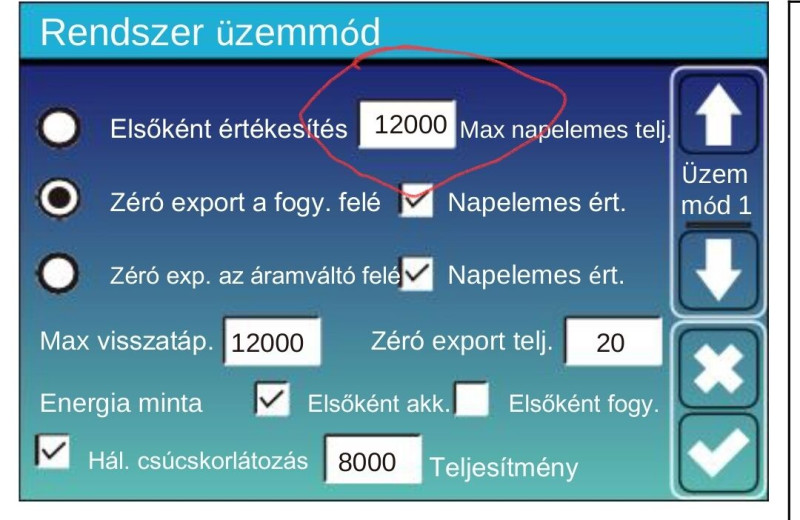

Én sem pöcköltem feljebb 12K modellt még, de lejjebb már párszor AC teljesítményben
Arhitekturálisan kell átgondolni, HVDC oldalról. Ugye 6 DC - DC(/AC) konverter van benne.
- Két MPPT tud 15.6kW-t betáplálni.
- Három DC-AC tud egyenként 6-ot(pill12), de ezen szoftveres a felső limit össz 15-re
- Egy DC-DC akkura, ez melegszik a legjobban és az max12kW-t- tud, de szerintem azt nem bírja tartósan a hűtés kiszolgálni.
Szóval, szerintem csak napból is tudja a 15kW-t.
Jövő héten lesz az első nagy ipari telepítésem, 1000A képes akkuval, 5db inverter meg vagy 70kWp a tetőn. Alaposan le fogom tesztelni ügyfél átadás alatt. Bármi limit van, látni akarom, lakatfogón és hőkamerán is. -
VaZso
Strezi #66811 üzenetére
Lehet, szimplán csak alapbeállításon hagyják vagy nem merik átállítani - ezt biztosan nem tilos.
Egyébként a 18kW-ot nem tudom, honnan vettem, neten kerestem specifikációt, de lehet, másikét néztem.
Ahogy írtad is, 15.6 kW-ra lehet beállítani és azt is írja az adatlap és specifikáció is.
Látom, hogy a maximális visszatáplálást is engedi feltekerni 15 kW-ig - ezt biztosan nem szabad, csak meglepően magas érték.
Nem tudod, ezt PV-ről is tudná, vagy csak PV + akkumulátor visszatermeléskor érné el ezt a limitet?(Legalábbis a "HMI" eddig tekeri fel, menteni nem próbáltam, nincs kizárva, hogy nem fogadja el.)

Ja, az persze ott izmos nem csak egy nominál AC kVA(*) * veszteség DC-nyi. A 12-es 15.6-ot tud DC-ben benyelni.
Az NPPss 5kW sokat is tekerem fel mindet 6.5-re DC oldalon, 5-ös export limittel. Jól jön az a tartalék, hadd szolgálja ki a házat és tolja vissza a maximumot. -
VaZso
Strezi #66805 üzenetére
Szerintem Deye-nél pl. PV oldalon nagyobb a tartalék, arról tud közben akkut is tölteni.
12kW LV változatnál 18kW-ot ír.
Ugyanennél az inverternél AC oldalon 12kW és 13.2kVA a limit, vagyis náluk számoltak azzal, hogy nem feltétlenül csak valós (hatásos) termelés hagyja el az invertert.Persze az inverter által megjelenített érték egy dolog, másik a mért valós termelés, de valóban, ez is jó kérdés.
Gyártók között ebben biztosan van eltérés. -
VaZso
Nem tudom, SAJ kokrétan mekkora termmelést enged maximum, de, úgy látom, Sungrow 12kW os 12-nél vág, ott nincs+10%...
...és kVA, nem kW, vagyis, ha van meddő termelés (pl. Q(U) szabályzás), akkor a valós termelési csúcs biztosan 12 kW alatt fog maradni, túlpanelezés ellenére is. -
asdf_
12-es inverter, azaz +10%-nál, 13,2 kW-nál fog vágni. 12,15 kilowattnyi panelellal épp érintette a 10 kW-ot nyáron, azaz 16 kW-nyi panellel érné el a vágást, ha mind 40 fokosqn lenne (tavasszal, ősszel vágna is ennyivel), az meg 39,6 panel, tehát 40. És akkor ebben még benne sincs, hogy egy része már nem 40, csak 5 foknyi dőlés. Más kérdés, hogy a hiányzó 2000 kWh több mint dupláját termelné meg a +10 panel. Ha csak a hiányzó 2000 kWh a cél, akkor a 40 fokosra a +5 panel kb. pont hozni fogja. A másik 5-re csak akkor, ha el is tudod fogyasztani.

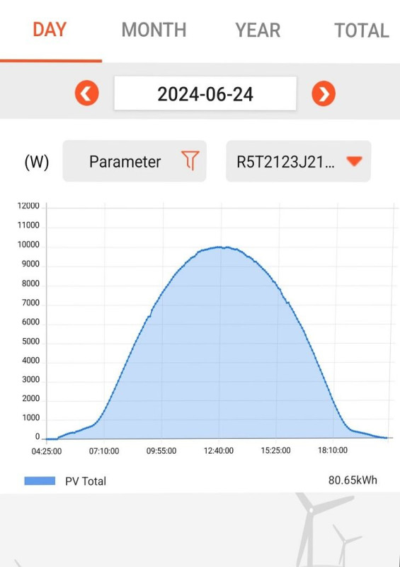

Nézegettem a tavalyi termelést, napi 80kWh -nál nem nagyon volt több szép időben sem (ráadásul tavaly még a String2 is egy ideiglenes 40 fokos tartón volt a földön). Ami max 10 - 10,5kW AC outputot hozott.
Durván 2000kWh -nyi mínuszom volt a tavalyi elszámoláskor. A szaldón nyilván nem biztos
