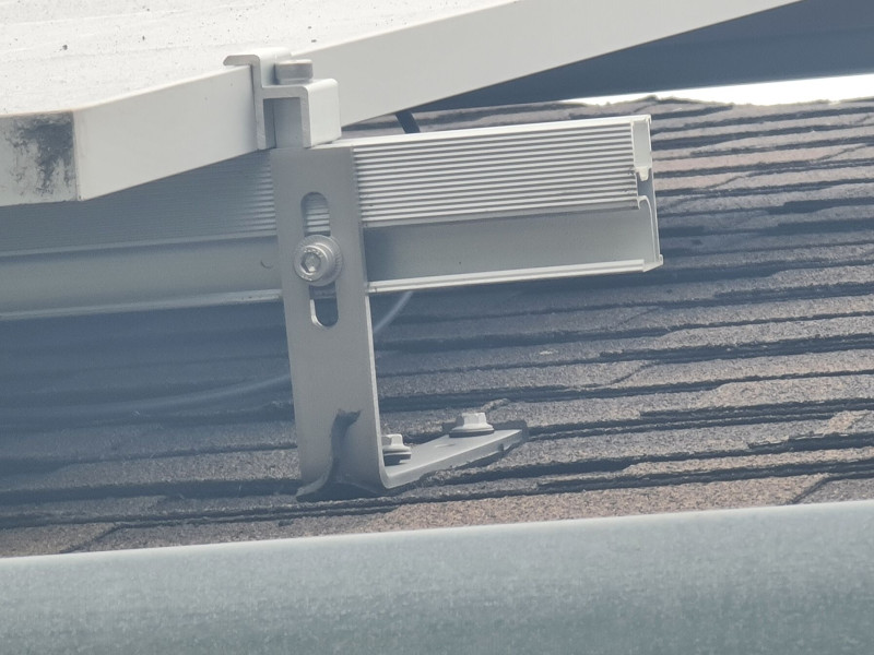

A zsindelylapok egymast fedik. Ahol a felso lap also vege van, a felallo resz ott log ki alola. A hosszu szar a csavarozassal viszont bent van teljesen a zsindely alatt. Nem megy at rajta a csavar, igy nem is szakitja at.
Ez a 2. reteg zsindely, igy nem annyira egyenletes a felulet. Ha a vas ha felul van, nehez tokeletesen tomiteni.
Az aszokcsavar is atmegy a zsindelyen sajnos.

molnartibor #66151 üzenetére
Igen, eddig én is az ászok csavarról olvastam.
turcsikg
Ilyen L alaku tartóvasat keresek, amit a zsindely alá be lehet csavarozni. (Épp tetőfelújítás van, és most alá be lehetne rakni, nem kéne később átlyukasztani.)
Székesfehérvári bolt elönyt jelentene, mert péntekre kéne, de weboldal is jó, hátha megerkezne futarral is.

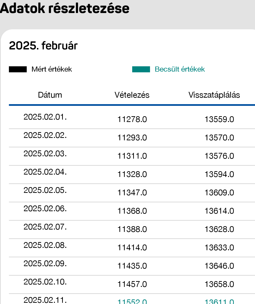

H-Mano
Szaldó, éves elszámoló számlával kapcsolatban van tapasztalat?(E.ON Fejér megye)
Nálam a múlt évben 01.15-én voltak kint (más óra is van)személyesen "csippantani" [smart óra], 02.05 volt a fizetési határidő.
Idén 01.13-án voltak és még semmi (levél)sem érkezett...
Az MVM számláz már, jól tudom? -
snooze
olyan pontosak ezek a becslések az mvm-töl.. link

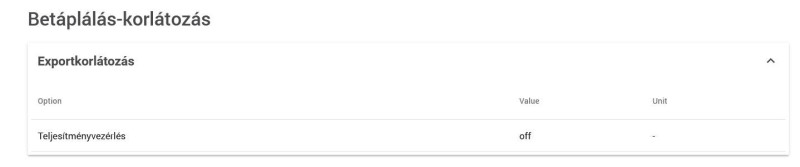

így csináltam és a setappban simán engedte a modbus bekapcsolását.
Kiegészítem:
Modbus over TCP.

VaZso
Jolida #66113 üzenetére
Ebben az eseten is áll a kérdésem azon része, hogy vajon miként tárolja ezt az adatot az inverter szoftveresen.
Amennyiben az inverter újraindítása után is megmarad az itt megadott érték (ez erősen valószínű), akkor az írások száma potenciálisan csökkenti az inverter élettartamát.Ha naponta háromszor korlátozzák ideiglenesen az inverter termelését, az "csak" 6 írási művelet az adott napra... tehát kérdés, milyen eszköz és milyen módon tárolja az inverter adott beállítását... és úgy mellesleg ez a kérdés vonatkozik az összes többi beálítás módosítására is, ill. ezek egymásra hatására (pl. teljes blokk tartalmaz n beállítást, vagy adott területet írja körkörösen beállítás-mentésenként, ill. egyéb kreatív megoldások)...
