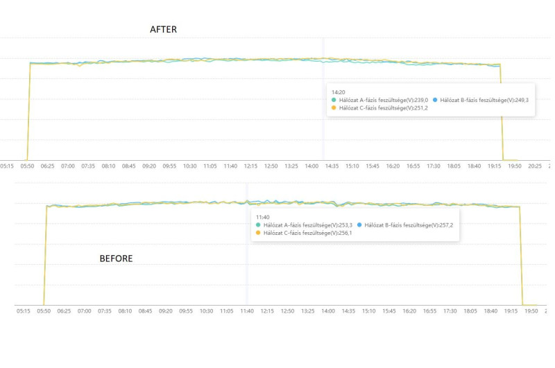

Sajnos( vagy nem) a trafókörön mióta nálunk (2022.dec) üzemel a rendszer, nagyon sok új bekötés valósult meg.
Legfeljebb ha megint magas feszültség miatti leállások lesznek, ismét tiszteletemet teszem a szolgáltatónál. Reklamációmat követően 2 napon belül válaszoltak, feszültség csapolási időpont megjelöléssel.

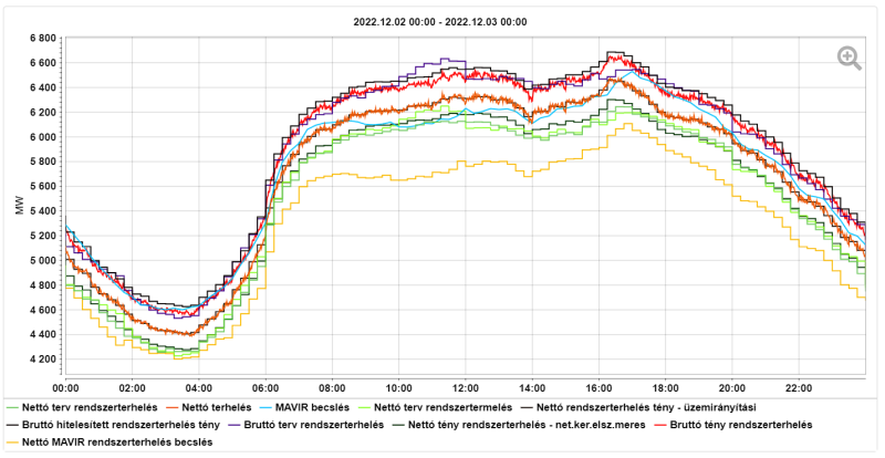

Helyesen méretezett és beállított trafóknál nincs magasfesz probléma a HMKE napelemesek miatt. Ha mégis, akkor az inverterek megvédik a hálózatot, lekapcsolnak 253V felett.
Ha nem lenne napelemes termelés, akkor déltől estig lenne a maximum, éjfél után pedig a minimum. Ígyis úgyis hullámzik az országos teljesítmény igény.
Napelemmel a déli csúcs megszűnt pl nyáron látszik szépen.De itt tudod megnézni magad is, hogy előre hogy tudnak tervezni napelemes termeléssel együtt: https://www.mavir.hu/web/mavir/rendszerterheles
A legördülőben nézd végig:
1. Tervezett és tényleges rendszerterhelés
2. Erőművi termelés primer források szerinti megoszlása és az import-export szaldó - Bruttó üzemirányítási mérések alapján -

ftamas0201 #51237 üzenetére
Csapolás előtt inverter álltal mért adatok: 253-254-256V, itt változó volt, hogy éppen mikor melyik fázis miatt volt lekapcsolás. Előfordult 257V is.
A képen láthatóak az előtte és utáni állapot. -

Nálunk ( Szolnok) a trafókörön pénteken ( 08.31) végeztek feszültség csapolást. Én nagyságrendileg napi 20-30kWh kieséssel számoltam. Ez a változást követően be is igazolódott. 2 telibe napozott dátumot jelöltem ki, jól látható a változás:

Miért?#51217Hohocali: Az egyiken teljesítmény van ábrázolva a másikon meg fogyasztás. (autós példával élve: sebesség vs. megtett kilométer)

Hohocali
Deye inverterrel kapcsolatosan lenne kérdésem, 10kW inverter, CT-k vannak a grid betápon, a hálózattal közös load-on vannak a fogyasztók (nem a backup load-on).
Az összesített adatnál a consumption-ra 1-2kW-ot mutat, miközben a grafikonon látszik, hogy tud róla, mennyi a valós consumption. Az összesített adaton miért nem a grafikonon levő összegzett érték szerepel?
