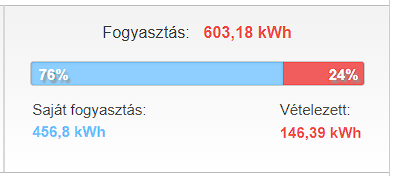

Korábban írtam, hogy nálam a havi fogyasztás 41-66% százaléka a helyben termelt energiából származik.
Te meddig tudtad ezt az arányt feltornázni? -
