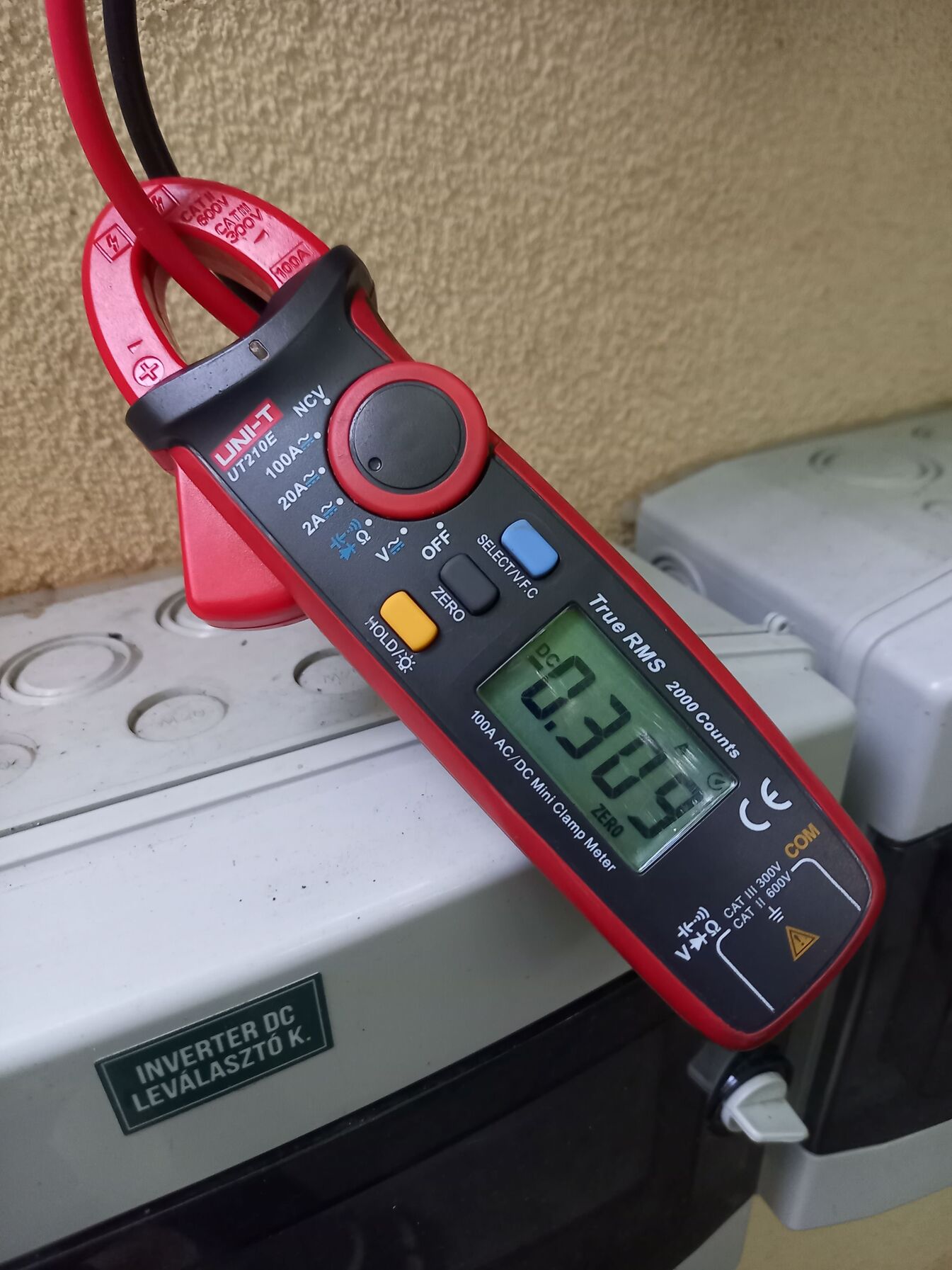

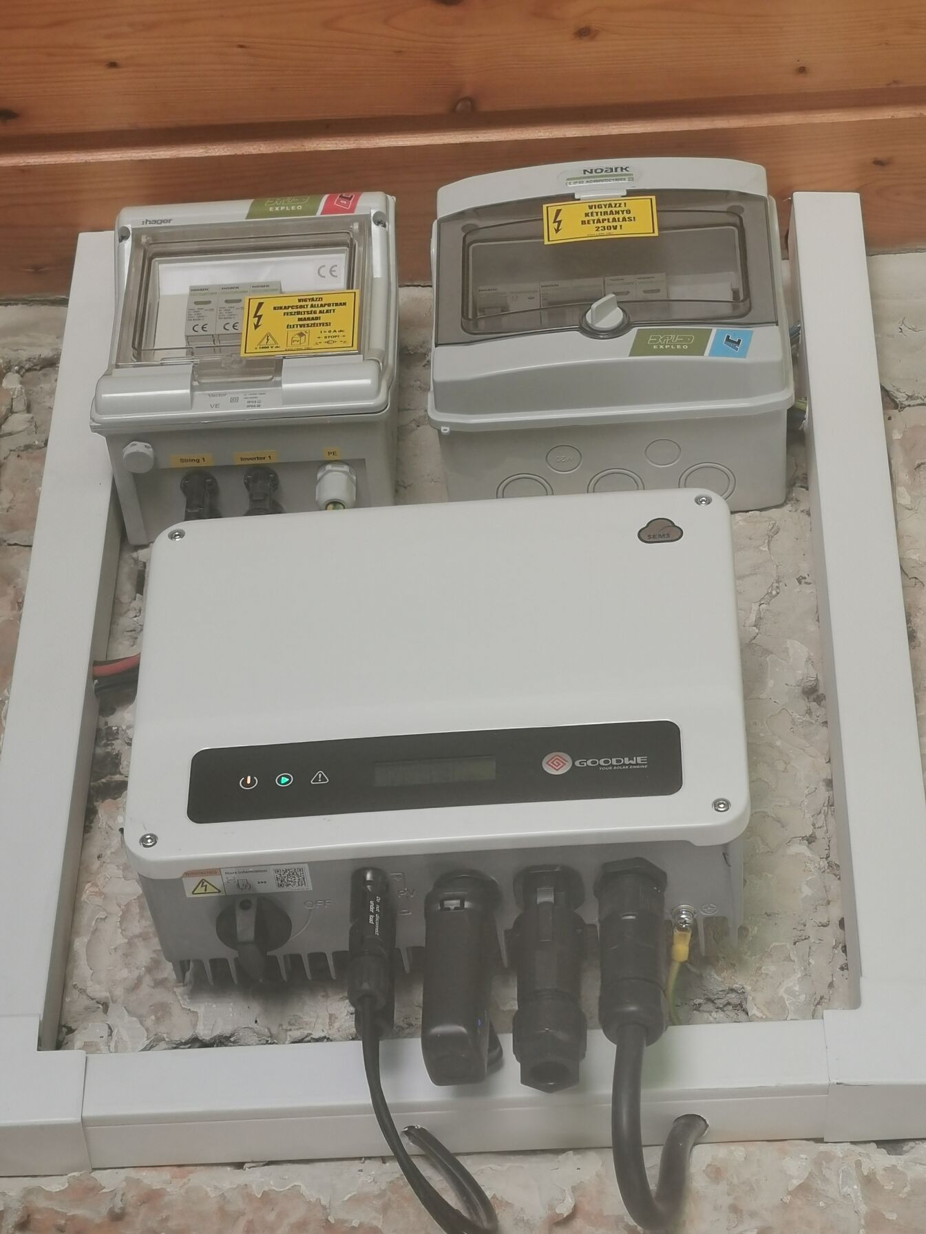

Sziasztok! Én kértem segítséget egy Goodwe 2500 GW-2500-XS inverterrel kapcsolatban, hogy miért kezd minden nap ugyanabban az időben. Miután a telepítő nem volt hajlandó foglalkozni a témával ( fogyasztóvédelmi eljárást kezdeményeztem ellenük 7 hete, eddig semmi). Ezután a hazai importőr szervizéhez fordultam, akik kb. azzal ráztak le, hogy ezek az olcsó inverterek ilyenek. Majd a GDW Support EU-hoz fordultam segítségért, akik távolról beállították az invertert, hogy a grafikon a valós időt és ne a télit mutassa. A késői kezdés (8.15) viszont maradt. Ezzel kapcsolatban küldtek egy üzenetet: "Dear costumer please measure the current of the PV sting at 7:30 am and give us feedback. It should be more than 1A.", ezt már csak nagyon homályosan értem. Villamossági tudásom nulla. Mit kéne megmérni amit biztos nem tudok?
#94522368
Azt szeretnék, hogy mérd meg a DC elosztóban a panelek felől átfolyó áram erősségét, aminek 1 A-nél nagyobbnak kellene lennie. A méréshez vagy DC -re alkalmas lakatfogó kell, vagy az áramkört megbontva egy sorosan bekötött DC árammérő. Az utóbbi módszerhez némi villamos képzettség ajánlatos. Mindezt 7 óra 30 perckor kell elvégezni, valamint visszajelzést kérnek tőled.

válasz #94522368 #47403 üzenetére
Az áramkör bontását sorosan kötött árammérésre nem javaslom, lévén az inverter stringeknek jellemzően több száz V-os feszültsége szokott lenni, ami veszélyes feszültségszint, veszélyesebb mint a hálózati 230/400V AC fesültség.
...úgyhogy óvatosan ezzel, nem játék...
...marad a DC lakatfogó és a csatlakozások NEM piszkálása. -

#94522368
Ha a DC doboz felett nincs a piros és a fekete vezeték védőcsőben vagy csatornában, akkor mindenféle megbontás nélkül tudsz mérni a kép alapján.
A vezeték a lakatfogó közepén legyen átvezetve ( a műszeren jelölve van).
Ha nem szeretnél negatív áramértéket látni a feketén mérj ( az egyenáram a negatívtól a pozitív pólus felé halad).De inkább kérj meg valakit, akinek van ilyen műszere, valószínűleg használni is tudja.

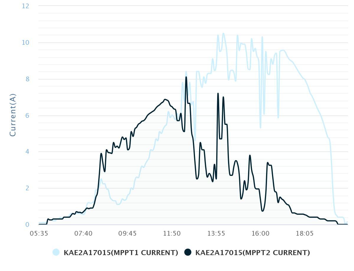

Az igaz, nálam már bekapcsolt tegnap 5 órakor, mind a két sztringen meg volt az induló feszültség, és 6 órakor kezdett termelni. Az nem derül ki nekem a leírásból, hogy az inverter bekapcsol-e előbb, és csak a termelés indul jóval később, vagy addig alszik a rendszer és akkor kapcsol csak be.
Ezt valszeg nem én fogom megoldani -

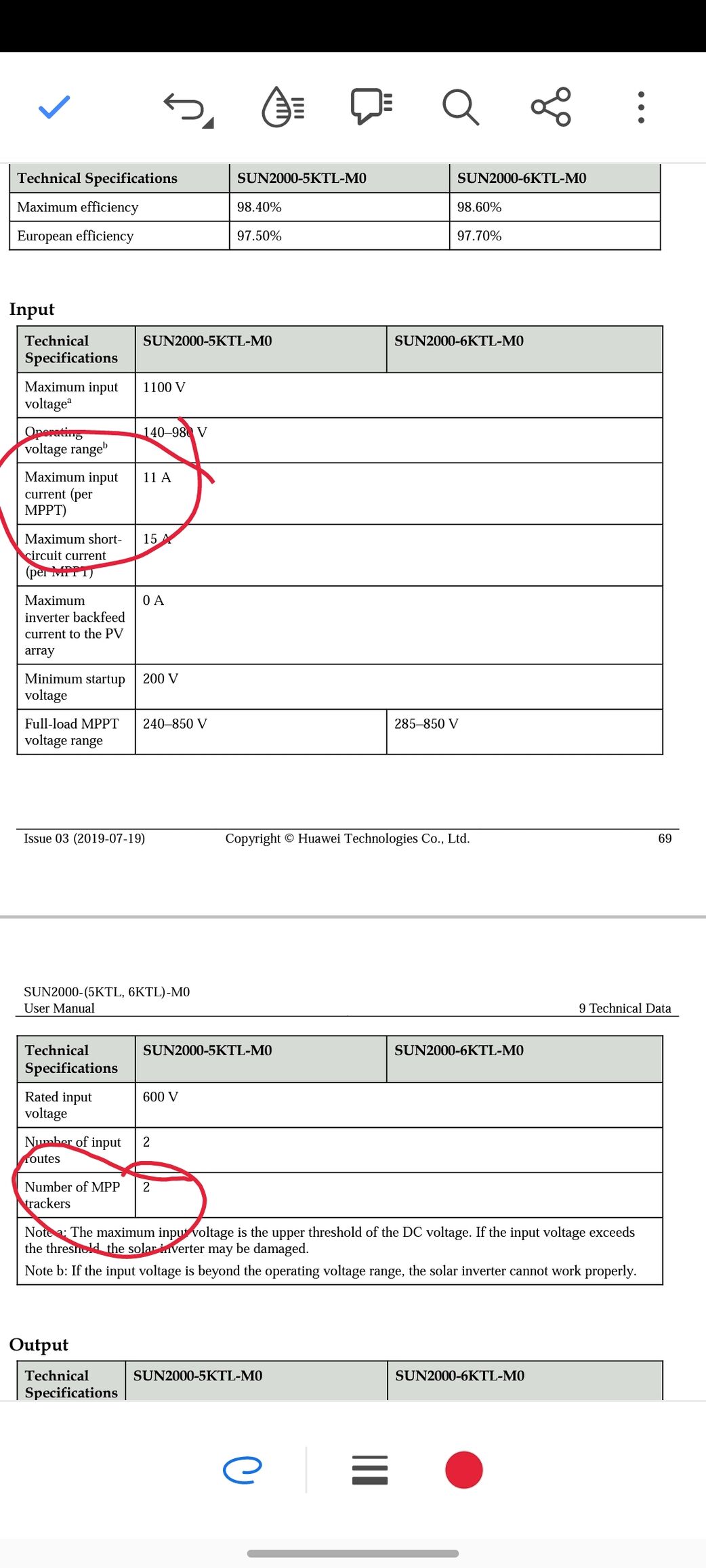

Még mindig nem értjük, hogy 16db 410W-os 40V-os panelt miért kéne 2 stringre bontani mikor az inverternek a "Full power MPPT voltage range: 240 V ~ 850 V" miatt nem indokolná és az 11A alatt is maradna a teljes sorba kötés esetén.

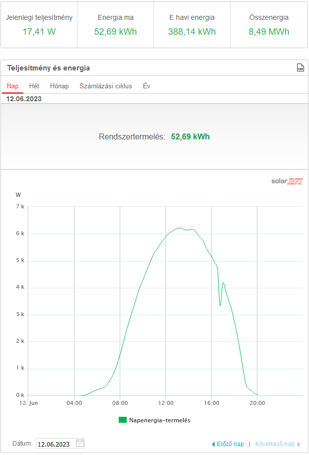

Ugye a nap keleten kel. Ilyenkor még keletebbre, ami már kicsit észak! (ha jól tudom, akkor azimut - 100 fok körül.)
A paneleim totál délkeletre vannak. (45 fok) Ilyenkor majdnem a hátukat éri a nap. 9 óra körül éri a napfény őket, felülről!
Na, tegnap rekord közeli nap, teljesen felhőtlen ég! 8,40-kor a termelés 0,56 kW.
Má reggel vastagabb fátyolfelhők ugyan abban az időben a termelés 1,2 kW!
Szórt fény!Az interneten előtt is ugyan ennyi hülye volt mint most, csak a világ nem tudta róluk, hogy azok.

Bár, nem tudtam, meg kellett néznem! Az nem friss tapasztalat, hogy így nyáron reggelente felhős időben jobban termelnek, mint szikrázó napsütésben!

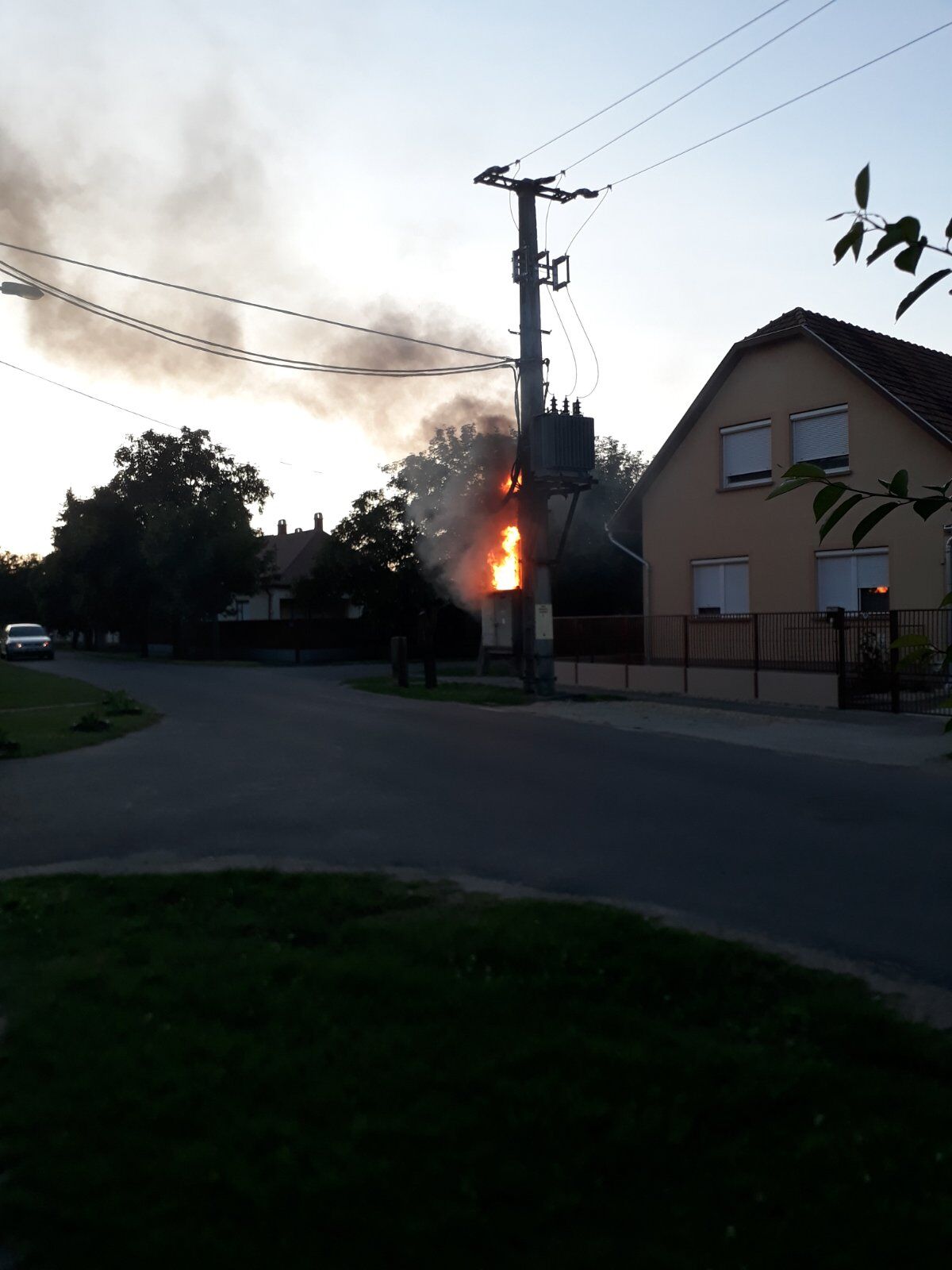

Véletlenül nem Hajdúszoboszlón történt ?
Mert az az esti órákban történt, naplemente után.
Ebből következik, hogy semmi köze a napelemes rendszerekhez, nem amiatt gyulladt ki.Valószínűleg elfáradt, elöregedett és simán megadta magát.
