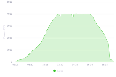

Előre elnézést a tudatlanságomért, de lehetséges, hogy az inverter nem magát korlátozza le magas feszültség értékeknél, hanem a villanyórát vágja le?
2019-es telepítésű 5kW, egyfázisú, Fronius, idén többször is elfordult, hogy a nagy napsütésben lekapcsol a villanyóra.

Nekem 2019 -ben lett telepítve 5 év garival, most egész 2039 -ig engedi 864 juró -ért.

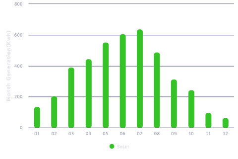

Nem hittem volna, hogy összejön a hónapban az ezres, de a végére ípphogy meglett
(7.47 kWp panel, három égtáj felé, mert a Kádár kockán csak így fért el) -

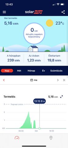

Idei év eddig a korábbiakhoz képest nálam kevesebb termeléssel telt, de a május vége nagyon jól alakult, meg is lett az előrejelzett érték, sőt meg is haladta a rendszer. Soha rosszabbat!
Monthly Production:1565.568 kWhMonthly
Revenue:7827.84 HUF
Monthly CO2 Reduction:1095.898 kg -

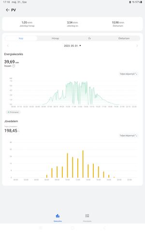

Nekem az utóbbi napokban egyre többször offline a huawei inverter fusionsolar szerint. Most is az 17:30 óra.
Nálatok jó? -

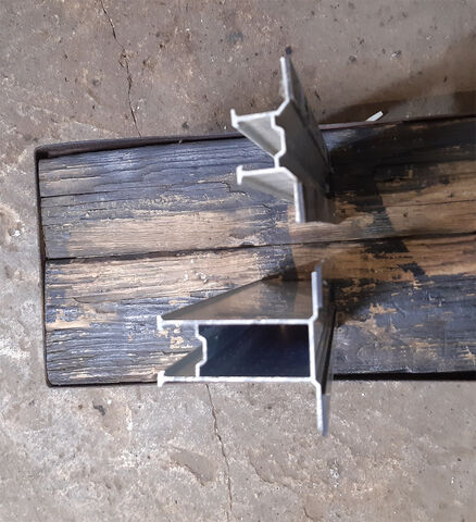

zsolosz #47040 üzenetére
A napelemek fémesen csatlakoznak a tartósínhez, tehát ezeket külön külön nem kell vezetékkel összekötni. A tartószerkezet meg fémesen csatlakozik a tartósínhez, tehát ezt sem kell külön összekötni.
A 4 sínt össze kötötték, az jó, bár szerintem nem sok értelme van, max a 2 sort elég.
Nem feltétlenül kell külön földelőszonda, bár nem rontja el a rendszert.
zsolosz
Érintésvédelmi/EPH kérdésem volna a szakértőkhöz:
A napelemeket össze illik kötni egymással vagy elég a tartószerkezetet bekötni a rendszerbe?
Mielőtt valaki megkérdezi, miért nem a kivitelezőt kérdezem,
megtettem. Szerinte jól van így...
Földre és tetőre is szerelt napelemek.
A tetőn lévőt nem látom, de az udvaron nincsenek a napelemek bekötve a rendszerbe /EPH/, csak a sínek.
A 4 sín össze van kötve, és be is van kötve, de a napelemek egymással és a sínekkel nincsek + a tartószerkezet sincs.
Földelőszonda szintén nincs /nem tudom kell-e.
Köszönöm, ha valaki válaszol, hogy foglalkozzak-e az üggyel, vagy rendben van így.
Würth napelem tartószerkezet. Nem írja, hogy lenne rajta EPH tüske, mint a Schletter esetén. -

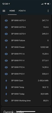

Ma nézegettem a rendszeremet (10kW Solplanet inverter, string1: 15 panel 3 féle irányban, minden panel Tigo-zva, string2: 12 panel egy irányban), napelem JA solar JAM54S30-410. Homeassistant szerint:
Hogyan lehetnek ilyen magas áramértékek? Se a panel, se az inverter, se a Tigo nem tudja ezeket. Sajna a Solplanet app-al nem ellenőriztem az értékeket. -

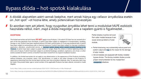

Andras6800 #47011 üzenetére
Nem.
Régen volt 1 bypass dióda 1 panelon. Az ha árnyékot kapott vagy leesett a termelés, rövidre zárta a panelt, tehát kivette a termelésből.
Azért , hogy ne essen ki az egész panel, így már bevett gyakorlat 3 bypass dióda, hogy oszloponként vegye ki a termelésből, ne az egész panelt. Vannak olyan panelok, ahol már 6 bypass dióda van.Viszont a bypass dióda nem arra van, hogy minden nap visszatérő árnyékot lekezeljen.
Andras6800
senki68 #46984 üzenetére
Én úgy tudtam, a bypass dióda a napelemet érő részleges árnyék kompenzálására van. Így ha a panel fele árnyékos akkor ahogy írod, azt a részt veszi csak ki, nem az egész panel "áll le". Így ugyan csökken az átfolyó áram, ami visszafogja az egész stringet, de legalább nem tűnik el.

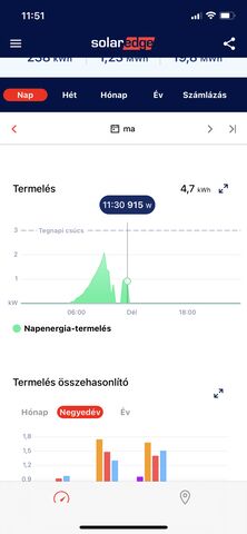

Andras6800
zpkasa #47009 üzenetére
Szia, javaslom, nézd meg az inverter hibanaplót.
Ezt SE monitorok weblapon tudod megtenni asztali gépről.
Belépsz, ott: Elrendezés - rákattintasz az ivferterre - megjelenik egy "i" az elrendezés kinézet feletti sorban. Arra rámész. Felugrik egy ablak és ott hibák menüpont.Másik, hogy az elemez menüben kérj le egy AC feszültség kimutatást az adott napokra. 1 napra kérd csak, hogy jobb legyen a felbontás. Illetve minden fázisra.
Tppre amúgy magas AC feszültséged van, amiatt áll le. Érdemes lehet felvenni a kapcsolatot a telepítővel is. Vagy aki csinálja nálad a felügyeletet,

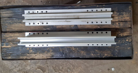

asdf_
senki68 #47003 üzenetére
Miért kellene zártnak lenni a tetejének? Akkor hogy teszed bele a lefogatót?
Az S flex volt fejben előttem, az kívülről kapaszkodik, nem belülről.
Ezer köszi, szerintem ebbe az irányba megyek majd. Én azt tippelem, sokat számít az a plusz 4-5 centi légrés, még ha nincs opti akkor is, a tied meg most már nem fog megfőni.
MrTwister
senki68 #46994 üzenetére
Persze, nyilván én is egy itteni fórumon elismertebb invertert rakattam volna mondjuk SolarEdge-t az intelligens optimalizálós hálózatával esetleg Froniust vagy Huaweit, de mivel napelempályázatban vagyok és eonsolar azt mondta, hogy csak Sungrow inverter van és kész elfogadom vagy várhatok még ismét ki tudja mennyit, ha egyáltalán lenne más márkájú inverter... 2 év várakozás után, örülünk, hogy felteszik végre a rendszert, így is most várunk az inverterre, igen még ez a lenézett Sungrow is kifogyott a raktárukból...
Legalább már a napelem panelek fent vannak... -
senki68

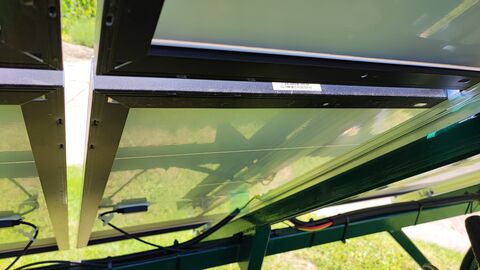

Ilyen volt nekem a régi. Abból van eladó 38 db
Nekem ez a 2 fajta van, ami a kezembe került, nem érzem úgy, hogy nem elégséges.
2 sín teljesen egyforma csak az egyik magasabb. Anyagvastagság 1.5 mm.
Teljes magasság, kicsi 28mm nagy 73mm.
A kicsiben azért nincs az a + belső, mert olyan alacsony, hogy nem kell. Mindkettőnek 15mm mély felülről a lefogató csavar helye. Úgyhogy mindkettő egyformán stabil.
Kicsiből van 38 db a nagyból meg 13 db.
asdf_
senki68 #46999 üzenetére
Ok, thx, ugyanezt néztem ki magas tartónak
, csak áram nem volt még hozzá. Ez viszont elég baráti (eddig az S flex volt a jelölt, az 25mm magas ~1800 nettóért, csavar nélkül). Nem vékonyabb amúgy, mint más gyártók? Ezt néztem (és mivel a teteje nem zárt, vetettem is el azonnal, nekem hiányzik az onnan merevségileg), nyilván csak fényképeken és olyan soványkának tűnt, egy vastag más gyártókéval?
