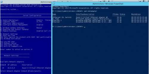

kraftxld
sanzi89 #7137 üzenetére
Az index az egyedi azonosító, és ezek a fizikai kártyák, csak mint virtuális tűnnek fel, mert virtuális switch van rájuk csatlakoztatva.
Mit akarsz rajtuk variálni? Ott vannak a fizikaiak is csak azt nem érdemes piszkálni, mert mindent a virtuálison kell. Miután engedélyezed a virtuális switchet, lelövi a TCP/IP-t meg mindent a fizikaira:
Annyit csinálnék másképp nálad, hogy team-be raknám őket, mint a képen amit beszúrtam ide. -

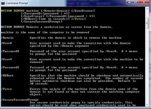

Újra én vagyok, gyilkolom ezerrel a Lab környezetet.
Szóval a Hyper-V Server be lett léptetve egy domain-be. A domain controller egy rajta futó VM volt, amit már töröltem, új VM-en új domain fut jelenleg. Gondoltam kiléptetem a régi domain-ből a gépet, utána beléptetem az újba, de ilyen hibát dob:
"The specified domain either does not exist or could not be contacted."
Ez még ok, csak hogyan tudnám mégis eltávolítani a gépet a régi domain-ből?

Valaki felhomályosítana kicsit a Hyper-V Server 2012 R2 hálózatkezelésével kapcsolatban? Valami nagyon nem klappol nálam.
Amikor megnyitom a Hyper-V-n a hálózati kártyák részt ezt kapom:Jól gondolom, hogy ezek már virtuális hálózati kártyák? Hogyan tudnám konfigurálni a fizikai hálózati kártyákat? Egyáltalán hogyan tudom őket megnézni? Honnan jött a 16 és 18-as index, leírás? Miként tudnám ezeket átírni? Hogyan tudom egyáltalán konfigurálni a Hyper-V szerver hálókártyáit, és nem a virtuálisokat?

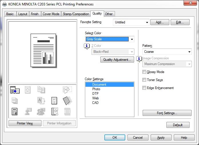

MTbc
E.Kaufmann #7105 üzenetére
Konica C203 lesz a nyomtató akkor megnézem köszi, neked is iwu!
E.Kaufmann
MTbc
Sziasztok, van egy központi nagy nyomtató ami színes is, lehetne valahogyan GPO pl szabályozni ki nyomtathat színesen és ki nem? Próbáltam keresgélni de előfordulhat h nem lehet ezt szabályozni?
