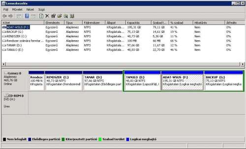

Nah hagytam éjsakára a lefuttatást,helyrerakta, 325 giga szabad hely!! végülis csak 215 gigával lett több
amúgy erről valami naplózást nem készített a rendszer? nem tudtam élőben figyelni,hogy miket javít.

csababarca
Sziasztok,segítséget szeretnék kérni.
van egy 500 gigás winchesterem, 465 a hozzáférhető.
Azt írja a meghajtó,hogy 365 foglalt, 100 gigabájt szabad.
Viszont,ha bemegyek a C:/be és kijelölök minden mappát,fájl, csak 125 gigabájtra írja őket. Ami a reális is,hiszen 2 játékon kívül szinte semmi nincs a gépemen.Pár napja 170 gigabájtom volt, letöröltem egy 50 gigás játékot, és ahelyett,hogy nőtt volna a szabad hely,lecsökkent 100GB-re.
Ez mitől lehet?
Futtattam lemezkarbantartást,visszaállítási pontokat töröltem, cc cleaner lement, stb...De ez így nem okés szerintem.
Ötletek? -

Borosz
kraftxld #8907 üzenetére
Ja-ja. Persze. Értem. Ennyire azért nem vagyok lökött még ha értetlenkedem is.
E.Kaufmann: Azt esetleg majd akkor próbálgatom, ha ezzel már nem kell foglalkoznom. De akkor is csak teszt jelleggel, ha eljutok odáig... Itt mindent magamnak kell kikaparnom. Nem küldenek tanfolyamokra, nem szerzek és nem is szereztem minősítéseket sem ezen a területen. Olcsón kell dolgozni és gyorsan, kevés fizetésért (közalkalmazott).
Borosz
kraftxld #8904 üzenetére
Az a backup csak valami átmeneti mentésre szolgáló hely lehetett. Nem hinném, hogy valós backup szempontjából volt meghatározó a létrehozása.
Nálam viszont "rendszergazdább" ember csinálta. Lyály.
Már csak egy 500GB-os fölös hdd-t kellene szereznem. Külső USB-s az persze nincs. Kikapok egy működő gépből egy 3,5-öst, aztán majd visszaállítom rá a rendszert, ha kész vagyok. Apropó, ha nem külsős USB-s meghajtóra mentek hanem belső sata-sra az nem okozhat bajt?
Egyébként maximális köszönet a segítségért. -
Borosz
E.Kaufmann #8903 üzenetére
Vas nélkül? Mibe tegyem a két új HDD-t?
kraftxld
Lyály
Ahogy a művelt ötödikes mondaná
Ez így eléggé kócos, nem lesz egyszerű menet, de azért meg lehet csinálni.
A backup partíciónak mi az értelme ugyanazon a tömbön? Meg én az adat, tanár, diák, wsus négyest összevonnám egy partícióra, csak külön mappákba.Én így csinálnám:
0. FSCD kollega blogbejegyzéséből letöltöd a legfrissebb Macrium-ot : [link]
1. Ezt Yumi-val kiírod pendrive-ra, vagy régi módszerrel bármilyen CD író programmal egy CD-re.
2, A szervert elindítod a pendrive-ről / CD-ről, és egy USB vinyóra lemented az egész 500GB-os tömböt Macriummal.
3, Kikapcsolt állapotban kicseréled az 500GB-os vinyókat az üres 1TB-os vinyókra, és létrehozod az új tömböt az alaplap raid vezérlőjén
4, Macrium indít CD-ről / pendrive-ról, és a korábban lementett file-t az USB vinyóról visszaállítod. Itt lehetőséged lesz a partíciók átméretezésére.
5, A visszaállítás után újraindítassz, majd örül. -
