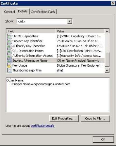

Hedgehanter #6878 üzenetére
Subject Alternate Name fogja tartalmazni a logon nevet
Reszletesen itt

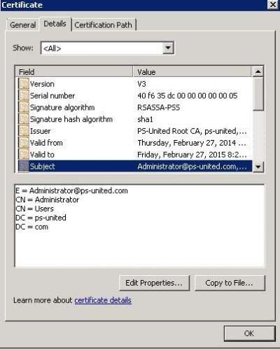

Hedgehanter
Server 2008 R2 Enterprise CA es a certificate-be szeretnem a username field-et berakni, lehet?

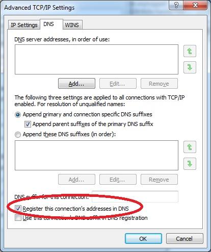

sanzi89
Köszi!
Még egy dolog. Mitől függ, hogy egy gép mikor kerül be a DNS-hez? Van amit kézzel vettem fel, van ami magától került ide, van statikus IP-jű gép és van ami DHCP-n keresztül kapja az IP-t.
Gondolom amit kézzel felvettem, az addig marad ameddig nem törlöm, valamint aminél ott egy időpont, ott az idő lejártakor eltűnik a listából. DHCP kéréskor kerül be esetleg a listába? Ezen logika mentén a hálózat statikus IP-jű gépeit fel kell venni ide kézzel?

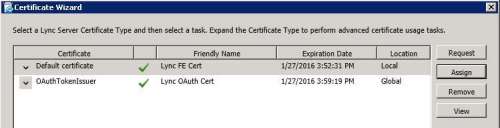

bobsys
Utolso otleteim.
Csinaljd egy uj certificatet a Wizardon keresztul (azt mondtad van belso CA)
Vagy meglehet probalni a PowerShellt is
Import-CsCertificate -Path "C:\Cert.cer" -PrivateKeyExportable $TrueSet-CsCertificate -Type WebServicesExternal -Thumbprint "akjd"
Utoljara pedig itt le van irva, hogy mi kell a SAN certificateben lennie ha van hozza turelmed kihamozni

iwu
hali,
van tipp, hogy az lync deployment wizzában importált cert miért nem jelenik meg az assign-nál?
sima teszt környezet, csak belső, .local domain, saját cert szervizzel csinálva.
thx,
üdw,iwu? -
