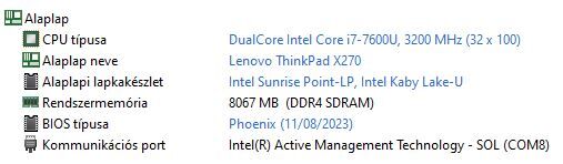

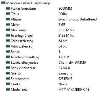

Bővíteni szeretném notim memóriáját és segítségeteket szeretném kérni a megfelelő választáshoz.
Ezt találtam az Aida-ban a gépemről, nem tudom elég e:
[kép]
[kép]Ez a 16 GB-os használt RAM megfelelő lehet a gépben lévő 8 GB-os mellé?
Vagy egyforma méretűnek kell lennie? Ez esetben ez a 8 GB-os jó lehet?
[link]Nem igazán értek hozzá, csak rákerestem a 2133 MHz ramokra és első körben ezekre gondoltam...
Előre is köszönöm segítségeteket!

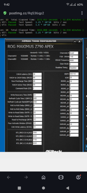

fudi2002
Trefit ha növeled akkor feszíted igazából, szóval azt ne
Tehát azt csökkentsd, a trfc-t növeld picit. (most nézem 500-as trfc 7200mhz-en, nem kell azon lazítani. Korábbi képemet nézd meg, 430-as trfcvel 7200cl32)
Viszont előszöris kéne látni 1usmus tm5-el milyen hiba jön és hwinfo legyen nyitva mellette. -

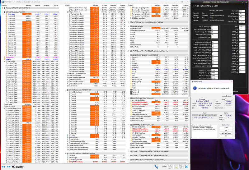

A mentett profilom bios frissítés miatt instabil lett szóval most újra itt vagyok
usmus aida stressz teszt sikerült,kérdés melyik lenne a jobb trefi növelése vagy a trfcket csökkenteni?
fudi igazad volt 1.35V tx-el is megy
Az imc itt 1.32V -

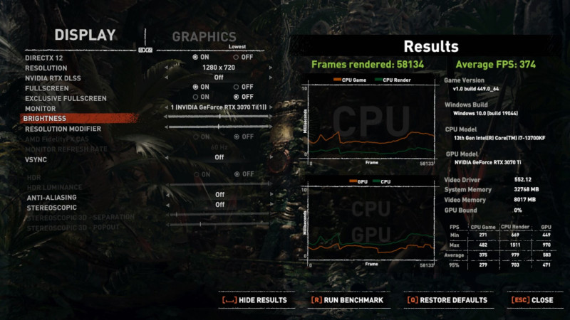

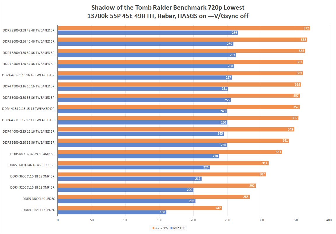

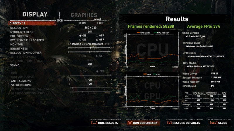

Van egy régi tesztem, de már a 13700k nincs benne, így ez frissülni nem fog.
Ezt még Fudi-val kezdtem, utána lett egy Apex lapom, amivel lehetséges lett a 8000 +
Azóta több tapasztalat is lett, de gyerekcipőben járunk még mindig.
A teszt teljesen hiteles, csak már másképp alakulna kicsivel.
Az biztos, hogy ott van a 6400c32 xmp, nem rossz az, csak sokkal jobbat hoz a kézi 6400c30, vagy a 6800c30.6400c32 XMP 331 fps
6400c30 kézi 362 fpsDe kihangsúlyozom, tetszés szerint állítjuk ahová akarjuk.

A sebesség nem lényeges nagyon, hiszen egy 6800C28 pont olyan jó, mint egy 8400C38.
Mindegyik kézzel beállítva persze, kitesztelve minden lehetséges érték.
De egy XMP 8400 sokkal rosszabb, mint egy rendes, manual oc 6800C28. Utóbbi lehet jobb is. XMP biztosan nem.

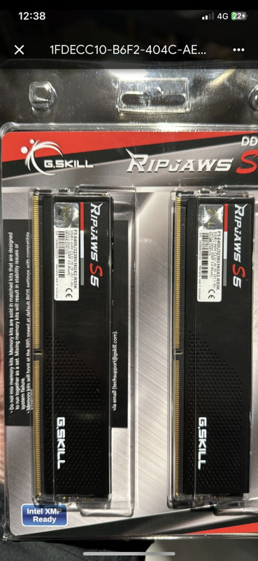

Ez a G.skill Hynix A die nem? [kép] (0R48KXS825A)
Illetve a mostani 2x32 GB Dual-rank Corsair ver 5.43.01-ból következtetve szintén Hynix A die
Jelent valamit? pl cl 28 vagy fix hogy képes 6200, 6400 MHz-re? -

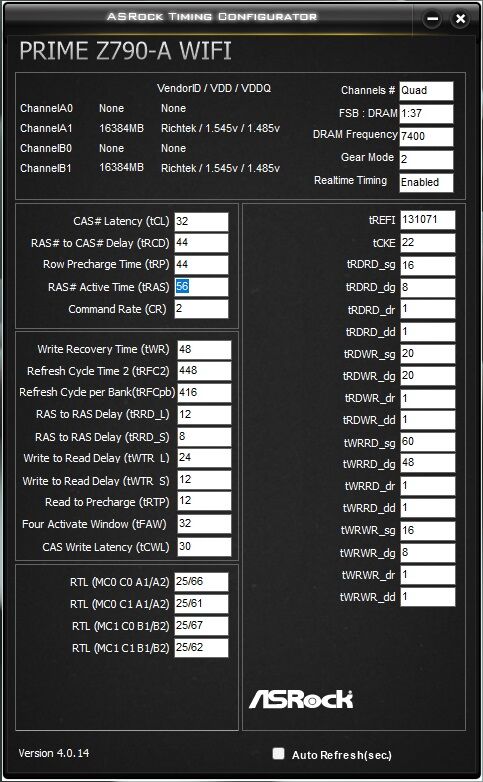

58x (tvb) Ht off.
A 7600-ra még gyúrnom kell. Sokadik nekifutásra is úgy érzem, az alaplap határát elértem. 2 nappal ezelőtt tudtam 7600 nagyonlaza értékekkel vst-t tolni 30p-et, de a következő boot után már instant hibára futott. De még nem adtam fel...

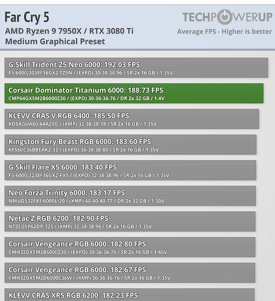

DDR5 nél hoz valami extrát a Dual rank?
nézegettem gskill 6000@ 32-38-38 és corsair 30-36-36 teszteket, kb 2,5% eltérés volt de sajnos az egyik 2*16 GB SR a másik 2*32 GB DR, illetve ezeket mind verte a g.skill 2*16 GB SR 6000 @ 30-38-38Corsair titanium 2*32 GB DL 2%-al jobb volt mint a corsair vengeance 2*16 GB SR azonos paraméterekkel: 6000 @ 30-36-36
Forrás: [link]MSI B650 toma + 7950x -em van.
gear 2 tényleg jobb 2 CCD esetén és érdemes magas MHz-ra menni?
Olyan tesztet is találtam ahol a 6400 @ 32-39-39 rosszabbul teljesít mit a 6000 [link]Jelenleg 64 GB-ra váltok mert kifogy alólam a 32 GB, de elgondolkodtam, tuningokon.
Olyan javaslatot is kaptam hogy XMP magasabb MHz memóriát nézzek és kézzel állítsam a paramétereket -

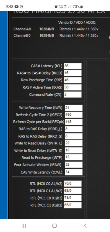

fudi2002
fudi2002 #64441 üzenetére
Annyin van. A 36 46 tetszik, sajnos a cl34 44 nem ment a szorosabbnál. Akkor cl34 45 lett, ami nem annyira rossz, de a 44 jobban tetszett volna.
Olyan ez nálam, mint a ddr4-nél az "egyenes", hogy pl 4133 cl15 15 15.
A 15 16 16 nem tetszett, laza. A 16 19 19-ről meg ne is beszéljünk -
fudi2002 #64439 üzenetére
Köszi.
Ezen nincs mit tovább feszíteni, összes értéke a minimumon van.
Csak főidőkben tudnék, ahogy a múltkor mutattam cl34-en.
Az viszont aránytalanul magas feszt kért be.
Most ezzel a verzióval (régen a c36 az 1.47/1.41V volt) 30mV-ot nyertem.
Elvileg a c34 1.575/1.515V-os profilra is rá tudom húzni, sikerülhet 1.53/1.47V-on. Az már szépen mutatna.Szabályokat szigorúan betartva, nincs feszesebb, lejjebb.
Ha bármely értéket alacsonyabbra írnám, csak lassulna, kiesne a normál ciklusból.
ATC kép nem valós, pár értéket helytelenül mutat.Ez 8000 CL 36 46 16 48 58 2N
24, 480-448, 8-8, 16-4, 12, 32, 34
16-8, 20-20, au-au, 16-8Ezeken kívül rengeteg érték már kézzel fixálva amelyek itt nincsenek.
Az egész RTT, ODT, RON, kompletten fixált, Skew dolgok egy része is.Jelenleg még tartom a "trükkmentes" profilt, nincs semmi PLL stb. megadva. Csak ez a pár feszültség amiket kiírtam.
Most a reszelgetés csakis a feszültségek csökkentésére fókuszált.

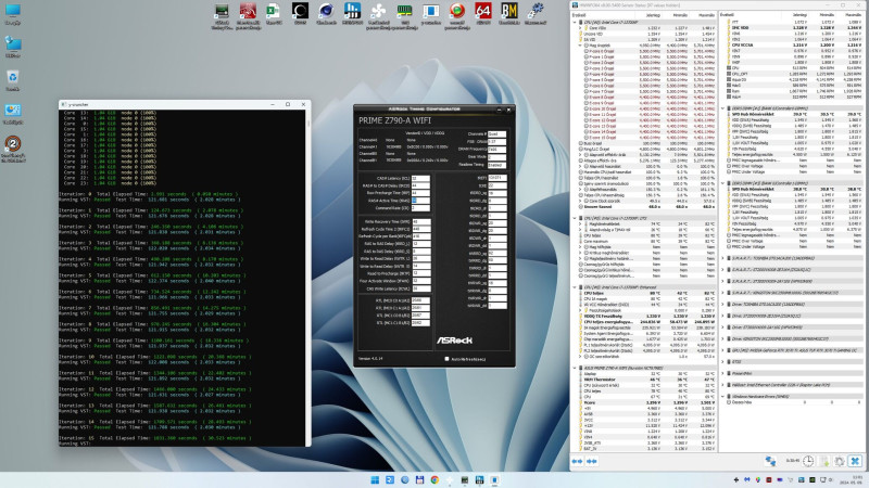

fudi2002
zebra_hun #64438 üzenetére
Szép eredmény!
Nem akarod kicsit megfeszíteni?
Nem hoz annyit?
Én most a fosadéklappal léptem 7200->7400-ra, még tesztelés alatt:
Érdekes dolog a tx-vddq-vdd kapcsolata. Úgy vettem észre, hogy nálam a 90mw difi valamiért nem optimális a tx,vddq és vdd között. 70mw viszont szuperül műxik.
Ha ez kész, akkor nekimegyek ismét a 7600mhznak, de mostani próbálkozásaimmal azt szűrtem le, hogy nem fog menni. Egy hidegindítással elég durván félre tud trainingelni ott. No még azért tekerek egy-két kört a szpórollerrel.Ui: a max trefi sehogy nem akar menni. A pmic szerint 40fokon megfogtam a ramot, persze ez nem jelenti hogy a chipek is ennyin mennek, de köböre igen. Viszont elhal 0-ással az 1usmus tm5, kb akármit csinálok. Ráadásul úgy próbáltam, hogy iszonyatlaza értékekkel és kizárólag csak azt maxoltam ki, úgyse. Tipp? Vizeljem le a ramot?
Uiv2: Ja igen, és a trfcpb-s Veii számítás sem műxik minden esetben. a 7200-as profilnál még beleférős bár előnyt nem hozott, de a 7400cl32-esnél már ahogy vagdosom a twrrd-ket, úgy viszontlag hamar nyekken. Most megemeltem a pb-t, most jobbnak tűnik első blikkre.
Helyzetjelentés:
Sikerült már elérni stabilan egy olyan feszültségen egy szoros 8000 CL 36-ot, hogy szinte hihetetlen.
1.175V TX
1.38V VDDQ
1.44V VDD
1.35V MC (1.314V load)
1.12V SAY Cruncher VST/VT3 1 óra Stress:
TM5 (itt még egy másik cpu volt pár napja, ki sincs hegyezve)
nexwo
nexwo

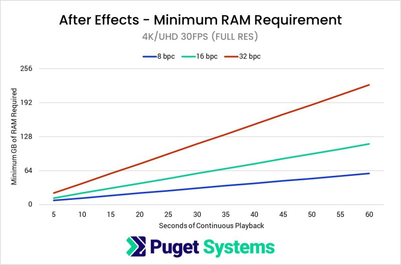

Jelenleg egy MSI b650 toma-ban egy F5-6000J3038F16GX2-TZ5N (2x16 GB 6000MHz CL30-van) 7950x-el
Megéri még egy ilyen kittet vennem vagy adjam el és vegyek 2x32GB-ot? (használtan kevesebbet kapok érte és a nagyobb ram 2x szorzó)
(Adobe After Effect kifut a ramból)

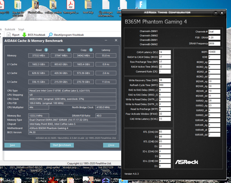

fudi2002
7Heads Drago #64414 üzenetére
fudi2002
7Heads Drago #64411 üzenetére
Mindenkinek működött. Lehet ennyire hibázik a memóriád.
7Heads Drago
A fenti (összefoglaló 1. pont) teszt progit nekem hibásnak jelzi a gép. Mármint a tömörítést. Tudtok adni másik linket?

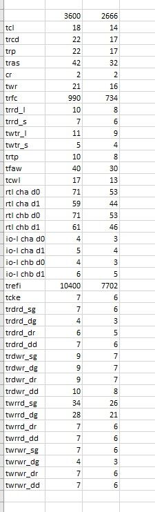

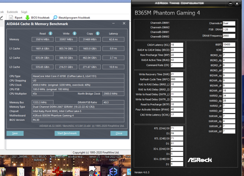

jimpo
Vettem Corsair VENGEANCE LPX 32GB (2x16GB) DDR4 3600MHz CMK32GX4M2D3600C16 memóriát, az 5800X3D mellé.
Szerencsére nem gondolkodott akarjon-e működni az XMP profillal.Az AIDA64 szerint 66.2 ns a késleltetés, MaxxMem szerint magasabb. Egymás után lefuttattam többször és nem lett kevesebb. Pedig egy felesleges program sem futott, friss restart után mértem mindkét programmal...
1 óra Extreme1@anta777 közben diavetítéses játék, hát nem így fut szintetikus terhelés nélkül.
A fentieken szeretnék faragni picit.
Milyen értékekkel próbálkozzak?Nekem úgy is jó ha egy hozzászólásra hivatkoztok, nem kell semmi extrém csak egy valószínűleg stabil beállítás.
fudi2002
korcsi #64406 üzenetére
Pár dolog:
Trfc-t vágd meg nyugodtan jobban. 400 körülig mehet.
tfaw 16, de ez mellé kötelezően trrds 4. Az L maradhat 8-on.
Trefit emelheted, én megpróbálnám a 32767-et.
tcwl 12, trp is mehet 14-re.
És tesztelj is! (Összefoglaló 1. pontja)#64407arabus
