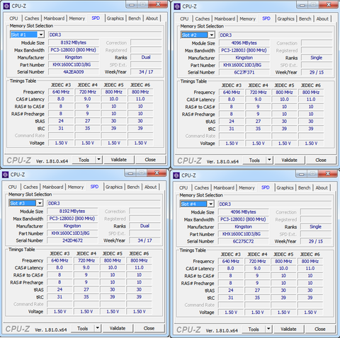

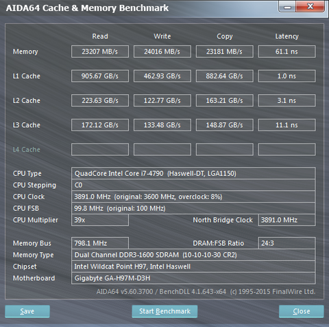

Pubszon
koko52 #51474 üzenetére
Mind a 4 modulja 64bites, dualban mennek így 128.
Az egyiken 8db 512MB-os chip van egy oldalon, így 4GB (Single rank) a másikon pedig mind a két oldalon van (Dual rank) 8-8db 512MB-os chip, így 8GB.
Ezt írja a CPU-z is, hogy 1 vagy 2 oldalas a modul.
De az aida szépen kiírja a memóriabusz szélességét. -

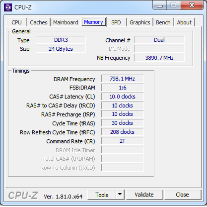

TomMusic
TomMusic #51462 üzenetére

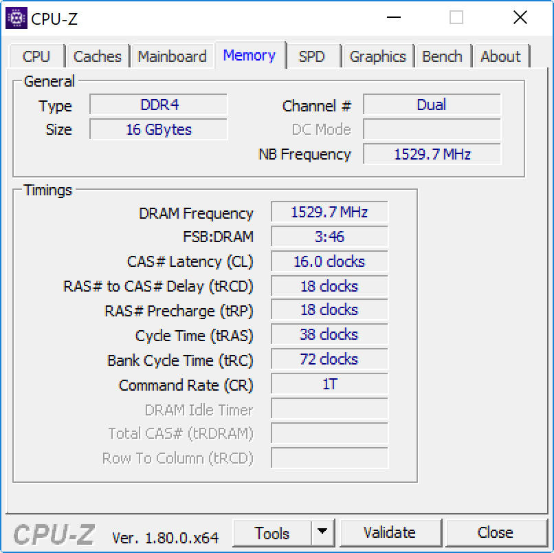

Hát a BIOS-ban nem látok erre utaló infót. Viszont van egy sanda gyanúm, hogy csak akkor tud teljesen DC-ban működni a 4 slot, ha mind a 4-ben ugyanolyan modul (tehát egy 4-es kit) van.
Viszont nem teljesen világos, hogy most esetemben akkor hogyan is kezeli a gép őket..
Szerintem ez a DC téma valami elég homályos dolog, mert még nem láttam sehol a neten normális írást, ahol leírták volna.. -
TomMusic
Hali!
A gépemben ( alaplap, proci) van egy ilyen kit:
HX316C10FK2/8
és egy ilyen:
HX316C10FWK2/16Akkor az lehetséges, hogy nem fog mindkettő DualChannelben menni, csak az egyik? Vagy így nem is tud menni mindkettő dualban?
A CPU-Z a 2db 8GB-os modulra azt írja, hogy DUAL, a 2db 4GB-osra meg hogy Single.
De megnézem mindjárt a BIOS-ban, ha rájövök egyáltalán, mit kell nézni...
