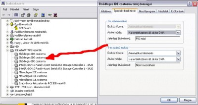

LamaCube
Pubszon
#27885
Csináltam egy rendszer visszaállítást és azóta jó
Kipróbáltam oda-vissza és megfelelő sebességgel másolt.Valami vírus lehetett vagy mifene?Megnéztem újra és most pio helyett ultra DMA van ott ahol benyilaztam.STEAM-en keresztül bekaptam volna játék közben valami vírust?
Visszanézek,ha újra előjön a probléma.
nagyon szépen köszönöm a segítséged!!!
