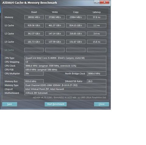

Tesség, nem a levegőbe beszélek, mindenhol dual és lám szép single eredmények sebességmérésnél:
Neked az 1600 mhz-el 25 000 kellene hogy legyen. Ha megvan akkor szerencséd van, mert külön páronként van 2xdualod, ugyanis a méretük slotonként egyforma. Nálam arra tudok gondolni, amikor a kicsi elfogy belassul single sávszélesség miatt.
koko52
1: amit leírtam az az általános és elfogadott, nem én találtam ki, nyugodtan nézz utána
2: mindig akadnak üdítő, szerencsés kivételek nálam is. DE!!! Ha beírom, hogy kutyúld össze vissza a ramokat mert meglesz a dual akkor jön mindjárt az elkeseredett válasz, hogy hát nem megy, miért baxtál át? Van akinél még totál egyforma Corsair Ram sem megy párban, úgy hogy két hét van köztük. De írj a ram és alaplap gyártóknak is, hogy mától te diktálod a szabványt és garantálod hogy mindenkinél minden dual lesz!
3: mérj egy sebességet is, mert az nem mindig a dual szintjét hozza. Nekem most az irodai gépemben egy 6gb és egy 2gb-os Crucial és Hynix ram van. Minden dual-t jelez! De!!! És itt a lényeg a sebesség 20-22e körül kéne,hogy legyen, de csak 13e van meg. Tehát meglehet baxni a dual feliratot.És köszi a jól végiggondolt építő jellegű kritikát

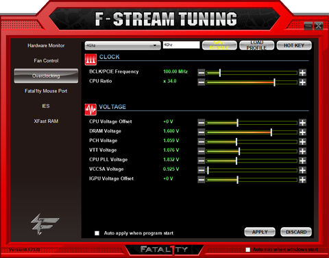

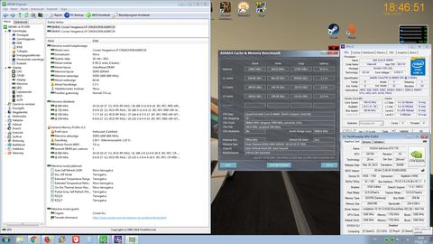

Ez egy 1600 mhz-es (800) cl11 1,5v-os ram. Elméletileg nem kell neki csak 1,5v. Aida64 mit mér?

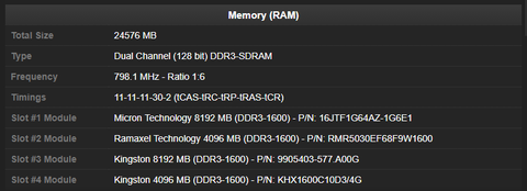

Sziasztok van a gépembe 2 db sima mezei Hyperx fury 2x8 gb 2133 mhz-es modul.Jelenleg egy b150-es lapban van tehát tuning nincs.Nemsokára váltok intelről ryzen 2700x-re és azt szeretném kérdezni hogy birnak ezek a ramok egy kis tuningot vagy mondjak le a tuningról és használjam őket igy mert egyenlőre más ramot nem szeretnék venni mivel még a régi szép időkben vetten őket amikor 16 gb került 25 ezer forintba és most nincs szivem ugyanazért a mennyiségért a dupláját fizetni inkább akkor használom szerényebb sebesség mellet.

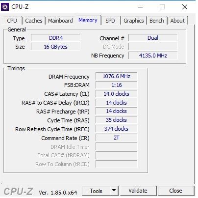

ÜDV! rambövítés után normális hogy romlik az idözítés? 2x4 gb 1600mhz cl9 modulokat bővítettem 4x4 gb-ra tökéletesen egyforma darabokkal az időzítés mégis romlott. jelenleg 11-11-11-28 az érték de 9-9-9-24 kéne hogy legyen. lehet ez ellen tenni valamit?

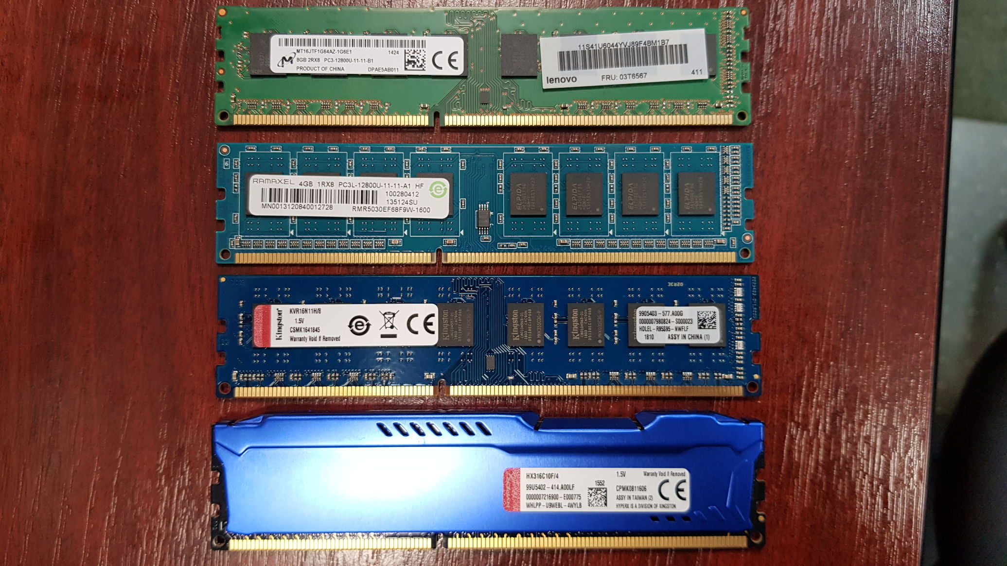

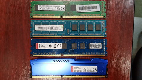

Sziasztok! Ez milyen ram lehet? Dell gépben volt.
SK Hynix 4GB wRx8 PC3-12800E-11-12-E3
HMT351U7EFR8C-PB T0 AB 1324
ez a felirat van rajta.
mennyire kell pont ilyen párnak? Ha HMT351U-val kezdődik de 6-tal folytatódik még jó lehet? Illetve mi az hogy 12800E? Láttam 12800L-et. Ezek mik? -

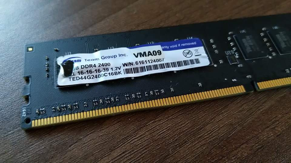

Az előzmény: én vagyok, akinek kifüstölt egy frissen vett használt RAM-ja, és ez történt: Pár HSZ-szel lejebb: #53138
Az eladó korrekt volt, kicserélte egy másikra, kaptam az elfüstölt TeamGroup TED44G2400C16BK helyett egy Crucial CT8G4VFS4213.18FA1 (jobban jártam, mert 4Gb helyett 8GB-ot kaptam, elég korrekt az eladó).
A TeamGroup egy Asrock Z170 Extreme3-ban füstölt el, de az alaplapot is kicseréltem egy Asrock Z170 Pro4-re, mert az Extreme3 rendetlenkedett a történet előtt is az első indításnál és a történet után is, mivel utána alig indult. (Köszönöm az eladónak.)
Most jön a lényeg:
1. Az új (használt Crucial) RAM-ot beraktam az új (Pro4) alaplapomba a 3. foglalatba, az eddig meglévő vadonat új J&A JA4G24N RAM-ot, pedig az 1. foglalatba.
A gép elindult, az UEFI betölt, azt mutatja, hogy csak az első foglalatba lévő RAM-ot érzékeli, tehát csak a J&A-t. A Crucial-t nem. Forrósodást nem érzékeltem a RAM-okban.
2. Átraktam a Crucial-t a 2. foglalatba. A gép áramot kap, de nem tölt be az alaplap sem. Sem kép, sem hang, csak áramalatt van. Oké, áramtalanítás, újrapróbálás, ugyanez a baj.
3. J&A RAM-ot kivettem, betettem az 1. foglalatba a Crucial RAM-ot, a J&A-t sehova sem raktam vissza. 3 hosszú sípolás. A gépet rögtön áramtalanítottam, nem érzékeltem túlhevülést mint az előző RAM-nál, ami kisült. Újraindítás, ugyanez. Ismételten próba, ugyanez.Itt már kivettem a Crucial RAM-ot és visszaraktam a J&A-t, ami tökéletesen és hibátlanul működik, minden elindul vele.
Mi lehet az oka, hogy az első RAM után (ami elfüstölt), a második RAM (ami jobb minőségű) ugyanúgy nem működik és ugyanazt a hibaüzenetet jelzi a gép? Lehet hogy egyszer egy tönkrement gépbe voltak benne ezek a RAM-ok? Az eladó állítása szerint ezek a RAM-ok neki működtek.
Hozzátenném: Az eladó a 2. találkozásunkkor arról mesélt, hogy kigyulladt a lakása nemrég (egy mobilklíma miatt). Nem tudom még, hogy ezek a RAM-ok az ott égett lakásból származó PC-ből származnak-e vagy sem. De szerintetek lehet összefüggés a lakástűz/elektormos hiba és a RAM kisülése és nem működése között?
Egyébként a RAM-ot visszaadom neki, ő pedig visszafizeti a pénzt. Csak ezután nem tudok bízni senkiben, hogy használtat vásároljak. Vagy rosszul teszem?

kusztax
#53146
A RAM ha zárlatos volt nem okozott kárt másban, csak elfüstölt. Az eladó nem tehet róla, ez ha nála történik észrevetted volna, mert ugyanilyen kiégett lenne. Nem láttam még ilyet ramon csak alaplapon. Nort Bridge chip durrant szét a forróságtól minden előjel nélkül. (MSI Platinum kb 15 éve)
kusztax
koko52
#53144
Eddig egyáltalán nem volt semmilyen túláram.
Táp: FSP HEXA SERIES HE-500
A teljes ATX be van rúgva meg a 6 foglalatú is.Az tény, hogy a baleset után (miután kivettem a rossz RAM-ot) többször csinálta azt a gép, hogy miután megnyomtam a bekapcsoló gombot, felpörögtek a ventik, majd mielőtt bejött vna a BIOS, a gép áramtalanította magát, majd újra adott áramot, és újra áramtalanította magát. Ezt akkor nem játszotta el, amikor elfektettem a gépet.
Aztán megmozgattam dolgokat benne (vga, kihúztam az USB-ket), felállítottam és beindult. Aztán visszadugtam az USB-ket, és az egyik USB-t ha bedugtam nem indult. Ezt egy kis ideig játszotta, aztán már azzal is megy. Most úgy tűnik h mindenféle babrálás nélkül elindul. Csak nem tudom meddig és mi a baja, mit okozott a zárlatos RAM. -
kusztax

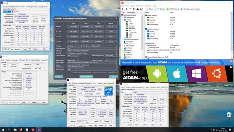

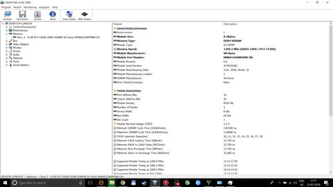

Mi az oka annak, hogy a CPU-Z hiányos memória adatokat mutat (azaz nem mutat)?
Asrock J5005-ITX alaplapom van, benne 2 darab 4 GB-os Crucial CT4G4SFS824A.C8FHP modul.

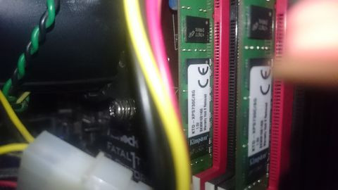

Nemrég raktam össze egy gépet nulláról, de csak 4 GB ram volt benne ezért most vettem egy plusz 4GB RAM-ot, egy embertől.
A képen látható dolog történt. Mitől történhetett ez? Jól be volt rakva, minden bepattant a helyére. Amikor bekapcsoltam, nem jött be semmi, 3 hosszú sípolás, szünet és ismétlődött. Amikor kikapcsoltam és ki akartam venni, megforrázta az ujjamat, nagyon forró volt és a képen látható dolog történt.

koko52
craftsman01
#53116
Összefoglalóban le van írva, mik a dual feltételei. 8 és 4 nem mehet dualban sehogy. Ugyan olyat kell venned! Ha kevés a 8 és laggol akkor segít a 4 is de az fps marad. Dual esetén lesz némi sebesség növekedés is.

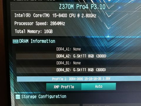

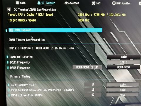

Nem nagyon szoktak gondjaim lenni memória terén de most belecsúsztam.
ASUS z270 Prime A MoBo
6700K val.G Skill TridentZ F4-3400C16-8GTZ 2x8gb
Asus Z170i el vettem a ramot meg a procit 2éve, most bevásároltam egy rakat ATX cuccot gondoltam mert ne Z270 ha már ujabb a Z170 nél és viszi a procit.
Nos a probléma az az lenne semmilyen uton modon nem tudom kierőszakolni belőle a 3400at.
Ha bekapcsolom az XMP már nem indul BIOS mentes utan.
Manualban megcsinalom a beallitasokat idozites stb azzal is csak 3200 at tudok max kihozni afelett mar nem indul.
Olvastam kulfoldi forumokat 3400as rammal nem talaltam mast, csak 3200as modulokra de neki kis fesz szabalyzassal megoldodott.BIOS legfrissebb mar.
