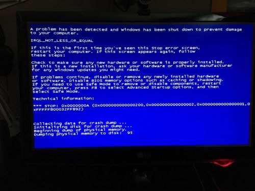

Olyan problémám lenne, hogy nem mutatja a win az élményindexet.
Ha mondom neki, hogy futassa le, akkor meg egy idő után restartol a gép.
Észrevettem, hogy mindig a "windows media player dekódolásának beállítása." résznél indul újra a gép.Probléma-aláírás:
Problémaesemény neve: BlueScreen
Operációs rendszer verziója: 6.1.7601.2.1.0.256.1
Területibeállítás-azonosító: 1038
További információk a problémáról:
BCCode: 116
BCP1: FFFFFA80037824E0
BCP2: FFFFF8800F1A9568
BCP3: 0000000000000000
BCP4: 0000000000000002
OS Version: 6_1_7601
Service Pack: 1_0
Product: 256_1Ezt dobja ki hibának restart után.
Nemrég új HDD-t tettem be a gépbe és emiatt ki kellett vennem a RAM-ot is.
Emlékeim szerint az egyik oldalon lévő memóriát fogó pöcök nem kattant rá teljesen. Akkor nem tulajdonítottam ennek jelentőséget.
Elképzelhető, hogy nincsen tökéletesen betéve a RAM és ez okozza a problémát? -

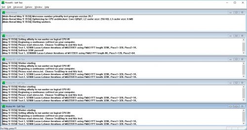

mcs
Lehet, hogy mégsem annyira gyengék ezek a HyperX Fury ramok.
Most ismét elkezdtem nyúzni őket, és sikerült 2133as HyperX Beastként beállítanom 11-13-13-30 1T időzítésekkel.
11-12-11-35ön is elindultak még amúgy, de a Prime futtatása közben kicsit érdekesen viselkedtek, mert hibát nem írt ki ugyan, de az egyik részteszt nem futott le az első maggal. -

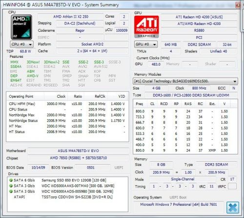

PioDVD
Újra én:
Nézem, mit lehetne kihozni a ram-ból és igazán nem jutok előrébb se 1600-ra állítással, se dual chanel-lel, se feszültségemeléssel. (Érzésre mintha döcögősebb lenne, mint minden alapon (1333-on) hagyva.) Bármivel nézem, 1.5 V-ot látok, hiába emeltem 1.65 V-ra, CPU-Z single-nek írja, hiába van bekapcsolva a dual chanel.)
A hwinfo64 képe:
A jobb alsó sarkában nézem, ez így biztos jó? Ha jól sejtem, elég hibrid alaplap, eredetileg talán csak ddr2-t támogatna a chipset(?), csak mókolt valamit az Asus. (Jobb felső sarokban is ddr2-t ír.)A bios-ban van még egy ilyen rész, mivel nem értek hozzá, nem piszkáltam. Itt érdemes egyáltalán nézelődni?
Vagy hagyjam a fenébe, nem igazán támogatja a lap a ddr3-as memóriát? (Még ha el is megy vele.)
Ja, igen, a Passmark mérése szerint kb. egy ddr2 6400-asnak felel meg a ram teljesítménye.

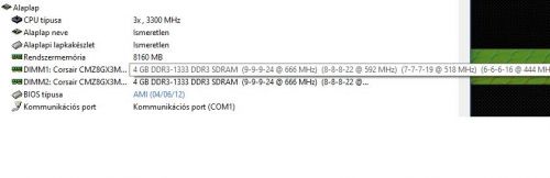

untitled00

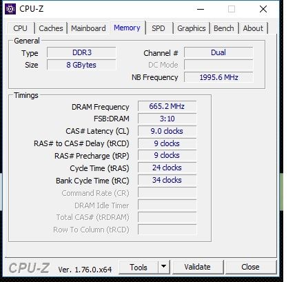

Ezen a héten vettem a meglévő 4gb ramom melle egy pont ugyanolyat (lent ott van a neve) és nem tölt be a win miután berakom a gépbe, külön se és úgysem, ha mind kettő bent van egyszerre. Másik gépen hibátlanul működik az új kártya. Mindenhogy cserélgettem már de nem akar elindulni sehogy sem. Valakinek van ötlete, hogy mi lehet a gond?
Gépemben ezek a dolgok vannak egyébként:
CPU - DualCore AMD Phenom II X2 Black Edition 555, 3215 MHz (16 x 201)
Alaplap - Asus M4N68T-M LE V2
Videokártya - NVIDIA GeForce GTX 560
DIMM1: Kingmax FLFF65F-C8KL9 4 GB DDR3-1333 DDR3 SDRAM (9-9-9-24 @ 666 MHz) (8-8-8-22 @ 592 MHz) (7-7-7-19 @ 518 MHz) (6-6-6-16 @ 444 MHz) -

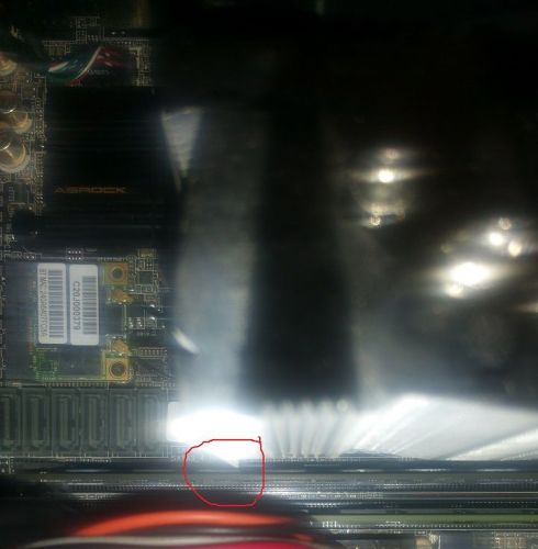

energy4ever
MK VII
#49004
Asrock Z87A ITX alaplap, elvileg kezeli 3200MHZ-ig.
Intel I5 4670K 4.4GHZ-n.
R9 390X VGA.Ideozitesre mennyire kell figyelni? 2400Mhz-n eszreveheto a CL9, Cl10, illetve a CL11 kozti elteres?
Ha mar lecserelem, akkor 2x4-rol valltanek 2x8Gb-ra. Olyan ram kellene nekem, amin a borda lehet uber magas is akar, de vastag ne legyen(beleerne a proci hutobe).
Ezeket a magas orajelu memoriakat mennyire kell huteni? Nagy a forrosag a kis itx gepemben. Az alaplapom hatulja 56 fokig felmelegszik, proci 80 fok, vga szinten 80 fok.
