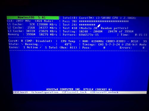

Elvileg 4gb cl9 1600mhz alaplapra forrasztott RAM van a gépben.
Ezek szerint sokkal gyorsabb...
Eleve hülyéskedik a laptop, nvidia driverrel kékhalálozik a Windows 2 percenként, továbbá nem hajlandó bootolni se archlinux, se ubuntu, se lubuntu x86 vagy x64 alól. Windows össze-vissza kifagy, MBAM nem talált semmi vírust sem. Crystaldiskmark szerint a lemez hibátlan, azóta a memtest86 is lefutott pár kört, lassan kezdek kifogyni az ötletekből.
