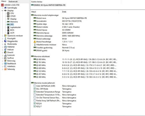

köszi a válaszokat srácok
és mit ajánlanátok alternatívaként ha nem találok ilyet? (sajnos, úgy látom ez a Hynix márka nem túl elterjedt Mo.-n) , külföldről pedig nem akarnák rendelni, abban az esetben ha egy másik márka is megtenné
és ezeket a paramétereket érdemes néznem, ami nekem a gépembe jó lenne?:
-Modul Típusa: SO-DIMM 1600MHz vagy 800Mhz ?
-Feszültség (V): 1.35 vagy 1,5
-CAS: CL11 ?
-Dual Channel készlet: Nem ?
-Egyéb: Non-ECC ?(Jól írtam a paramétereket? elég amatőr vagyok a témában :S , lehet rosszul olvastam ki a fenti képből)

hzhzhz #48487 üzenetére
A jelenleg a laptopban levő memória modul pontos típusa milyen? Kingston, Samsung, Ramaxel, Kingmax? Illetve a típusszáma is kellene. Igazából párt kéne találni neki és ahhoz meg nem feltétlenül kell bioltba bemenned. Ha lehet kapni ugyan olyan modult akkor neten meg tudod rendelni és csak bele kell pattintani..

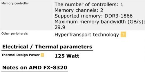

Nem ismerem az amd-t,de intelnél is 1600Mhz van megadva mégis a lapok 3000Mhz-ig képesek kezelni a ramokat,csak ez már oc-nak minősül és nincs rá garancia,de vígan kezelik a procik a magas órajelű ramokat is.(celeront is vettem kíváncsiságból haswellből,hogy megnézzem mit tud és vitte az is 2400-on a ramot....ühm)
Szerintem ez sem konkrét korlát,csak eddig garantál stabil futást a gyártó. Vagy nem?
AMD topicban utána érdeklődnék a helyedben,hogy ki milyen ramot használ a 8320 mellé,érdemes e venni 1866Mhz-nél nagyobbat vagy sem.

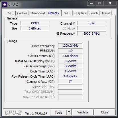

Ezek szerint nem tuningbarát a ramod.
Van ez így.Nekem 1333Mhz-es a ramom 1600Mhz-es xmp-vel 1,5Ghz 11-11-11-31 cr2 1,5V 2133Mhz-et megy hiba nélkül
2400Mhz 11-12-11-31 cr2 1,59V(saját beállítás)
Most a lapom memory try it! biosmoduljával lőttem be a ramot,így most 11-13-12-35 CR2-vel megy -

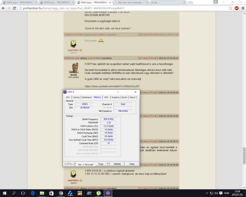

X.M.P-hez ajánlott,de nyugodtan mehet saját beállítással is arra a feszültségre.
Ha beéri kevesebbel is,akkor természetesen felesleges akkora feszt adni neki.
Csak szimplán belőtted 2000Mhz-re auto időzítéssel,vagy időzítést is állítottál?A gyári 2400 az xmp? rakd arra,akkor ne szenvedj.

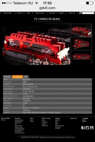

Ez esetben legyen kikapcsolva az xmp.
Feszültséget első körben állítsd be 1,65Vra,vagy ha 1,5V-on szeretnéd hajtani,akkor lazíts tovább az időzítésen.
Állíts be 11-11-11-30 Cr2-t és nézd meg indul e.
Ha megy és memória teszt is lefut,akkor próbáld faragni,de egyszerre csak egy értéket.
Pl 10-11-11-30 cr2És így tovább
(A képen látható kit adatlapján 1866Mhz szerepel 1,5V üzemi feszültséggel.)

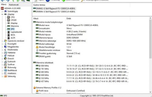

X.M.P profilt beállítottad,vagy helyette rögtön nekikezdtél a manipulálásnak?
Mindent nullázz ki a ram beállításoknál,legyen minden auto és az X.M.P profilt aktiváld.Külön-külön próbáltad őket? Esetleg a foglalatokat végignézted,hogy másik foglalatokban üzemelnek-e?
Egyáltalán milyen ramokról van szó,milyen órajel mellett?
Először eltévedtem és azt hittem,a képen megosztott gskill,de aztán rájöttem újra elolvasva a szöveget,hogy az egy kiszemelt alternatíva a mostani helyett. Vagy tévedek és először gondoltam jól? Mert az adatlapodat megnézve ott is gskill van 1866Mhz-el -

Hello mindenki,
Egy 1600-as G.Skill RipjawsX-et szeretnék felhúzni 1866-ra. Mekkora feszültség kell neki?
1600Mhz (9-9-9-24) 1.5v jelenleg
