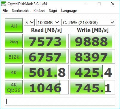

A kíváncsiság kedvéért én is lefuttattam.. Igaz az egyik modulomat bátyám gépébe át kellett tegyem szóval single-chanelben megy most a ram, de ennek ellenére is kb duplája az eredményem 1600mhz cl9-en mint a tied..

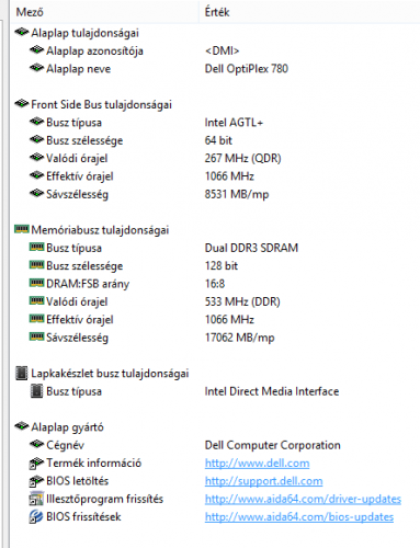

davian

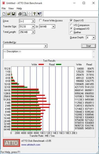

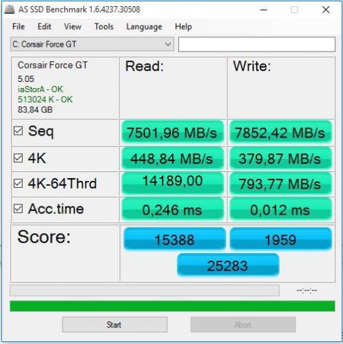

Üdv! Ezek az értékek azért ilyen alacsonyak mert egy régi processzor hajtja? A teszteket nézve a dupláját kenne tudja még 1333 on is. Egy mostani I5 ös gépben hozná az elvárt eredményet? KHX1600C9D3K2/8G

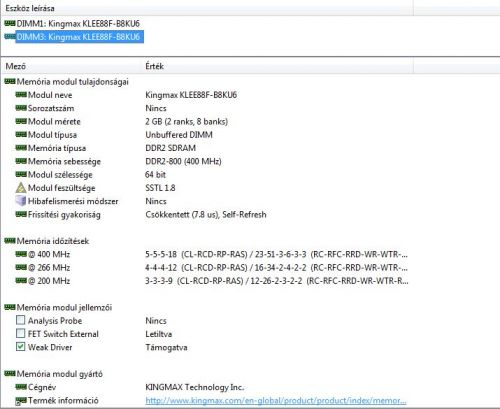

Egy Gigabyte GA-EP45-DS3 alaplapom van 2x2Gb Corsair CM2X2048-6400C4PRO-val szerelve, amik elvileg duálba vannak kötve.Kép a RAM-ról:
Azt szeretném kérdezni hogy milylen memóriát kellene vásárolnom hogy teljesítmény romlás nélkül tudjam kiegészíteni úgy a rendszeren 8 giga ramom legyen a gépben, mivel a 4 giga sajna kevésnek bizonyul.
Ha új ramokat vennék akkor elvileg 2x2x2x2 lenne.Processzorom egy 2x3Ghz-es E8400, videókártáym pedig egy Nvidia Gts 250 (1Gb) játékra használom, és ezért keveslem a ramot, de sajnos nem tudom milyen ram egészítené ki a legjobban/megfelelően a gépem.
